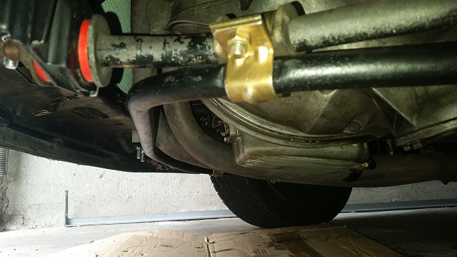

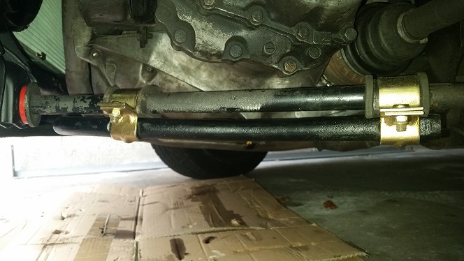

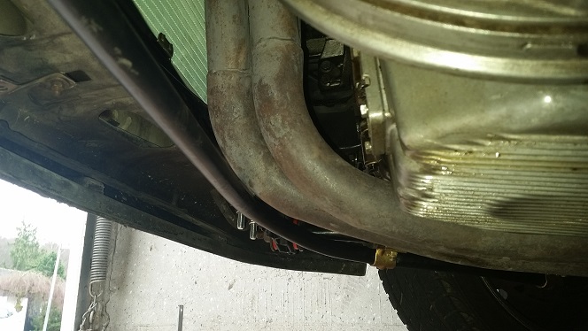

So habe endlich den Stabi montiert !
Vorne ist jetzt eine Verstärkung am Längsträger und ein verlängerter Halter für die Zugstrebe zusätzlich habe ich einen 35 mm Alu Klotz untergebaut und komme am Krümmer vorbei .
Bei mir war der von Friederich ausgetragen aber damit war das Auto unfahrbar . Pu an Zugstrebe und Unterlenker die zugeschweisst mit Blech .
Resultat das Auto geht wie Eisenbahn durch die Kurve es schleift nix mehr war vorher so und beim geradeausfahren weitaus ruhiger !
Zugstrebe 23 mm abgedreht . Stabi 23 mm aus eBay . Tieflegungsset aus dem Forum bekommen .

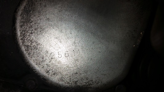

Getriebefrage bei mir geklärt ich habe das längste Getriebe drin ! C 342 ! ggf baue ich doch auf F28 um damit ich von den hohen Drehzahlen wegkomme Leistung habe ich dafür

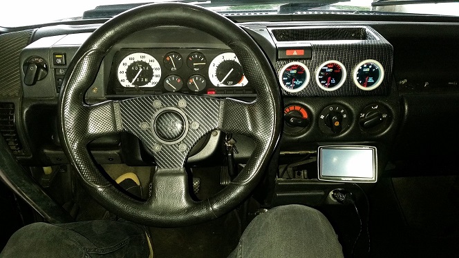

So und der Hyp mit dem Tacho ist auch beendet
Habe aus 3 Tachos einen gebaut . Jetzt Joy Tacho und DZM . Facelift Cockpit mit Power LED in weiß drin .
Tacho geht bis Ca 150 km richtig geprüft mit Navi was ich gut kenne aus LKW und weis was das falsch anzeigt , Nach 150 Km zeigt er Blödsinn an macht mich schneller als ich bin !
Werde ich mir bei VDO in Köln angleichen lassen laut Tel kostet das um 100 € .
Resultat habe einen im dunkeln gut ablesbaren Tacho im hellen auch . Raid Instrumente werden noch schräg gesetzt und bekommen Sonnenschirmchen.
Die sind wenn Sonne drauf steht trotz Dauerbeleuchtung nicht ablesbar
