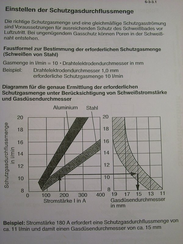

Mal ne doofe Frage zur Einstellung der Gasarmatur.
Ich mach es mit dem Durchfluss wie folgt:
Drahtstärke 0,6x10= 6l/h + 1-2l/h je nach Windlage
Ist das korrekt so?
Mit der Druckeinstellung bin ich mir aber nicht ganz sicher.
Wenn ich die Flasche auf mache geht der Druck unveränderlich auf 200bar. Dieser sinkt nur, wenn ich die Pistole betätige.
Ab und zu "knattert" es dann auch mal in der Armatur beim schweissen. Ist das normal so?

Kenne das mit der Zeit, die ist fast knapper als Geld... :lol:
Meine Flasche ist fast leer geworden beim Kadett, da hab ich das Gas auf 6L/Min. runter gedreht. Ging auch. Habe glaube auch 0,6er Draht.
Vorher hatte ich es auf 10, das war bissl viel. Denke mit 8L/Min. bist du gut bedient.
Kumpel stellt das einfach immer nach Gehör ein. :)
Geräusche hat meine Amatur nicht gemacht, kann man ja aber eig. nichts falsch machen beim anschliessen. Ja, der Druck verändert sich ja nur ganz langsam in der Flasche, denke das ist normal das der Druck dann wieder zurück schnellt.
Re: Der "General" [Restobeginn 2015]
Vorgeschrieben sind 12 Liter.
Da geht es um die Güte der Schweißnaht ;)

Ich sehe schon..da muss ich mich wohl etwas rantasten :)
@Balu:
Geht es bei den 12l/h um Nähte oder auch um Punkte?

Bei meinem Crashkurs hatten wir gelernt: Drahtstärke in mm x 10 = Gasmenge in l/min. Also 6l bei 0,6mm Draht.
Habs mal rausgesucht:
