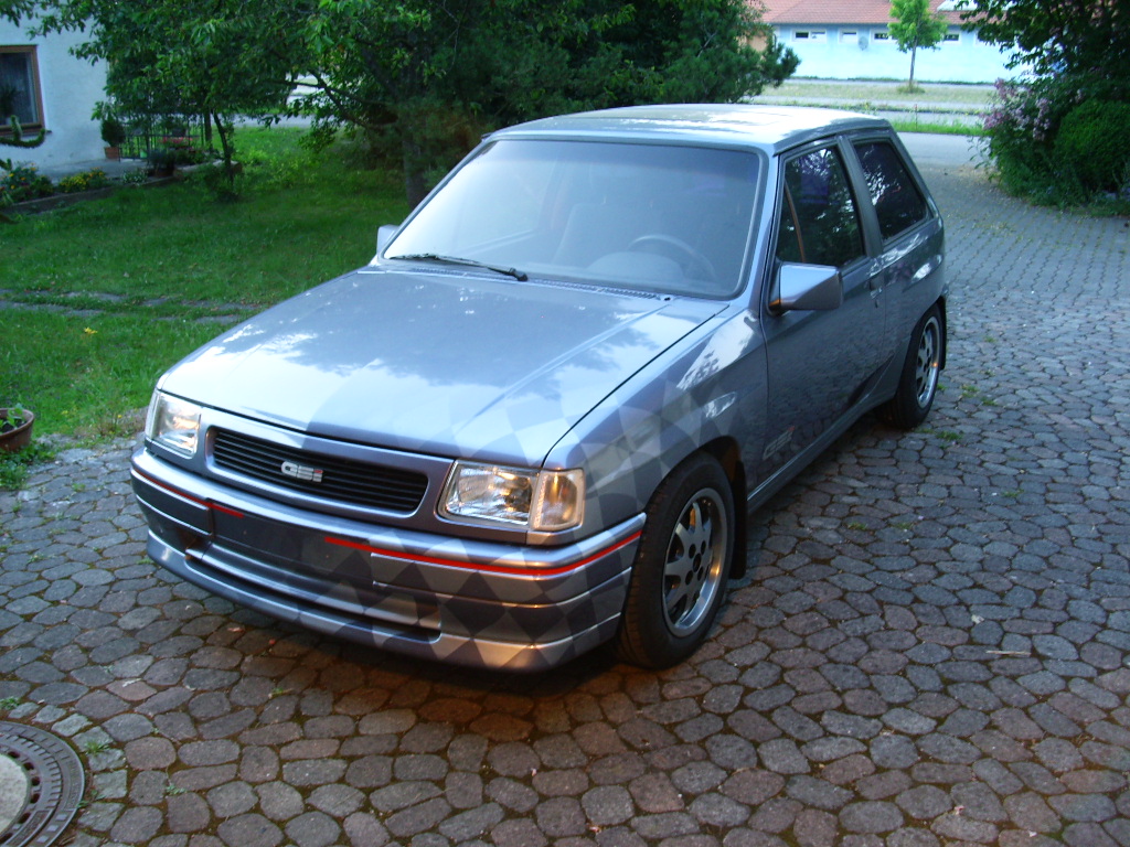

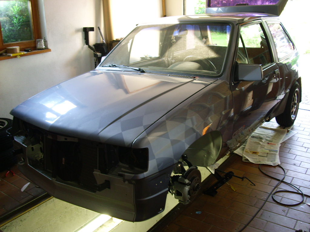

Kotflügel wieder dran.

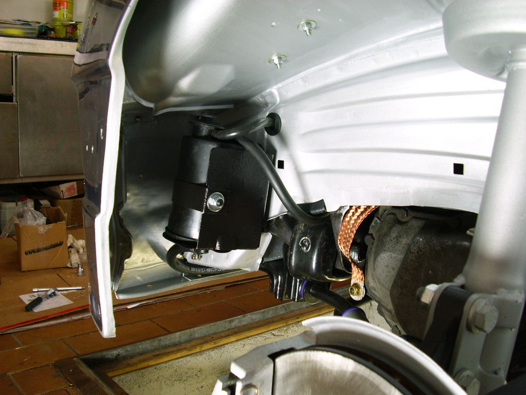

Schön TÜV-konform montierter Entlüftikus.

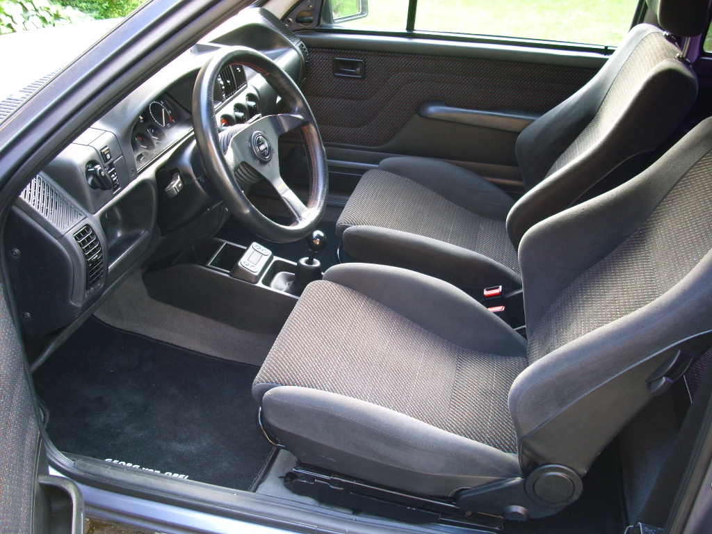

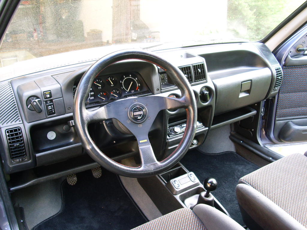

Der Innenraum ist wieder fein, (fast) alles drin, alles dran.

der schalthebel ist aber ziemlich kurz geraten oder? :lol:
Re: GSI Rettung
Sardo_numspa hat geschrieben:Sehr sehr sauber... einfach top :top:
der Schalthebel ist aber ziemlich kurz geraten oder? :lol:
Das musst dem Nasenbär sagen der das Ding abgesäbelt hat, ich nix Schuld. :lol:
Ja, innen sauber, unten sauber, nur von oben nicht. :)
Der Lack ist schon nicht gut, auch jede Menge Steinschläge usw. Stört mich aber nicht, wollte die Optik beibehalten.
Ist halt "used Look" und besonders auf den Lack achten brauch ich somit zum Glück auch nicht, von Lackpflege hab ich eh die Schnauze voll :lol:
Re: GSI Rettung
Dann hat dich ja das selbe Glück wie mich ereilt. Bei mir ist der auch gekürzt... :?
Und du hast recht, frischer Lack zieht erstens Schaden an und mit altem Lack fährt man doch wesentlich entspannter und ärgert sich nicht über jeden frischen Kratzer. :lol:

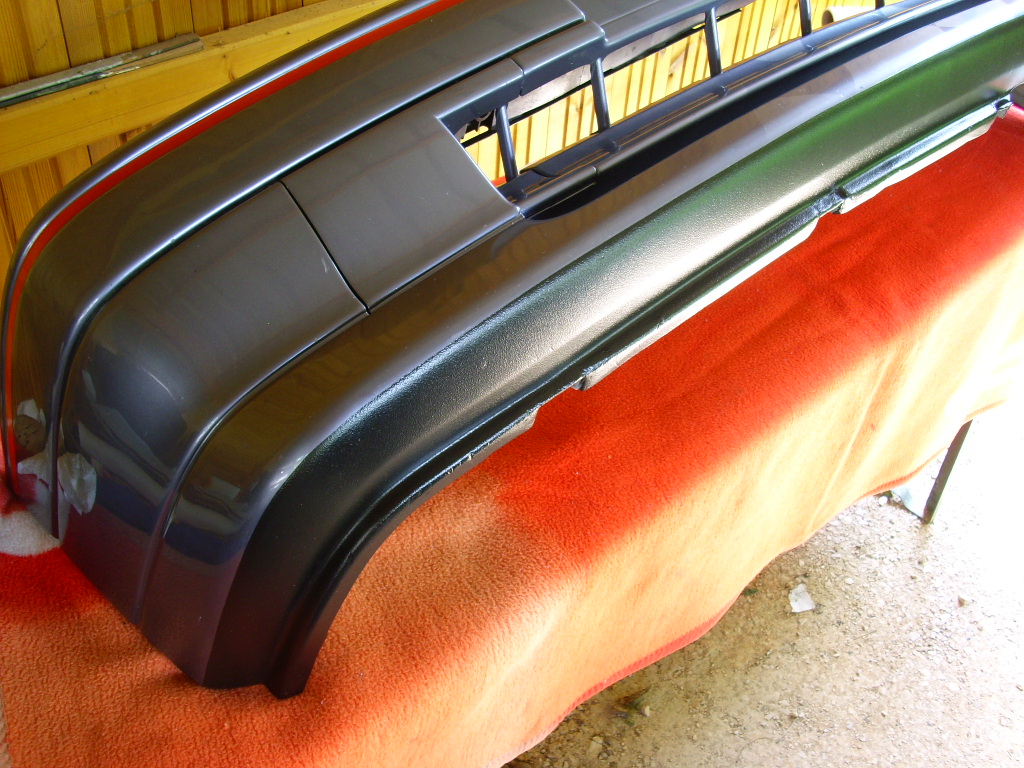

Bei der Front musste ich unten jede Menge Schraubenlöcher verschließen, weil da mal irgendeine Gummilippe montiert war.
Risse mit dem Lötkolben schließen, die schonmal reparierten Halterungen für die Schiebebefestigungen nochmal reparieren, Steinschläge anpinseln... :|
Die wurde dann im unteren Bereich einfach Schwarz gerollt, fertig.
Allgemein war vorne so ziemlich alles kaputt. :lol:
Neue Scheinwerfer verbaut, Blinker ersetzt, 1 Motor LWR ersetzt, H4 Lampen ersetzt. Einen roten Grill aus meinem "Lager" mit der Dose umlackiert...
Scheibenwischer muss ich wieder montieren, da wurde Rost ums Befestigungloch beseitigt.
Muss da in Zukunft noch mehr machen...Frontscheibe muss mal raus, wächst an einer typischen Stelle der Rost unterm Gummi raus. Ausserdem wurde der Gummi mit Dichtmasse verklebt, sitzt irgendwie nicht richtig. uswusw. Hier und da noch kleine Roststellen...mach ich im Winter. :roll:

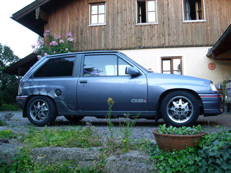

Reifen sind nun Vredestein Sportrac 5 175/65R14 Originalgröße vom GSI, aber auf 6,5x14. Die Felgen sind übrigens leichter als die 5x14 GSI Felgen.

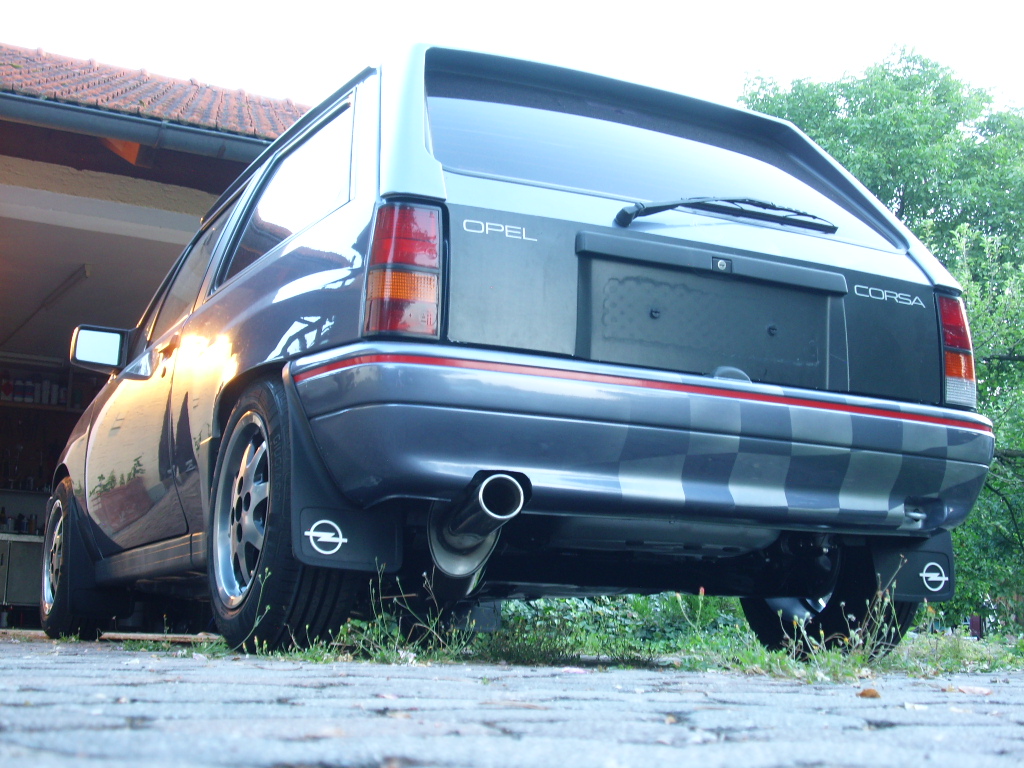

Hinten ist die Kiste recht doll gebördelt und gezogen, daher gabs da noch 15mm H&R Spurplatten damits mehr nach was aussieht.
Schmutzfänger vorn und hinten, muss einfach sein, da lass ich nicht mit mir diskutieren, finde die einfach super am A :D
Hinten war ursprünglich ein GFK Ansatz dran, ist auch eingetragen, aber der musste weg, war zum Glück nur geschraubt. Der Ausschnitt in der Stoßstange war ebenfalls schon vorhanden. Da die Supersportanlage aber wunderbare verstellbare Auspuffgummihalterungen hat, saß nach etwas drehen, fluchen und tun das Endrohr wieder relativ schön da drin.

Wird/ist das eigentlich ein Schön-Wetter Wagen?
Die Frage deswegen, weil meine Erfahrungen mit dem silbernen BK3in1 ja mehr als desaströs waren. Nicht dass es Dir im nächsten Frühjahr genauso geht wie mir.
Re: GSI Rettung
Eine echt schöne Geschichte!
Und dieses techviolett ist einfach nur scharf!
