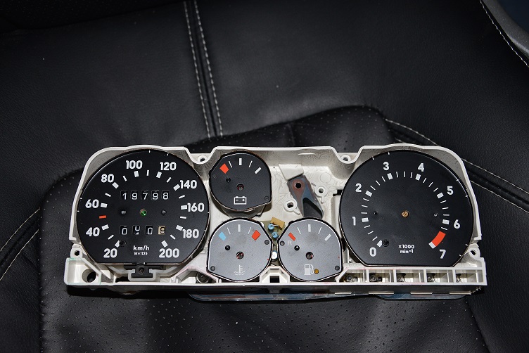

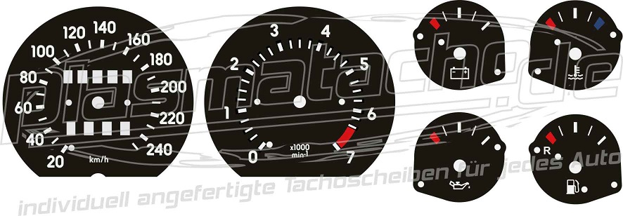

So habe Post bekommen so sollen meine Zifferblätter aussehen .
Ausführung der Zifferblätter wäre dann auch in Plasma und kostet 179 € das ist viel aber habe die Nase voll baue mir jetzt selber einen Tacho.
Ergebnis werde ich präsentieren und wer will dem baue ich den Tacho dann auch so um !
Bilder von Org und Repro

Re: Corsaede ist Back mit neuem Wagen
Beitrag von retro »
Wie kann der Tacho später eine genau Geschwindigkeit anzeigen wenn das alte Blatt eine 200 hat wo auf dem neuen die 240 ist???
Kannst du selbst machen, mit ein GPS kontrolieren und der Nadel so auf den Pin drauf stecken bis er die richtige Vorspannung hat.
Corsaede
Beiträge: 118
Registriert: 25. Jan 2015, 14:41
Wohnort: Leverkusen
Beitrag von Corsaede »
Wenn das neue Zifferblatt montiert ist wird der Wagen bei VDO in Köln mittels ausgleichgetriebe eingemessen und angeglichen ! Navis gehen in der Regel auch falsch ! Tom Tom ca 5 Km Garmin ca 8 Km ! Geprüft mit geeichtem Tacho einenes Sprinters mit Fahrtenschreiber !
Ist gut, Tacho ist geeicht aber die Reifen und ihren Abnutzung leider nicht :wink:

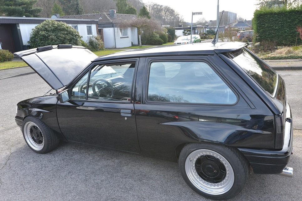

Bilder der Felgen
Administrator
Beiträge: 5211
Wohnort: Recklinghausen
Beitrag von Beany »
Schön gemacht! Auch die Farbe gefällt mir sehr gut.

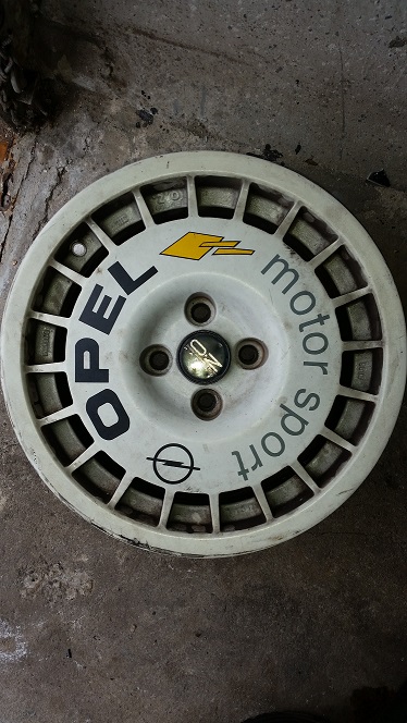

So neue Felge ist erworben !
So Lassen hässlich weil Farbe ist gelblich also entweder RAL 9016 weiß lackieren dann Org Aufkleber nachmachen lassen sind jetzt lackiert !
Oder Carbon Wassertransferbeschichten . Dann Aufkleber in Schwarz drauf wie org ?
Felgen anthrazit Lackieren org aufkleber drauf
Letzte Idee ggf ein dunkeles Gold oder grau drauf und bombentief den Wagen
