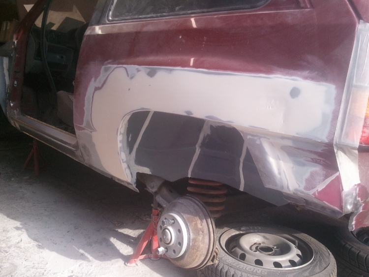

Alles abgedichtet und der erste Gang Spachtel ist auch drauf. Das ist die größte Mistarbeit auf Erden, abdichten und Spachtel schleifen...Da sieht man aus wie Sau...zumindest in der Garage wo man keine Absaugung hat. Wenn ich fertig bin mit der Seitenwand schleifen hab ich den größten Mist hinter mir, Juhu!!! Dann gehts nur noch bergauf! ![Top :top:](./images/smilies/icon_top.gif)

Hast Du auf das blanke Blech den Spachten aufgetragen?
Ja.
Passiert nix falls du jetzt Bedenken hast. Wichtig ist rost, staub und fettfrei. Und ordentlich angeschliffen halt...und Feuchtigkeit vermeiden.
Hätte erst Ep grundierfüller drauf gemacht,kann man aber auch so machen wie du es gemacht hast.
Wieso hast du nicht erst mit glasfaserspachtel vorgespachtelt?

Geht auch mit Glasfaser, aber hab ich 1. nich in der heimischen Garage und 2. mag ich dieses Fasergelump nicht. Hast aber recht, das füllt um Welten besser.
Man kann auch normalen Spachtel mit Glasfaserspachtel mischen, funktioniert auch sehr gut!
Einmal vorspachteln, nochmal nachspachteln und dann Spritzspachtel. Das sollte reichen.
Ja man mischt denn glasfaserspachtel mit normalem,damit der sich leichter Schleifen lässt.
Falls du rat oder Tips brauchst kannste gerne fragen,bin Lackierer.

Danke für dein Angebot, bin selbst auch Lacker. Auch wenns vielleicht nich danach aussieht...
Heuter fertig gespachtelt, morgen Spritzspachtel! Juhu, fertig mit dem Mist!

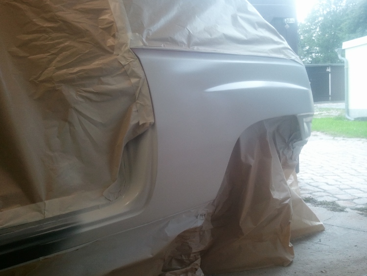

Krankheitsbedingt nichts weiter geschafft diese Woche.
Heute wenigstens mal die Garage auf Vordermann gebracht und den Corsa so platziert dass ich von allen Seiten halbwegs rankomme. Um ihn wenigstens noch in den Füller zu bringen dieses Jahr.
