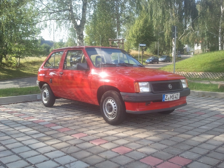

Das Fahrwerk ist ein Genuss, man schaukelt genüsslich durch die Landschaft, jegliches Gefühl von Stress, Zeitnot und Raserei verblassen wenn man mit dem Wagen fährt! Wie eine Zeitkapsel!
Wollte übern Winter eigentlich ein Gewinde reinbauen und 15 Zoll Stahlfelgen mit einem richtig flachen Gummi, aber da zerstöre ich ja dieses schöne Fahrgefühl!
