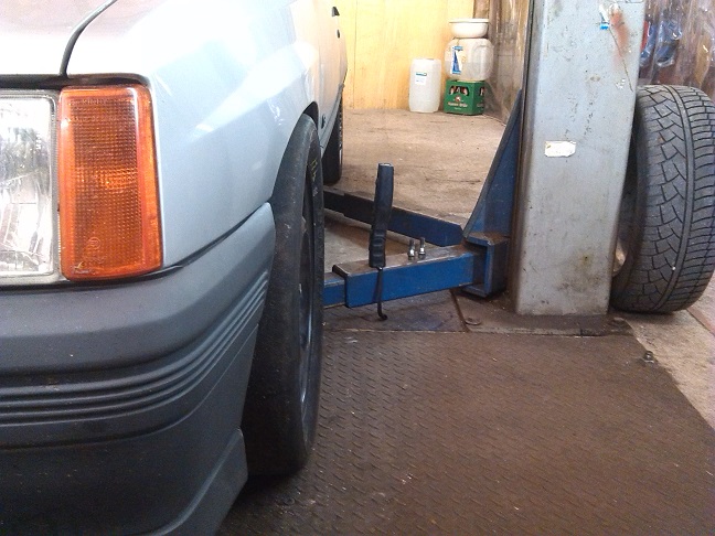

Irgendwie schaut das total cool aus mit Stahlfelgen und Slicks :mrgreen:
Re: Balu´s Silberpfeil
...man sieht es nur nicht wirklich auf deinem Foto! :lol:

Besser :?:
Am Sonntag in Mengen mach ich mal ein Gesamtbild.

Sieht auf jeden Fall ordentlich breit aus. :top: Fast zu breit für die Felge oder?
...und hinten jetzt 145er fahren! :D
Beiträge: 1399
Nein das ist ein weit verbreiteter Irrtum.
Semis und Slicks fühlen sich bis 200 auf 6 Zoll sehr wohl :wink:
