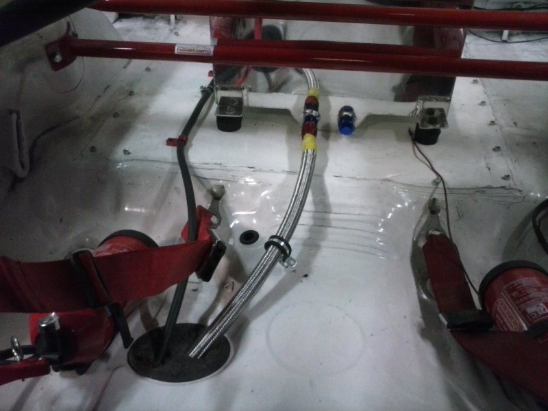

Na da meld ich mich auch mal wieder.

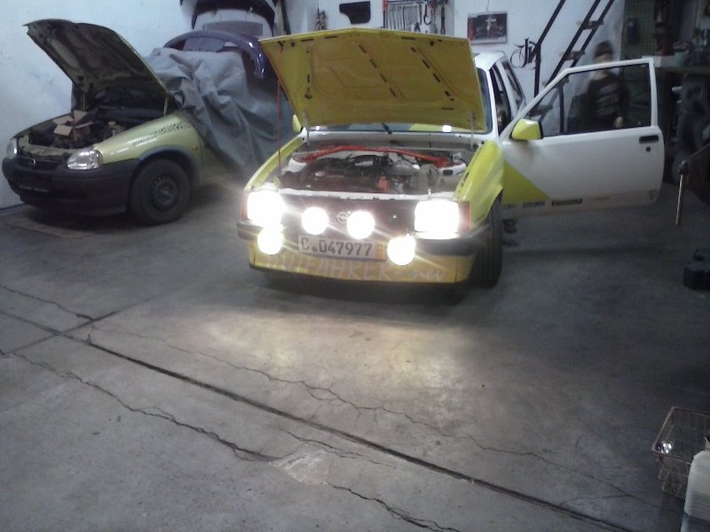

Ich stehe kurz vor der ersten Testfahrt.Es gibt nur noch ein kleines problem mit der Stromversorgung.
Das kabel von neuen Zündungsschalter hat einen bruch erlitten und muss noch getauscht werden.
Aber das Licht geht .....
die Spritleitungen sind angeklemmt .....
und der kleine war schon das Gastfahrzeug bei einem Fotoshooting.

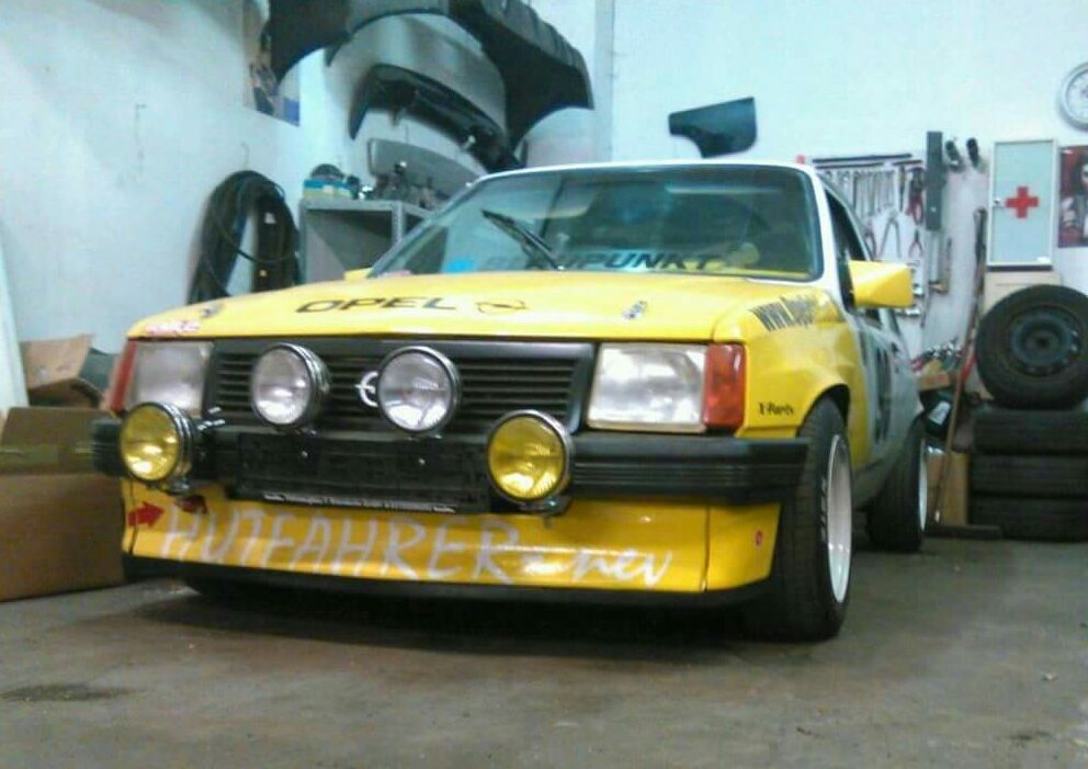

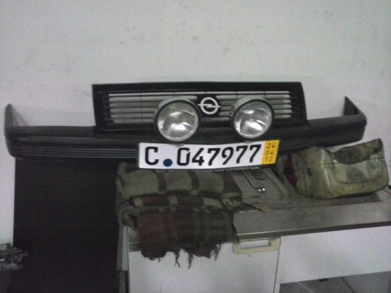

Hey Rico,
sag mal wie hast du die Scheinwerfer vorn befestigt? Auf bzw. an die Stoßstange geschraubt
oder hast du dir da was konstruiert? Evtl. Bilder von?
MfG Marsi

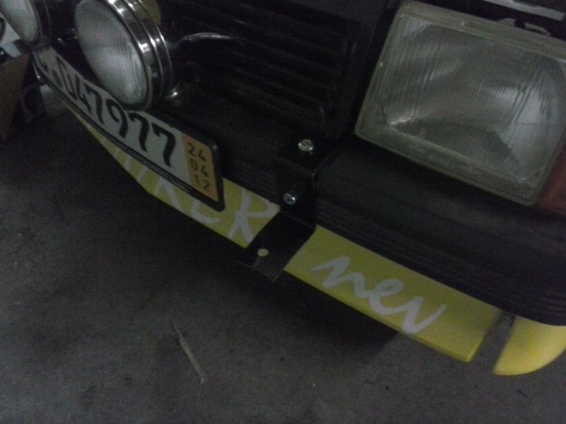

Hey Ho zurück erstmal.Marsi hat geschrieben:Hey Rico,
MfG Marsi

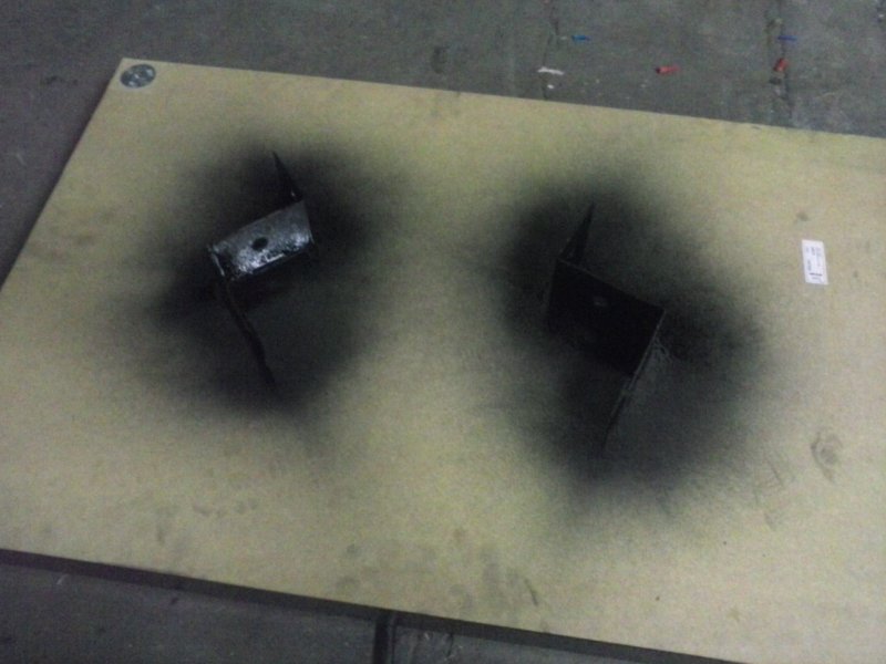

Da ich noch eine VFL Stoßstange da habe,habe ich die Scheinwerfer auf und an diese geschraubt.
Die 2 oberen direkt auf die Stoßstange .... Für die unteren habe ich mir 2 Halter gebaut ....
2 Blechstreifen zurechtgeschnitten ...... angepasst und Schwarz lackiert ..... und dann nur noch an die Stoßi rangeschraubt
Das einzige problem ist nur das DIESE keine Zulassung haben.
Auch nicht mit Sondereintragung machbar.
Aber das stört vorerst nicht.

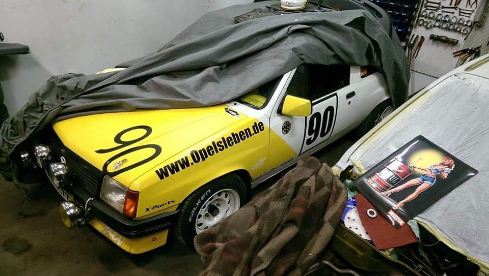

Oh je,fast 2 Jahre nichts aktualisiert.
Sorry,hatte viel zu tun und bin zwischendurch nochmal Papa gewurden.

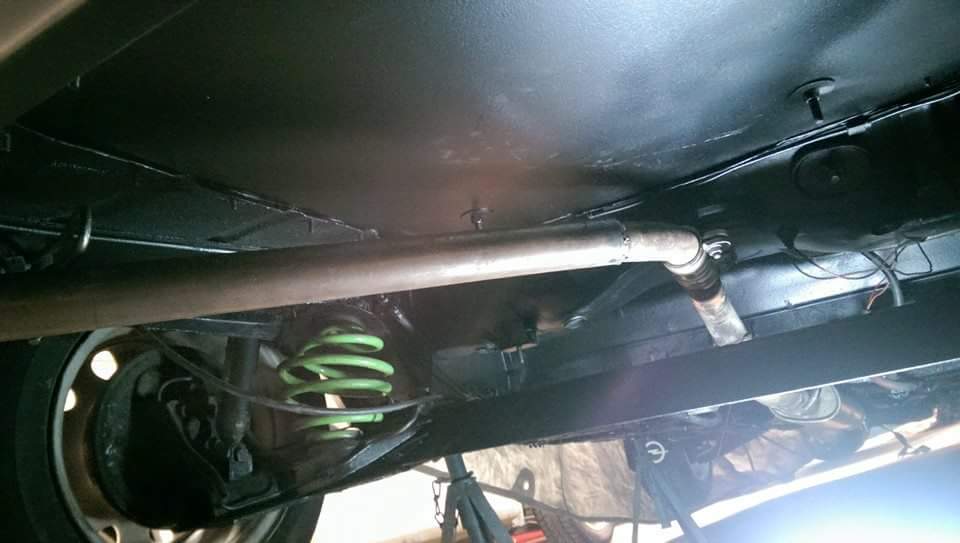

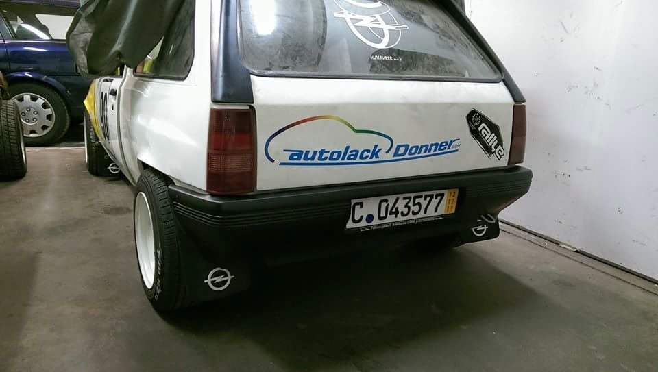

Einiges hat sich getan. Das Heck bekam eine neue Abgasanlage und eine VFL Stoßstange mit Kennzeiechenaussparung. Die RSL Cult Felgen habe ich gegen Mattig SSF getauscht und der Corsa ist teilweise beklebt. Motor läuft soweit ganz gut,werde aber dieses Jahr höchstwahrscheinlich auf Weber doppelvergaser umbauen
Zur Zeit steht der kleine noch eingepackt in der Ecke,aber ich fang jetzt an weiter zu machen,ich will ja irgendwann fertig werden. Ich halte euch auf dem laufenden.
