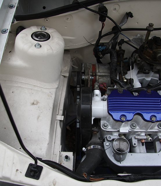

Wenn mir jetzt noch ein paar nette Jungs Bilder von (originalen) Motorräumen posten könnten, wär ich glücklich. Einfach damit ich sicher sein kann, welches Kabel und welche Leitung wie zu verlaufen hat. Vorzugsweise natürlich C13n-Motoren.
Beiträge: 1431
Re: Chilis scharfe Schleuder
Ich hab nen C13N mit komplett angeschlossenem Motorkabelbaum liegen.
Wenn was ist, kann ich am WE nachschauen und Fotos machen falls irgendwas klemmt.

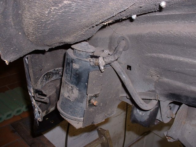

Was mir noch etwas Kopfzerbrechen macht ist der AK-Behälter im Radkasten. Keinen Plan wie der da hingehört. Ich meine da braucht man irgend so ne Klammer oder so hab aber nix da. Hat da jemand ein Bild oder so?
Der Momentane Stand:
Weiss grad nicht was dir fehlt, aber falls das Spannband für den Behälter, dann kannst dir da selber was zurechtbiegen oder http://www.opel-classicparts.de/halteband-31056.html
Der Halter selber wird mit zweimal Radhaus verschraubt. Oberes Loch an der hinteren Schraube von dem Stoßstangenhalter, unteres Loch mittels Einsteckmutter 24430143, falls es die Aufnahme dafür überhaupt bei allen Karossen gibt....
Aufm Bild der vordere Schlauch geht Richtung Motor/Tankentlüftungsventil, der hintere zum Tank. Der Schlauch unten wird einfach in den vorderen Querträger geführt.

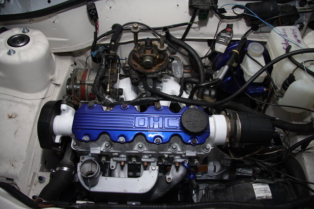

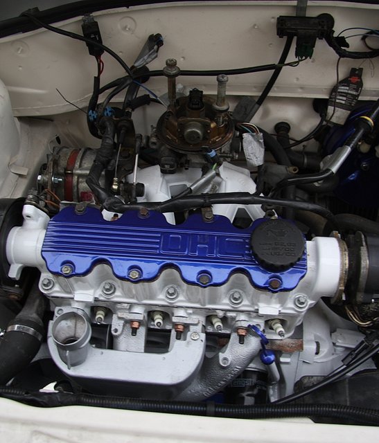

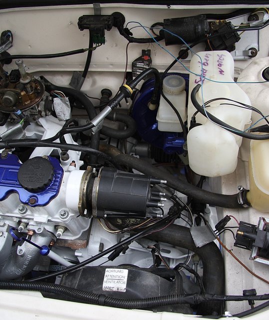

C13N im aktuellen Zwischenstand.
So, weitestgehend sind die meisten Leitungen an ihrem Platz. Jetzt fehlt nur noch die Tankentlüftung zum AK-Filter. Da wärs jetzt echt super, wenn mir da mal jemand ein passendes Bild zukommen lassen könnte. Komm da noch nicht so ganz dahinter wie ich das legen soll. entweder ist die Letung zu lange oder liegt an der Antriebswelle an oder läuft irgendwie falsch.

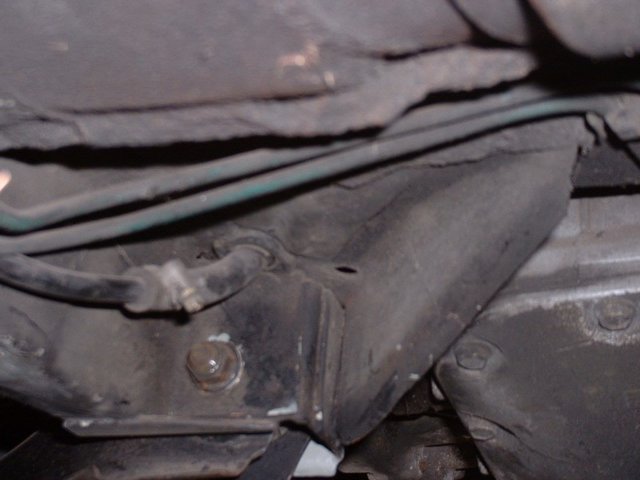

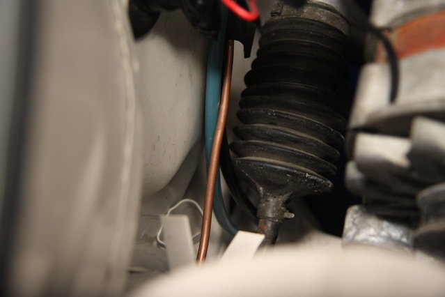

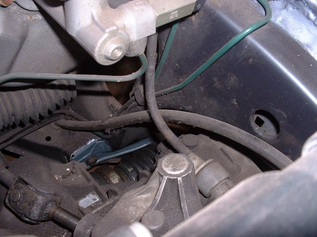

Die AK Entlüftung bleibt offen. Da ging bei mir wie gesagt ein Stück Schlauch auf direktem Weg in den vorderen Querträger und endete darin. Durch das große Loch ganz links an der Unterseite.
Am Unterboden hinter der Querlenkeraufnahme. Kunststoffrohr geht über in Benzinschlauch. In der Durchführung ist noch eine Gummitülle.
Einmal mit so nem Clips an die Bremsleitung fixiert...
Hier nochmal mit so ner Rohrhalteschelle an der Massebandschraube fixiert.

Ok, Danke mal. Da hab ich dann irgendwie wohl nen Wurm drin... Bei mir reicht die Kunsstoffleitung ewig weit in den Motorraum...Das muss ich mir dann wohl nochmal genauer anschauen.
Übrigens: Bremsflüssigkeit und Öl haben mittlerweile auch ihren Dienst aufgenommen. Jetzt muss ich nur noch ein neues Massekabel fürs Getriebe besorgen und noch drei weitere Kabel anschließen. Wenn ich dann das alles schön mit Kabelbindern fixiert hab, kann der Luffi wieder an seinen Platz und mit ner neuen Batterie sollte dann der erste (ernüchternde?) Probelauf drin sein.

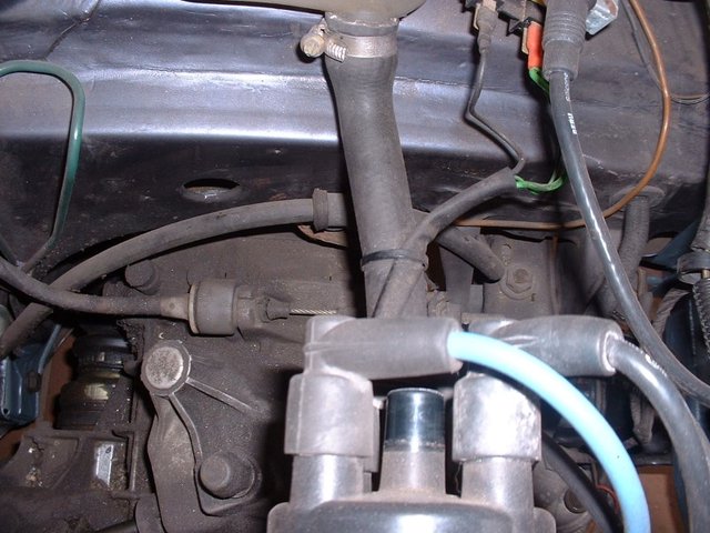

ewig lange Tankentlüftung...
:shock: welche leitung ist das? Die auf der fahrerseite am tank ist? Falls ja, sollte die nicht zum aktivkohlefilter gehn??
Die ging bei mir hinterm dom durch das kleine loch durch.
Oder liege ich da grad falsch?? :lol:
