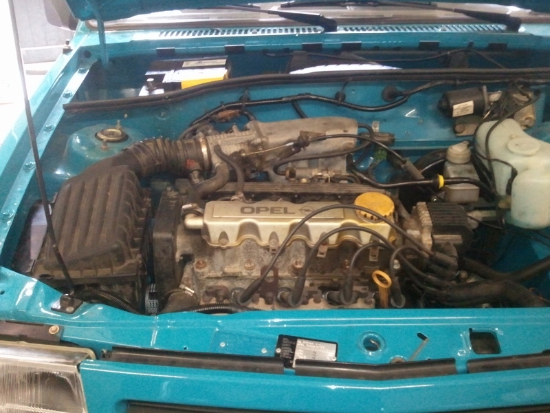

Luftfilterkasten ist drin und funktioniert!
Optisch hätte ich es zwar als schöner empfunden wenn er noch etwas in Richtung Kotflügel gewandert wäre, ging aber leider nicht da er sonst an der Haube angeschlagen hätte. So ist noch genug Luft. Vielleicht zwischen 5-10mm.
Angeschraubt habe ich den an 3 Punkten an der Karosse. Mittels Gummipuffern, versteht sich.
Vorn ist zwar kein Platz mehr für den Ansaugschnorchel, das sollte dem Prüfkörper wohl aber egal sein. Die Öffnung ist direkt hinter dem Scheinwerfer, sollte also auch von der Frischluftzufuhr gehen. Klingt schön leise und das Ansprechverhalten untertourig ist wesentlich besser. Vielleicht mach ich noch nen Schlauch ran der direkt zur Grillöffnung führt. Mal schauen wie er morgen früh kalt anspringt, da mach ich nochmals ne Probefahrt. So langsam wirds. :D
