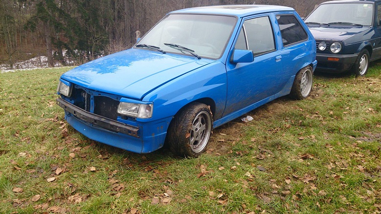

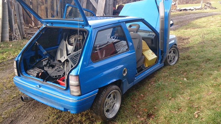

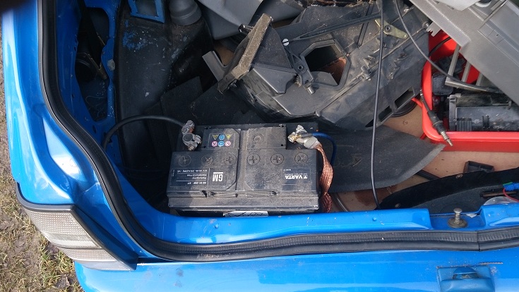

Das Auto hat 14 Vorbesitzer an dem sich anscheinend schon jeder auf seine eigene Art und Weise ausgetobt hat ,
nun steht er bei mir
derzeitiger Zustand :

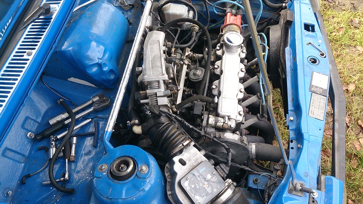

Motor läuft nicht,

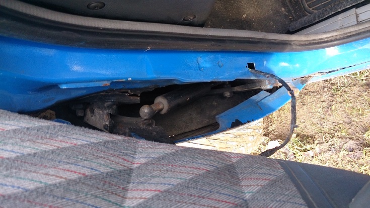

Spachtel an den Radläufen platzt ab , Schlecht gezogen
Fahrertür hängt durch beim Öffnen Scharnier ist ausgebrochen ,
Rost an den Spritzblechen und vermutlich hinten unter der Heckverkleidung ( ist noch nicht zerlegt

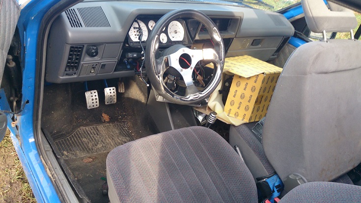

Innenraum zugemüllt und abgeranzt
Auspuff ab ....
Kratzer Dellen etc ....
am Samstag gehts ans eingemachte ----> Bestandsaufnahme !!!

gefunden hab ich im Netz den Motor wie er damals wohl verkauft wurde und in den Corsa gekommen ist :http://www.motorbasar.de/-gsi-c16sei-mo ... 81146.html
Zitat :
"Hallo zusammen,
biete hier ein echtes Prachtstück von Motor an.Es handelt sich dabei wie oben zu lesen um einen C16SEI vom Corsa-A-Gsi.
Er war in meinem Corsa-B verbaut, doch dieser hat den TüV-Segen nicht bekommen wegen erheblicher Rostentstehung am Unterboden.
Somit wird der Wagen komplett ausgeschlachtet und in Einzelteilen verkauft.
Hatte den C16SEI erst vor einem halben Jahr komplett überholen lassen auf Grund von Kolbenverchleiß.Gleichzeitig wurden diverse Neuteile zur Leistungssteigerung eingebaut.Also hier die Liste bzw. Arbeiten die ich habe durchführen lassen:
- 4 neue Kolben und alles was dazu gehört
- Zylinderkopf komplett neu
- Zylinderkopf, Ein-/Auslasskanäle polieren lassen
- Zylinderkopf um 5mm planen lassen
- Sportnockenwelle [260°/112/11,2/1,1] von Irmler-Motorsport neu
- Zahnriemen + Keilriemen neu
- ÖLpumpe neu
- Servopumpe neu (angepasst damit Servolenkung erhalten blieb) !
- alle Dichtungen komplett neu
- Kat neu (allderdings halt vom Corsa-B)Den A-Kat habe ich aber noch !
- K&N 57i KIt neu + angepasstem Kaltluftschlauch(am B-grill integriert)
- Motorkabelbaum angepasst für Corsa-B
- Original Motorkabelbaum für Corsa-A ist auch noch da
- Sachs Sportkupplung neu
- F-13 Getriebe(das kurze)
- Kerzen, Verteilerkabel, diverse Samco-Schläuche neu !
- Fährt mit Castrol 10W60 Spezial ÖL
- + diverse neue Kleinteile, die mir jetzt nicht alle einfallen (:"

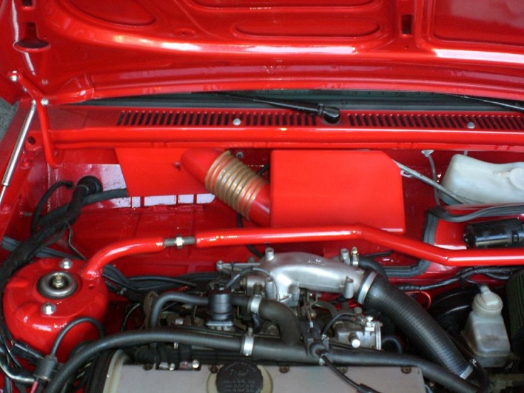

und eine Verkaufsanzeige von 2009 http://www.motorbasar.de/corsa-a-gsi-ne ... 22804.html
Biete hier meinen Corsa A GSI an.
Der Corsa wurde 2006/2007 neu aufgebaut und seitdem nur bei schönem Wetter gefahren ca.10000 Km.
Es liegt vom Sep.2007 ein Wertgutachten über 4500€ vor.
Danach wurden noch die Türen auf LSD-Flügeltüren umgebaut (1200€)
und ein komplett neu überholter Motor eingebaut (2500€).
Die Umbaukosten liegen zwischen 8000€ und 9000€.
Motor:
1.6l C16SEI mit scharfer Nockenwelle,Ein- und Auslasskanäle poliert,Kopf geplant,Chip,Steuergerät von SJK-Digital angepasst,Sportluftfilter,neue Kolben,neue Kurbelwelle,neue Pleul,neue Lager und Dichtungen,polierte und verchromte Teile.
Motor hat ca.130 PS.
Auspuff:
Fächerkrümmer,Sportmittelschalldämpfer,Endschalldämpfer mit Ovalem Endrohr.
Fahrwerk:
FK-Sportfahrwerk 80/60mm Domstrebe vorne und Stabi unten.
Felgen/Reifen:
RSL-Cup-Felgen 7 x14 ET25 und 8 x14 ET25 mit chrom Schrauben und 195/45 R14 Reifen.
Karosserie:
Front auf neueres Modell umgebaut mit bösem Blick und eigenbau Vauxhall Kühlergrill,Motorraum gecleant,obere Spritzwand entfernt,Batterie und Spritzwasserbehälter sitzen jetzt im Kofferraum,Gebläseabdeckung aus GFK mit Totenkopf,neue Kotflügel verbaut und diese um 2cm gezogen,LSD-FLügeltüren eingebaut,Schlösser entfernt,neue Radläufe eingeschweißt und um 3cm gezogen,Heckflügel vom Citroen AX verbaut,DTM-Tankdeckel,Heckklappe gecleant.
Die komplette Karosse wurde mit allen Anbauteilen gefüllert und in RS-Blau lackiert.
Interieur:
Amaturenbrett schwarz lackiert und auf blaue Beleuchtung umgebaut,weiße Tachoscheiben,Sportlenkrad,Sportpedale,Mittelkonsole mit TFT-Bildschirm,Sportsitze von D&W,Schrothgurte,Verkleidungen und Heckausbau mit weißem Kunstleder bezogen,Playstation 2,JVC Radio und 3-Wege-Sound-System mit 2 extra Woofern.
Es wurden natürlich noch viele kleinigkeiten umgebaut die ich hier jetzt nicht aufgezählt habe.
Es sind alle Umbauten eingetragen bzw.Gutachten vorhanden.Auf Wunsch kann ich auch noch Tüv/Au neu machen lassen.
Der Corsa kann natürlich auch besichtigt werden und muss innerhalb von 14 Tagen nach Auktionsende abgeholt werden.
hier noch ein Bild von heute .... und eins von damals als er verkauft wurde im Internet
