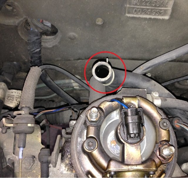

Hallo nochmal zusammen,
habe jetzt den gleichen Luftfilter wie auf Seite 1 das Bild von JuppesSchmiede eingebaut. Wo ich den Alten Runden Luftfilterkasten abgebaut habe musste ich unten einen Schlauch abziehen ( Siehe Bild ) , was muss ich damit machen, weil ja bei dem neuen Luftfilterkasten oder Ansaugglocke kein Anschluss dafür ist?
Danke im Vorraus

Musst den Motor irgendwie entlüften (macht der übrig gebliebene Schlauch), ich würde in die neue Ansaugglocke ein Loch machen, den Anschluss vom übrig gebliebenen Schlauch vom alten Luftfilterkasten schneiden und dann an die Glocke dran. Dann muss man nicht gleich den Motor zerlegen und noch Teile besorgen.
An der Glocke sollte auch schon eine Gummidichtung zum Vergaser sein, die alte Pappdichtung also rausnehmen, bevor du 2 drauf hast.
Grüße.

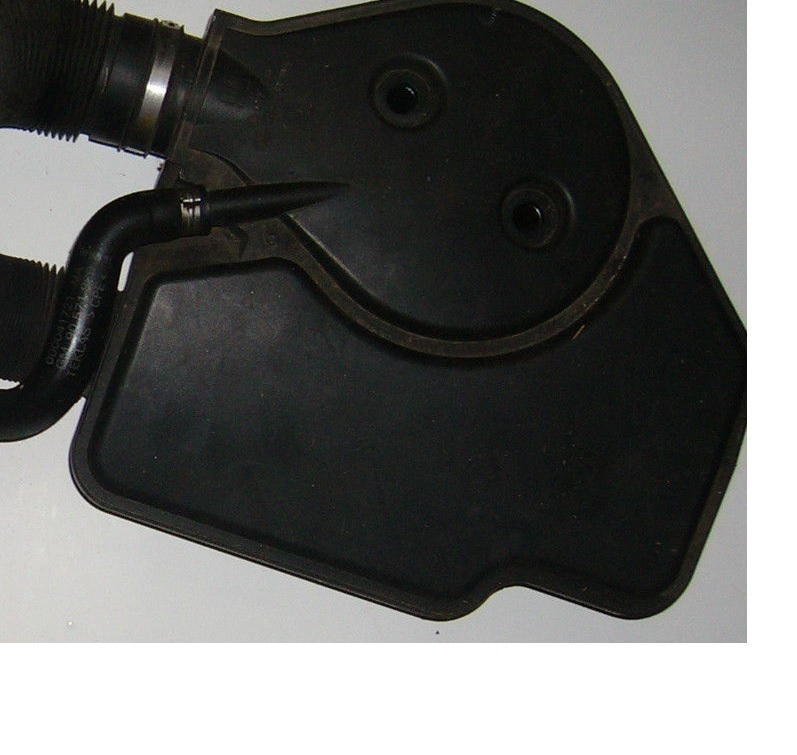

Re: Was passt noch? Luftfilterkasten!
Beitrag von Lucpoint »
Das ist meine Glocke, wo würdest du mir empfehlen den Schlauch fest zu machen?
Beiträge: 1906
Bei dem ist der vordere Schlauch dafür gedacht, wenn du eh schon den Anschluss hast würde ich versuchen den Schlauch nach hinten zu drehen und dann mit dem anderen zu verbinden. Als Adapterstück kannste vermutlich auch den Stutzen vom alten Luftfilterkasten nehmen, musst mal gucken ob die Schläuche gleiche Durchmesser haben.
Beiträge: 2610
Du gehst ganz einfach hin und verbindest den Schlauch den du hinter der Multec über hast mit dem am Luftsammler und machst dir einfach deinen alten Ventildeckel drauf, so brauchst du nicht rum zu murksen.
