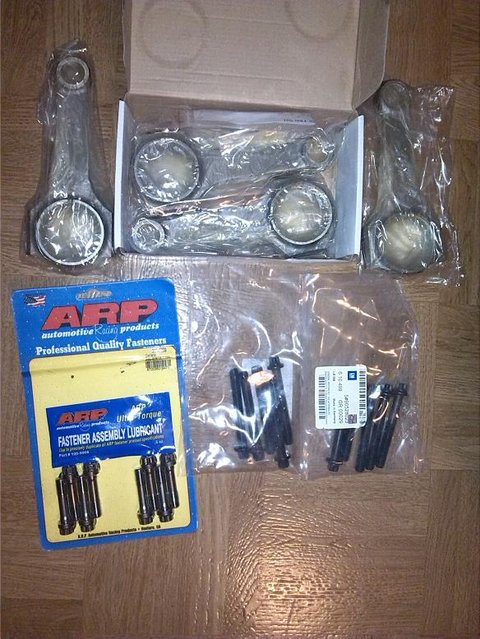

Erste Teile für die Winterarbeit :mrgreen:
Re: Balu´s Silberpfeil
Na da bahnt sich ja wohl was an :mrgreen:
Beiträge: 1447
Mal schauen wie lange die Kohle reicht :lol:
Jepp, aber nicht im Sinne des Verkäufers :mrgreen:
Günstig ersteigert?
Beiträge: 1447
Ja klar, warte doch immer auf Schnäppchen.
Sollen aber gut sein.
Wird sich zeigen wenns ans Vermessen geht.
Edit: Ist sogar ein Gewichts Protokoll dabei.
Separat für gesamt und nur unten.
