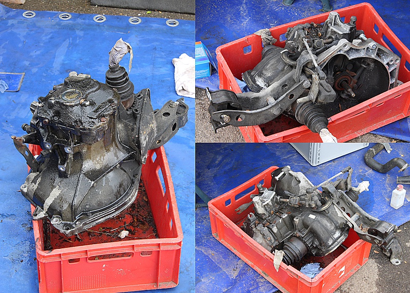

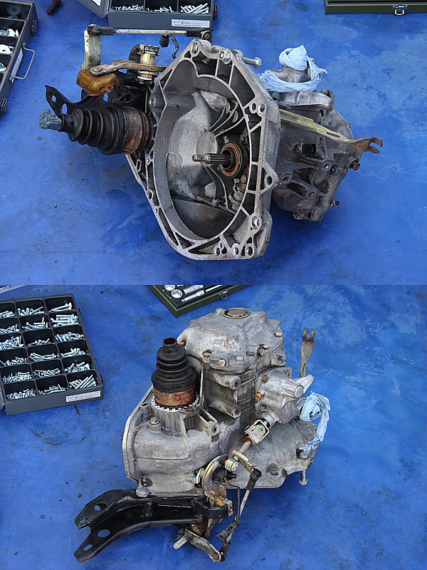

Heute hab ich mich dem letzte "Drecksteil" gewidmet - das Getriebe. Schön siffig das Teil... In der ersten Runde den dicken Schmodder mit meiner Lösemittelmischung (Siehe Motorreinigung) vorgereinigt. Und in der Zweiten Runde mit meinem Allzweck-Laugen-Reiniger dem restlichen Dreck ordendlich Beine gemacht.
Und morgen:...
Je nach Wetterlage versuch ich das Teil noch q&d in Reinweiß zu lacken. Meine Nachbarin wird sich freuen^^ :twisted: . Aber nur wenns Wetter mitspielt, sonst kommt der Block so rein... :shock: 8) :lol: :roll: Hab ja nich ewig Zeit.
Jemand noch nen Tipp mit was ich das Ausrücklager und die Gelenke Fetten kann? Was kriechfähiges wird wohl an der Kupplung unlustig sein...
Vorher mit all dem Schmodder
Nach Stufe 1
Nach Stufe 1
Stufe 2 / Nachher
Stufe 2 / Nachher

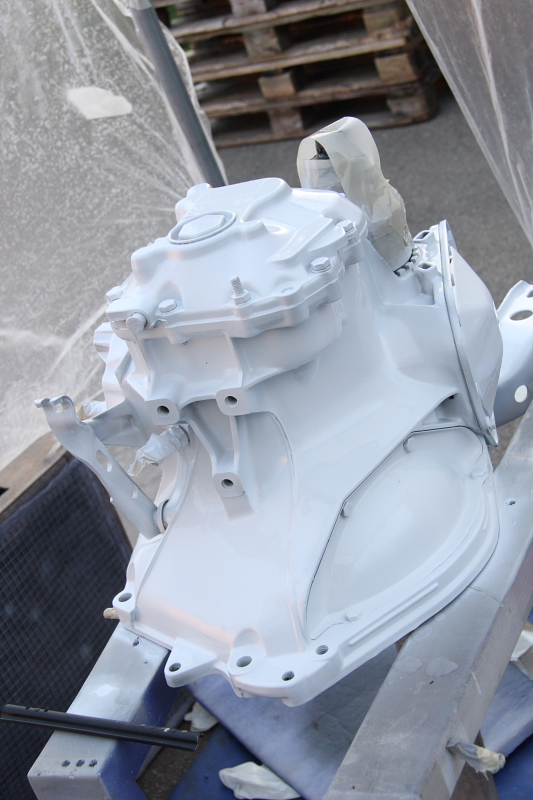

Petrus war mir heut hold und ich konnte tatsächlich das Getriebe lackieren.
Alle Teile die sich nicht ordendlich abkleben ließen, hab ich ordendlich mit Vaseline eingeschmiert, so brauch ich da eigentlich nur später nen Fön hin halten und alles ist wieder sauber :mrgreen: .
So kann ich morgen das Teil mit dem Motor verheitaten und vielleicht sogar noch das Paket einbauen.
Das geht ja in dem Zustand nur von unten oder?

Sauber!
Um das frisch lackierte nicht zu beschädigen ist von unten am besten. So wurde es auch im Werk gemacht.

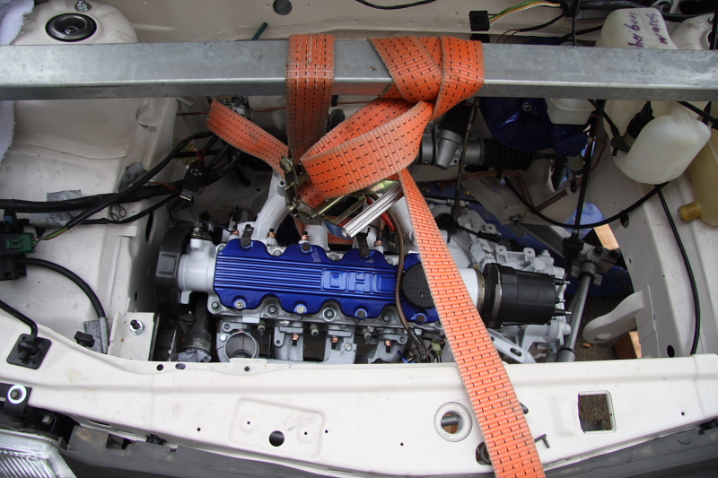

Dann konnte ich den Motor endlich von unten einführen. Und dann wieder das gleich Spiel mit dem Wagenheber, nur diesmal in umgekehrter Reihenfolge.
Um das Trumm in seine Endposition zu bekommen, ist ein Vierkant-Stahlrohr, ein Ratschen-Spanngurt und der gute alte Wagenheber wieder zum Einsatz gekommen. Um 17:45Uhr in finsterster Nacht (Scheizz Winterzeit!) war das Aggregat dann endlich an seinem Platz, juhu :D .

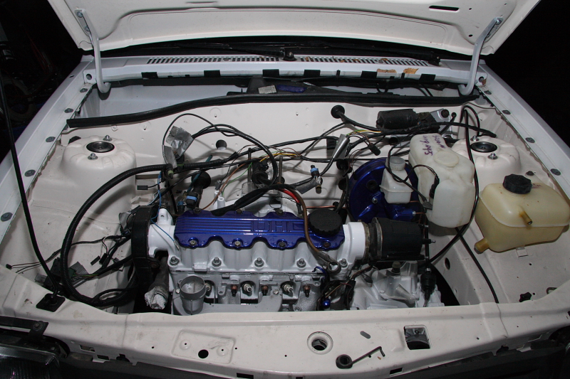

Jetzt fehlen noch das "einbeinige" :lol: Hosenrohr, die Antriebswellen und das Kabelwirrwar und natürlich die Anbauteile des Motors... Also schon noch a bisserl was.
Das Bild könnte aus Russland sein^^

Noch ist genügend Platz...
Seitenansicht
Seitenansicht

Um 17:45Uhr Ortszeit war die Vermählung. Endlich ist das auch erledigt.
