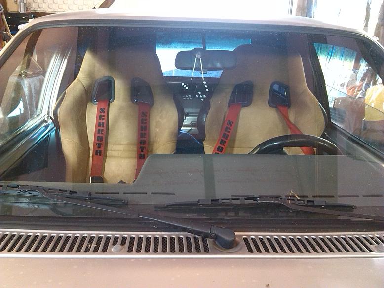

Heute endlich mal meine schönen Sportsitze eingebaut.
Die volle Katastrophe. Obwohl Wiechers Konsolen und neue Laufschienen, hat da nichts so richtig gepasst.

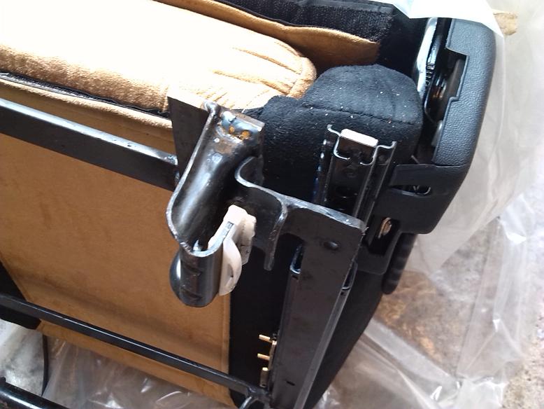

Auf der Beifahrerseite hab ich mir dann was einfallen lassen.
Die äußere Halterung von den originalen, einfachsten Sitzen, hab ich hinten an die Wiechers drangemacht.
Dadurch entfällt das schwindlige M8 Schräubchen zum Halten.
Vorteil, ich kann die 4 Schrauben vorne bei dem Bügel aufmachen und den Sitz ganz simpel nach hinten aus der originalen Cors Halterung rausziehen :top:
