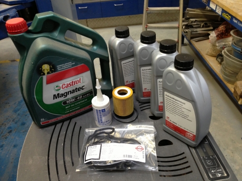

Der Tag fängt so gut an. Vier Pakete kamen gestern an und wurden bei meinen Eltern abgegeben. Dabei auch das erwartete Getriebeöl. Jetzt habe ich alles beisammen und kann den Tagesplan angehen. Die erste Motivation verfliegt relativ schnell. Bei genauerer Betrachtung und nach dem Entfernen der Schrauben beschließe ich, dass die Ölwannendichtung nicht das Problem für den Ölverlust sein kann. Die Schrauben sind furztrocken, die Naht zwischen Block und Wanne ist bis auf eine Stelle auch trocken. Also lasse ich das mit der Demontage der Ölwanne. Gleiches entscheide ich auch für den Ventildeckel. Von Undichtigkeit kann man da nicht reden. Ein leichtes Schwitzen kann ich bei einem 12 Jahre alten Auto akzeptieren. Die schon beschaffen Teile wandern aufs Lager.
Jetzt geht das Übel aber erst los: Beim Versuch, den Deckel des Ölfiltergehäuses zu lösen, löst sich - natürlich - das ganze Filtergehäuse. Man hatte mich vorgewarnt. Das liegt nicht unbedingt an der dämlichen Konstruktion, sondern vielmehr daran, dass der Großteil der übermotivierten Mechaniker beim Filterwechsel den Deckel mit Gewalt zuknallen anstatt die vorgeschriebenn 25Nm einzuhalten. Mit Hängen und Würgen schaffe ich es trotzdem, den Filter zu wechseln. Ich bin aber nicht wirklich froh damit, dass das Filtergehäuse sich mitgedreht hat...
Der Getriebeölwechsel verläuft bis auf die Tatsache, dass nur 2,1l Altöl auslaufen, problemlos. Im TIS war von 3 - 3,5l die Rede. Am Peilstab war aber auch vor dem Wechsel genug Öl. Keine Ahnung...

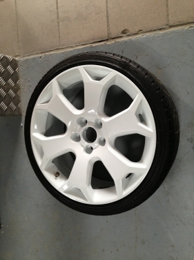

Neu lackierte Felge (viel besser als die anderen drei...) mit Gott sei Dank unbeschädigtem, altem Reifen, frisch gewuchtet

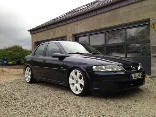

Zweiter Versuch
So sah der Vectra vor 2 Wochen schon mal aus. Hoffentlich bleibt's jetzt dabei!
Teile
Wartungsteile
Castrol Magnatec 10W40, Febi Bilstein Getriebeöl, Elring Ventildeckeldichtung, GM Dichtmasse für die Ölwanne, Mann Ölfilter

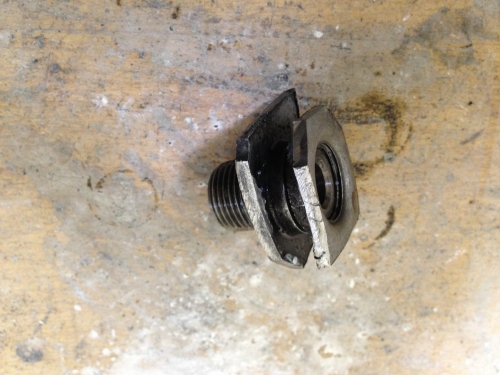

Nach etwas Wühlen in EPC und TIS bin ich jetzt schlauer: Es kann ja kein Zufall sein, dass Opel selbst ab MJ 2002 dieses Alu-Filtergehäuse wieder verworfen hat und zum alten Blechfilter zurückgekehrt ist?

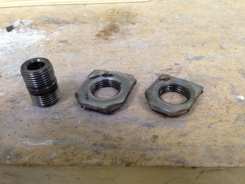

Leider habe ich keinen "normalen" Ölfilter mehr da, sonst hätte ich das heute gleich umgebaut. Ich habe mich aber in meinem Motorenregal umgeschaut und immerhin noch eine Hohlschraube gefunden, die ich für die Montage des Blechfilters am Motorblock brauche.
Ich weiß jetzt auch nicht so genau, warum man so ein Teil nicht einfach mit einem Innensechskant versehen kann. So stellt sich die Frage: Wie schraubt man das Teil aus dem Motorblock!? Nachdem ich mit urzeitlichen Methoden an einer Schraube schon das Gewinde zerstört habe, werde ich noch urzeitlicher: Ich zerflexe zwei alte Ölfilter, um mir daraus zwei M18x1,5 Muttern zu bauen, die ich aufschrauben und kontern kann. Das funktioniert 1a.
Morgen besorge ich noch einen Ölfilter und dann fliegt das alte Filtergehäuse ins Nirvana. So ein Schrott.

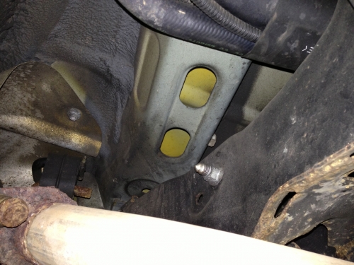

Dazu habe ich noch ein paar Fotos vom Unterboden gemacht.

Selbst ist der Mann
Zwei alte Ölfilter spendieren ihre Gewinde. Versehen mit passenden Maßen für große Maulschlüssel lassen sie sich kontern, damit man die Hohlschraube unversehrt aus- und einschrauben kann.
Sieht nicht nur schräg aus, ist auch total bescheuert. Funktioniert aber!

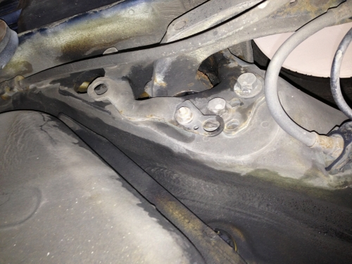

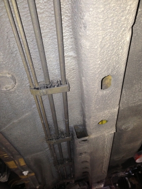

Längsträger rechts mitte
Sowohl Träger als auch Kanten und Leitungen sind frei von Rost
Hinterachsaufnahme
Irgendwo oberhalb der Hinterachse...
Ich werde das Gefühl nicht los, dass da Wachs in den Hohlräumen ist

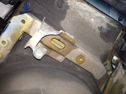

Endspitze hinten rechts
Auch hier: Träger und Bleche (bis auf diese umgebogene Ecke oben links, keine Ahnung, ist mir beim fotografieren nicht aufgefallen) frei von jeglichen Rostansätzen

Plan für heute: "Kurz" auf altmodischen Ölfilter umrüsten. Der erste Schritt gelingt: Der Deckel des Filtergehäuses lässt sich lösen, ohne dass sich der ganze Klump wieder mitdreht. Dann wirds schon haarig: Für die Hohlschraube, mit der das Filtergehäuse am Block befestigt ist, brauche ich einen 12er Inbus. Hab ich aber nicht. Alle mal kurz weghören: Ein 60er Torx tut's auch, wenn die Schraube nicht mit 200Nm festgeknallt ist. Somit ist das Filtergehäuse erst mal demontiert. Ich schaue mir die Konstruktion am Motorblock an und stelle fest, dass es da schon einen Unterschied zu den alten Blöcken gibt, weil die Zulaufbohrung der Ölpumpe bis zur Dichtfläche geführt ist und nicht wie früher "offen" endet. Naja. Ich grübele, beschäftige mich noch etwas mit der Funktionsweise des Bypass-Ventils und wage dann einen Versuch: Ich schraube den normalen Ölfilter an und starte den Motor. Kein Öldruck. Schlecht.
Ich grübele weiter und verstehe es nicht. Motorstart. Kein Öldruck. Ok, geht nicht. Einzige Erklärung: Durch die andere Ausformung des Motorblocks ist der Zwischenraum zwischen Zulaufbohrung und Ölfilter viel kleiner als früher. Scheinbar entsteht hier ein zu großer Fließwiderstand. Das Schlimmste daran ist, dass ich jetzt das dämliche Filtergehäuse wieder montieren muss - mit alter, ausgehärteter Gummidichtung. Das ist natürlich nicht dicht, war vorher klar. Also neue Dichtung besorgen und ein weiteres Mal ab- und anbauen. Super.

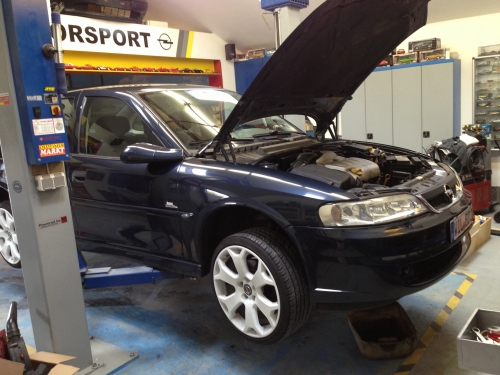

Füße hochlegen
Johann hängt entspannt auf der Bühne und lässt die Füße baumeln!

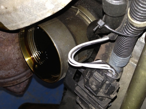

Mein neuer Freund!
Das Ölfiltergehäuse. Ich hab es total lieb und würde es am liebsten an jedem Motor verbauen. Scherz beiseite. Oben links am Gehäuse sieht man die ausgebrochene Kante, die das Teil eigentlich vor Verdrehen schützen soll. Ich arbeite jetzt exakt nach vorgegebenen Drehmomenten und bin gespannt, was beim nächsten Ölwechsel passiert.

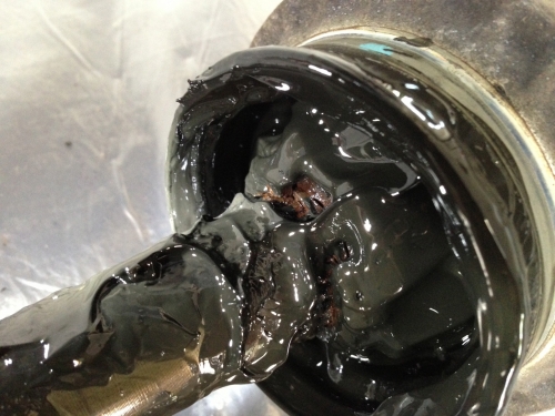

...wäre ich heute besser. Nach schon mein Corsa "Marie" nach Einstellarbeiten an Zündanlage und Vergaser nicht richtig läuft, mache ich mich jetzt an den Vectra.
Ich baue - mal wieder - das Ölfiltergehäuse ab und wechsle die Gummidichtung zwischen Filtergehäuse und Motorblock. Die gibt's natürlich nur bei Opel. Da ich mit dem Teil mittlerweile schon Erfahrung habe, geht das aber recht zügig und ist dann tatsächlich auch dicht.

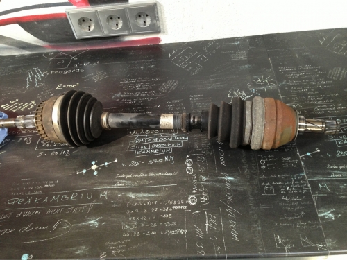

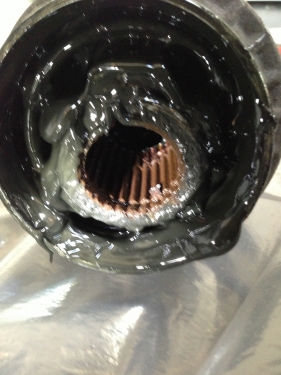

Jetzt baue ich die linke Antriebswelle aus. Ich bin ja zunächst noch positiv überrascht. Ich glaube, das ist heute das erste mal, dass ich die Staubschutzkappe der Radnabe ab bekomme, ohne sie dabei zu zerstören. Das Traggelenk wehrt sich zwar ein bisschen, aber das ist wohl normal, irgendwann gibt es auf und die Antriebswelle kommt fast von selbst aus dem Getriebe. Als dann noch die befürchtete Ölflut ausbleibt, läuft schon fast alles zu gut. Das ändert sich jetzt, denn wie befürchtet passt das bestellte Innengelenk nicht. Das Ersatzteil ist ein normales "großes" Gelenk mit 33er Verzahnung am Getriebe für "dicke" Wellen. Der Z18XE hat aber die kleine 22er Getriebeverzahnung - allerdings mit großen Wellen. Das hat sonst keiner. Da ich jetzt wenig motiviert bin, den Vectra wieder mit dem kaputten Gelenk zusammen zu bauen, beschließe ich, das Auto auf der Bühne zu lassen.
Später kaufe ich für lächerliche 11,90 Euro bei Ebay eine komplette Antriebswelle von exakt dem gleichen Auto wie Johann: 2001er Z18XE Automatik. Hätte ich das mal vorher gemacht, hätte ich mir viel Zeit und Nerv erspart!
Investierte Zeit: 2.00 Stunden
Fotos

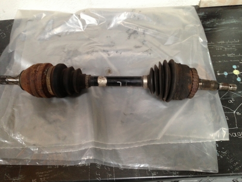

Z18XE Antriebswelle links
Großes Außengelenk, große Welle, Innengelenk mit kleiner Getriebeverzahnung! Mann mann mann!
Sauberer Schnitt
Im eingebauten Zustand hat man fast nicht gesehen, dass die Manschette komplett abgerissen ist. Es sind auch am Auto KEINE Fettspuren zu sehen.
Rost im Gelenk?!
Na, ob DAS so richtig ist? Sowas habe ich noch nie gesehen. Ich hoffe, das ist die Lösung für mein Beschleunigungsrubbeln aus zügigen Rechtskurven...
Die komplette Verzahnung ist rostig braun. Das Gelenk ging aber gut von der Welle runter, war also nicht festgegammelt. Trotzdem sehr seltsam. Ich schätze, durch die kaputte Manschette kam Feuchtigkeit ins Gelenk.

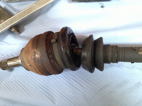

06.07.2013

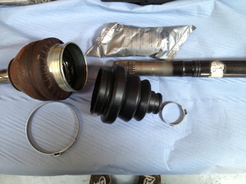

Manschettenwechsel

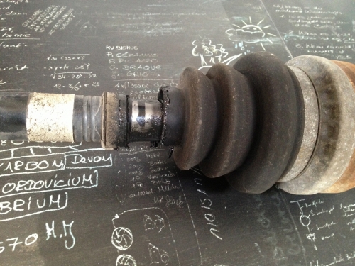

Ich bin früher von meiner Samstags-Schicht zuhause als erwartet, atme tief durch und beginne sofort damit, die Achsmanschette auszutauschen. Da ich die linke Radaufhängung ja erst vor einigen Wochen zerlegt hatte, lässt sich alles gut lösen und die Hexerei ist schnell vorbei.
Ich hoffe nur, dass das jetzt eine Weile hält. Vor einigen Jahren hatte ich mal ein Phase, in der ich ständig bei irgendeinem Auto eine kaputte Manschette hatte. Dann war jahrelang Ruhe. Geht's jetzt wieder los?!
Investierte Zeit: 1.50 Stunden
km-Stand: 125512
Fotos

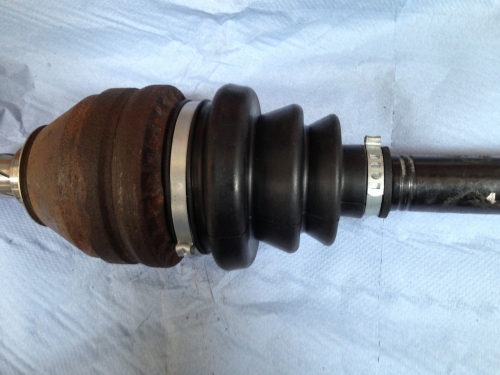

Manschettus defektus
Man kann wohl ohne Zweifel sagen, dass diese Manschette ihre besten Zeiten hinter sich hat. Sie ist am gesamten Umfang abgerissen... Da ich diese Antriebswelle vor einigen Wochen als Gebrauchtteil mit unbekannter Laufleistung eingebaut habe, hoffe ich mal, dass die Manschette einfach nur nicht mit ihrem neuen Einsatzgebiet klar kam...
Reparatur-Kit
Alte Manschette entfernt, Teile gereinigt, neue Manschette ausgepackt. Nur noch schnell zusammen stecken!
Wie neu
Fertig. Schellen sitzen fest, nichts rutscht, nichts verdreht. Hoffentlich hält's.
