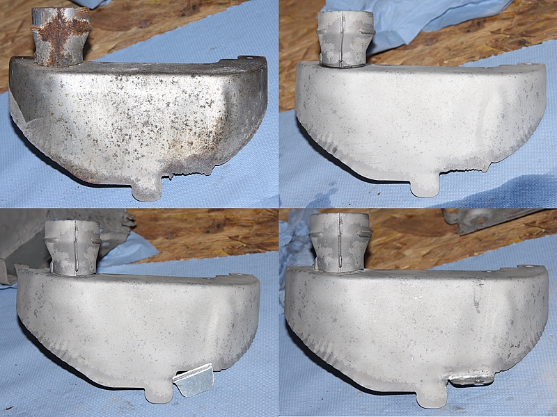

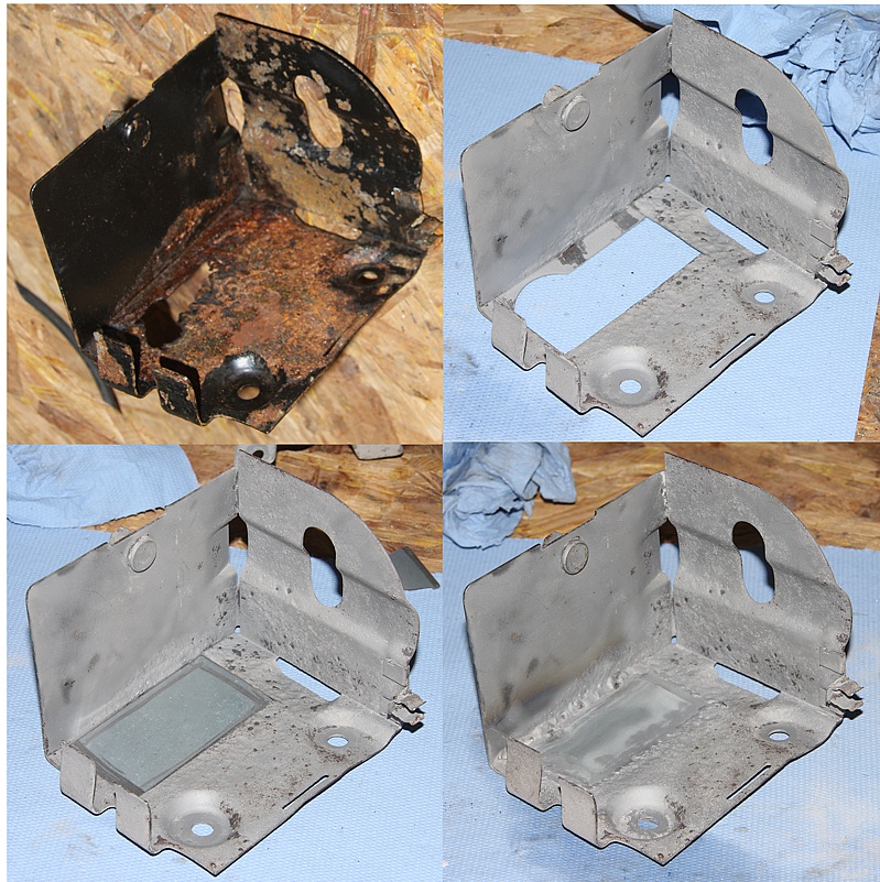

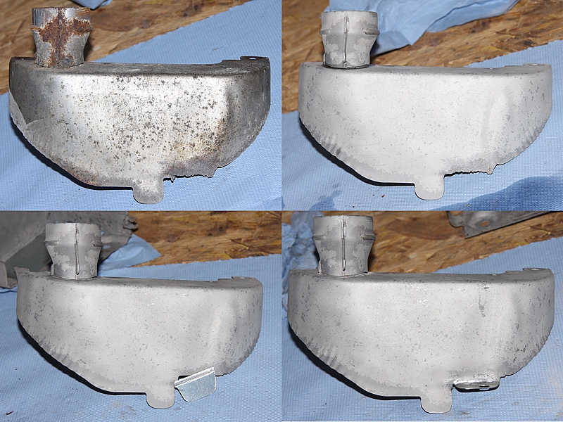

Heut noch die Halteplatte für den Scheibenwischermotor und das Blech für die Luftvorerwärmung gestrahlt. Die eine Lasche an dem Blech hats mit der Zeit weggegammelt, also war heut wieder schweißen angesagt. Gleich auch noch die Haltebox, die ich gestern schon gestrahlt hatte, geschweißt. Realistisch betrachtet, nicht wirklich nötig, aber mir war danach^^. Dann natürlich alles schön mit Farbe eingepinselt.
Und die neue Stoßstange ist heut auch noch eingetrudelt. Nach der ersten Probe scheits zu passen. Mal schaun vielleicht montier ich sie morgen gleich.
Und der erste schwarze Streifen an der rechten Tür hab ich auch schon hingepappt. Da bin ich auc noch gespannt, wie lange das hält...
Tankentlüftungsbehälterhaltebox (<- ^^) vorher, gestrahlt, Blech angepasst und geschweißt.
Ansaugluftvorerwärmungsblech das Selbe in grün

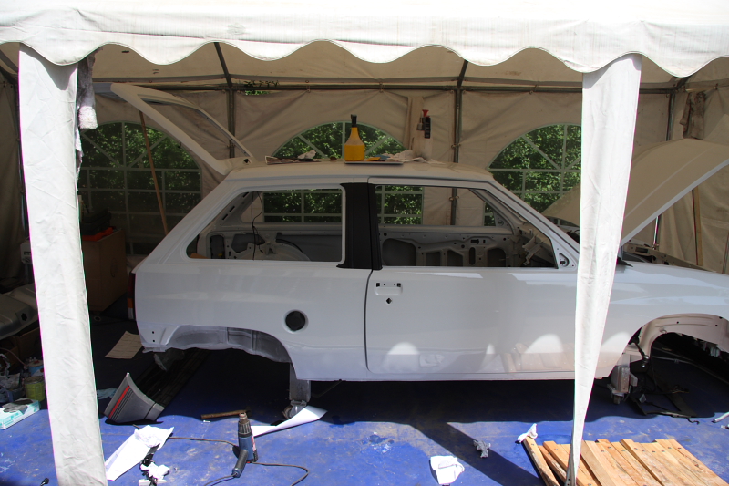

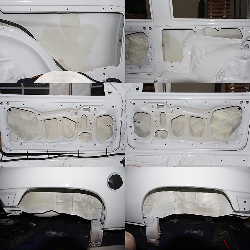

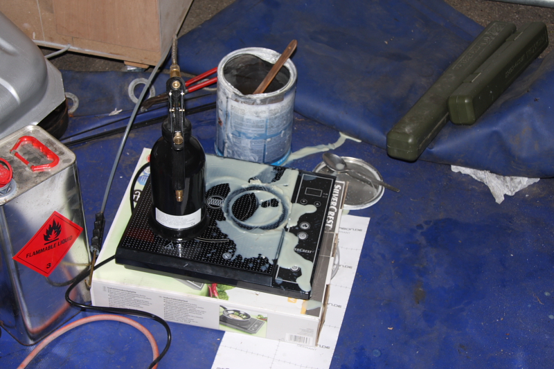

Die ersten 1,5-2 Liter Hohlraumwachs heut mal verspritzt. Oder sollte ich besser sagen versauigelt^^. Aber ging ganz gut. Hab jetzt mal die Seitenwände, die Türen und die hinteren Radkästen gemacht. So dass ich die Verkleidung ect Einbauen kann.

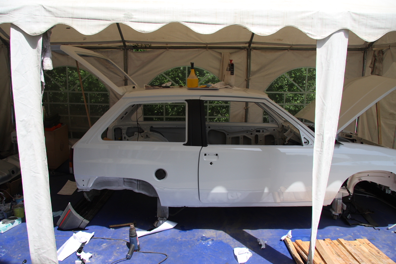

Dann heute noch die Lenkstange und die Stoßstange eingebaut und die Teile von gestern noch fertiggepinselt.
Und wie versprochen noch die B-Säulen fertig gemacht. Nicht ganz 100%ig... Auf der rechten Seite in der Sicke hab ich ne recht hartnäckige Blase die sich nicht richtig dazu überreden lässt weg zu bleiben.
Verklebt hab ich jetzt ne Folie von McCarbon, mit Luftkanälen, so dass sich das Spüliwasser sauber rausstreifen lässt. Ich mach mich morgen nochmal dran, vielleicht ists ja nur etwas restdampf, der nicht ganz raus will.
Auf jeden Fall sieht der Corsa langsam aber sicher wieder wie ein Corsa aus.

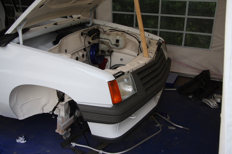

An die Stoßstange muss ich auch nochmal ran, da sie aufgrund der stehenden Transportes (& Lagerung? :roll: ) auf der linken Seite arg verzogen ist. Irgendwo hier im Forum steht der Tip das Teil in die Sonne zu legen... Ich werds mal mit dem Fön oder vielleicht sogar mit nem Strahler versuchen...Hmm...

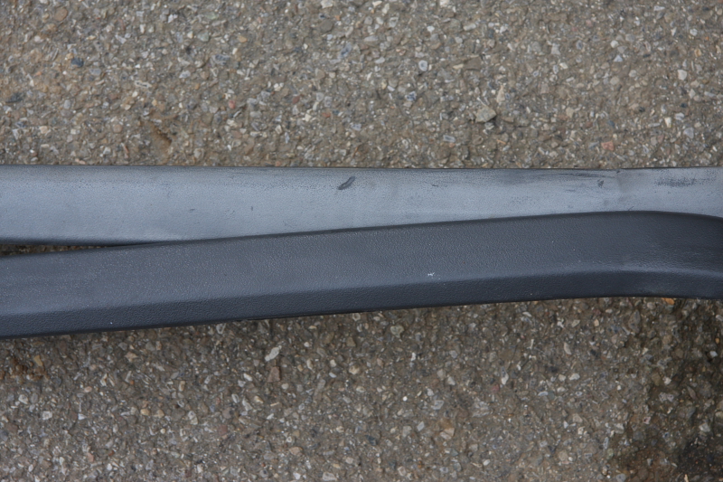

Und nebenbei hab ich noch was kurioses produziert. Hab ich die alten Türgummis einsetzen wollen... Die scheinen geschrumpft zu sein :lol:, passen halt nicht. Bei meinem Galant wars damals umgekehrt, da hatte ich nach dem Ausbau mehr als nötig :lol: . Da schau ich morgen auch nochmal obs da auch neue werden müssen :roll: ...
Und dann noch die Frontlippe mit nem Heißluftfön malträtiert. Hat echt super geklappt. Die Heckstoßstange darf die Prozedur auch noch über sich ergehen lassen.
Die richtige Wachssauerei!
Schönes Wachs-Fett-Geschmodder
Corsa-look wieder hergestellt
Schutzlippe von der Front vorher und nachher
Das Gesicht nimmt langsam Form an

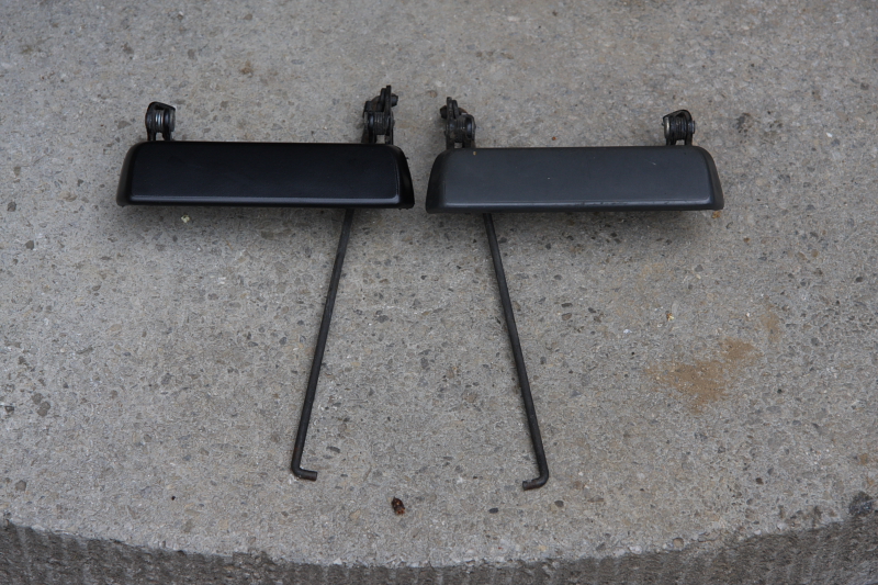

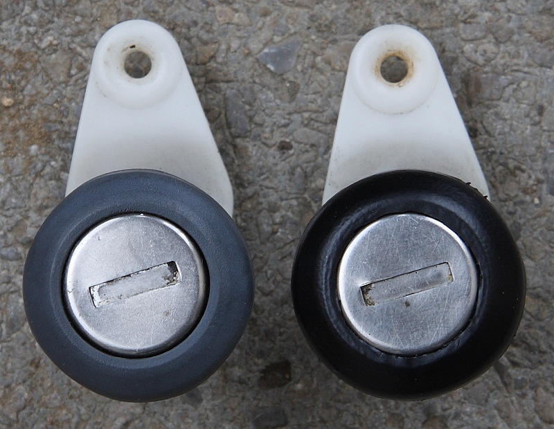

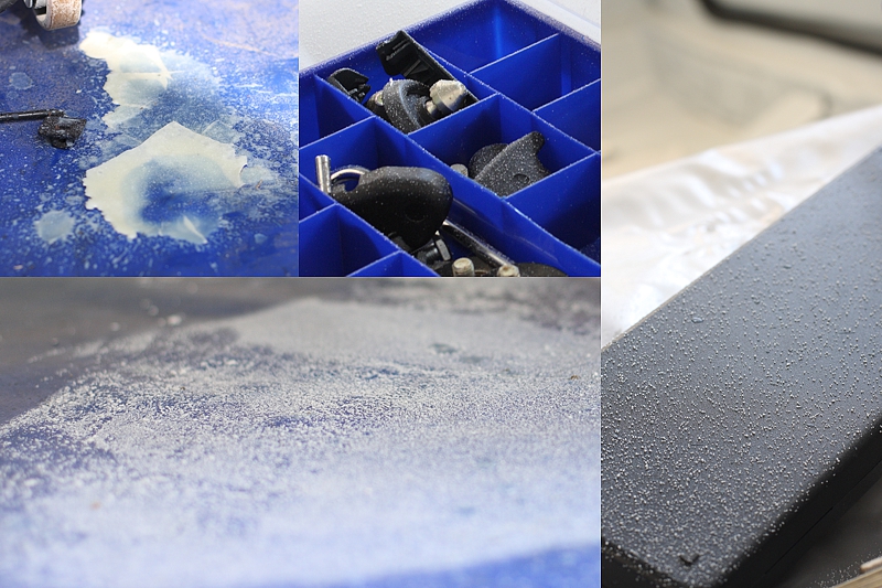

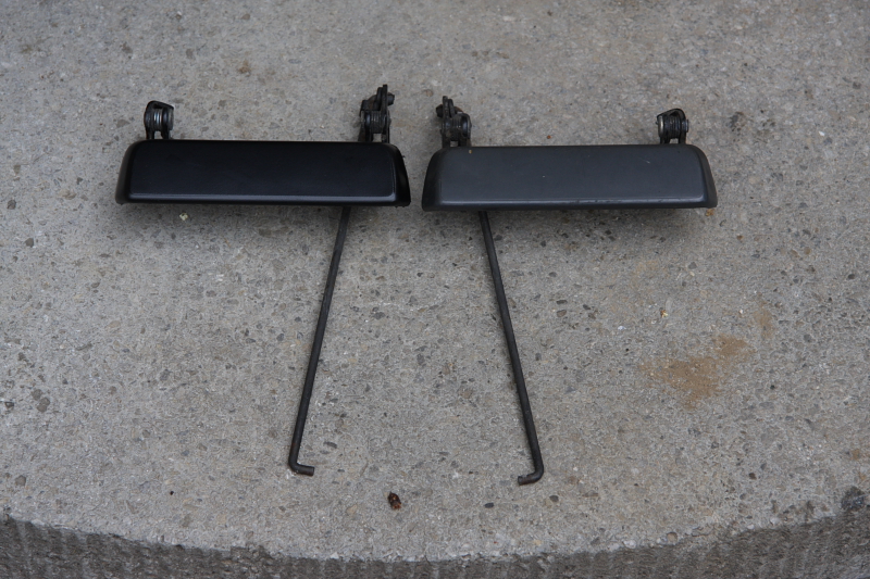

Nachdem ja die Türgriffe aus ABS sind und sich eben nicht mit der Fönmethode auffrischen lassen, bin ich auf die Idee gekommen sie ebenfalls mit der schwarzen Folie zu beziehen. Das Ergebnis sieht auch echt ansehnlich aus. Jetzt stellt sich nur die Frage, wielange das so hält.

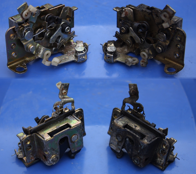

Das Gleiche hab ich dann noch mit den Schließzylindern gemacht. Da sieht man bei genauerem hinschauen eben den Ausschnitt. Eingebaut ist das Zeug mittlerweile auch noch. Natürlich alle Teile erstmal sauber gemacht und dann in ordendlich Ballistol getunkt. Das Gleich gilt natürlich für das Schloss.

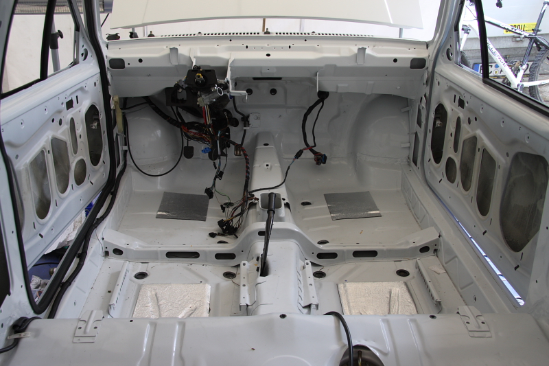

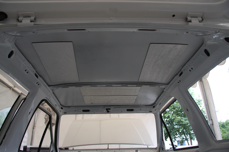

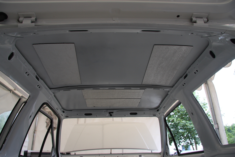

Dann hab ich heute noch das Wabbelblech still gelegt. Ursprünglich hatte ich ja vor, wegen Gewichtsersparnis, auf die Dämmung zu verzichten. Aber mittlerweile geht mir das Getöse ziemlich auf den Senkel.
Zum einkleben der Alu-Bitumenmatten hab ich diese erstmal ordendlcih auf Temperatur gebracht, so dass sie sich richtig schön geschmeidig einkleben ließen. Der Unterschied zwischen keiner und einer(!) Matte ist schon enorm. Jetzt hört sich das Dach an wie von ner Luxuskarosse :lol: 8) .
Das hieß für mich natürlich, dass ich einen Teil der Konservierung in den Türen wieder rauskratzen musste :roll: :oops: . -Seltendämlich....

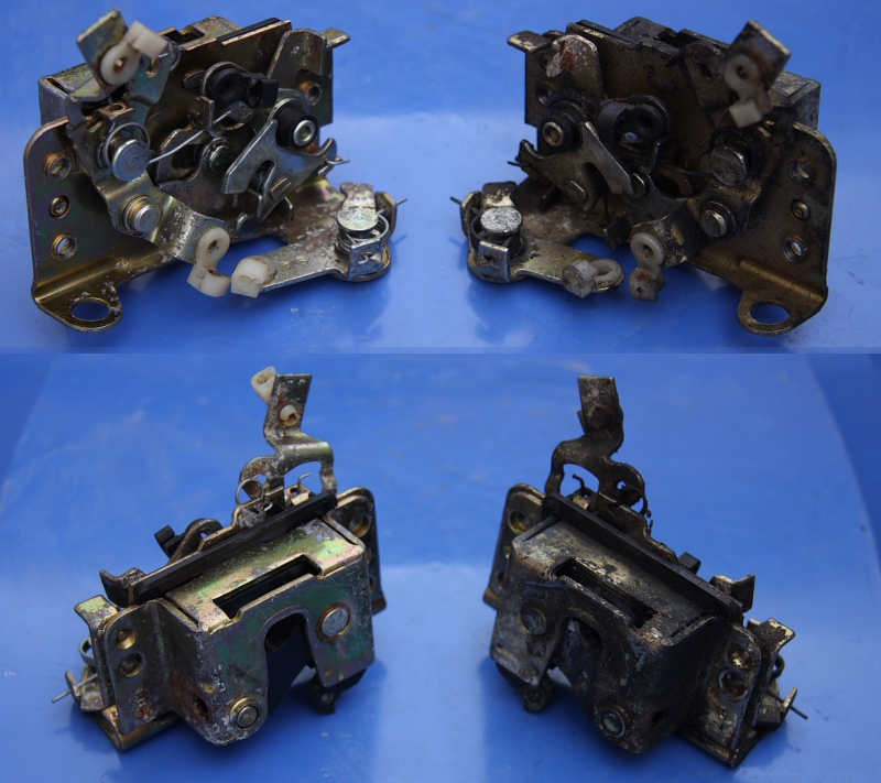

Schlösser vorher nachher
Griffe in neuem Schwarz
Schließzylinder in neuem Look
Im Himmel herrscht stille
Auch das Bodenblech etwas beruhigt

meine türgriffe habe circa 2-3 wochen gehalten aber ich habe ne ganz billige folie benutzt leider
also hoffendlich hast du mehr glück

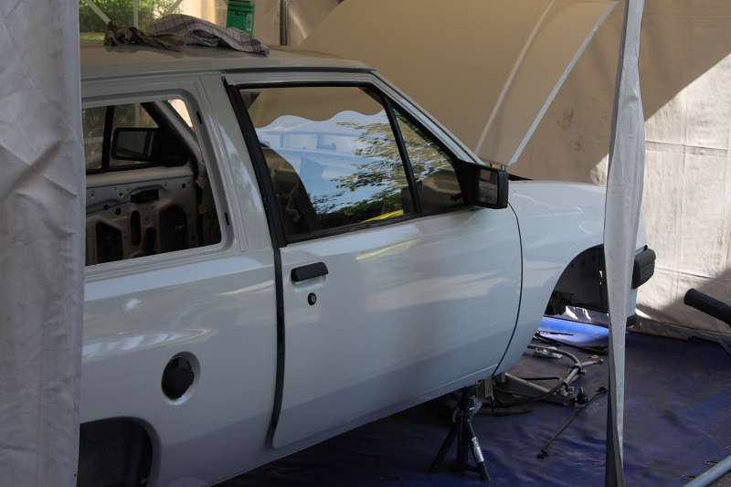

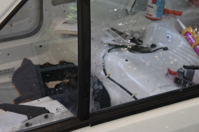

Die Fenster und Spiegel vorne hab ich auch wieder eingesetzt, so dass ich die Tage die Türen fertig machen kann.
Nebenbei hab ich die Folie rechts wieder weggerissen. Die Blasen sind wieder gekommen und das hat mich so aufgeregt. Die Folie ging allerdings für meinen Geschmack etwas zu einfach runter... Da bin ich ja mal echt gespannt, wie lange das halten wird. Sofern ich beim Fenster einbauen die Folien an den Türen auch leicht vermackt habe... :roll:

Fenster und Spiegel sind drinne!
Und beim Einbau auch schön  verschmoddert, wozu hab ich sie eigentlich vorher geputzt? ^^

Die sind so klein. 20x50cm. Hätte auch flicken können. Aber, glaub mir, durch dass das die so dick sind (3mm) und dazu noch mit dem Alu beschichtet, dämmt daswie Bombe. Wie schon gesagt eine einzige Platte hatte schon enorme Wirkung auf die komplette Karosse. Aber ist ja auch klar das Dach hat ja ne mords Fläche. Da ist es egal wo Du die Karosse "anstubst", da schäpperts halt.

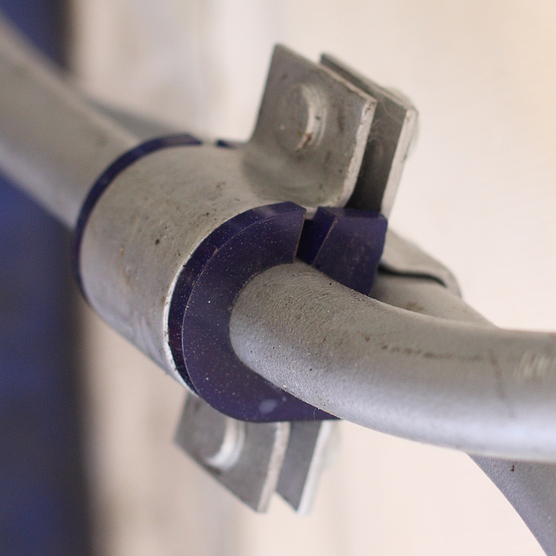

Hab mich heute endlich mal getraut die Radnabe im Achsschenkel zu verpressen 8) . Ging super mit der Ofen/Tiefkühletruhen-Methode und nem 160er Schraubstock. Einfach den Schenkel im Ofen auf 80-90°C gebracht (mehr hab ich mich wegen der Dichtung im Radlager nich getraut) und die Nabe in der Truhe runtergekühlt :top: .

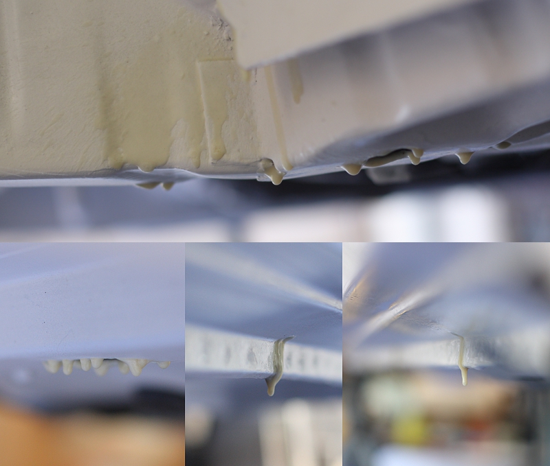

Und dann endlich die Hohlraumkonservierung fertig gemacht. Jetzt sieht der Wagen aus wie ne Tropfsteinhöhle. Aber dafür brauch ich mir um den Rost keine Gedanken mehr machen. Und ich war nebenher auch noch gut "eingecremt" :mrgreen: Also man sollte wirklich alles weg räumen, was nicht mit den Spritznebel eingetunkt werden sollte...

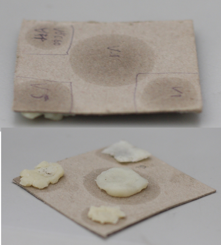

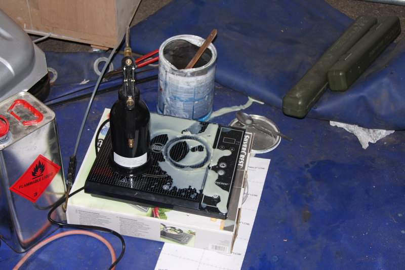

Die Probestücke zum Test der Kriechfähigkeit des Hohlraumwachses.<br />Ab 20°C fängt das Wachs zu kriechen an. So reicht ein schoner sonniger Tag, damits eventuell entstandenem Rost die Basis nimmt.
Meine superpresse Stabi-Buchse
Schöne Tropfsteinhöhle. Die Hohlräume voll gemacht bis es unten wieder raus kam^^.
Schöne Sauigelei. Da war nix sicher vor dem Sprühnebel...

Die 2 Halter der Stabibuchse sollten flach auf einander liegen, sonnst rappeln die sich Lose.
