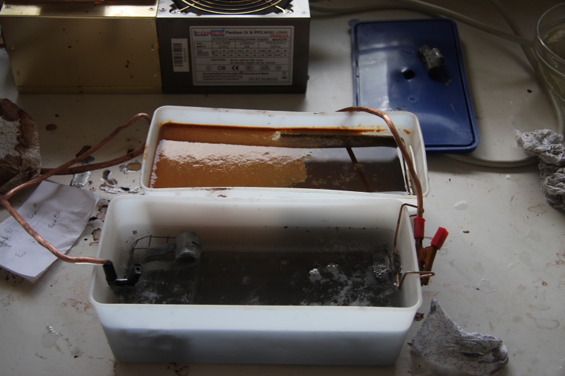

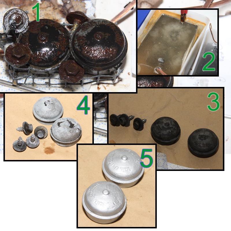

Dann hab ich noch nebenher ein paar Kleinteile, von denen ich nicht weiß wo ich neue her bekomm, galvanisch entrostet. funktioniert auch recht gut. Und danach wieder per galvanik neu Verzinkt... zumindest versucht. Kann leider sie Spannung nicht genau einstellen, weswegen das alles eher rauh wird. Ein Versuch wars wert.

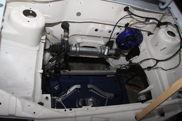

Einzug der ersten Teile im Motorraum
Die Versuchsobjekte. Habs aber nach dem "Ergebnis" doch nochmal vorsichtshalber bepinselt.
Galvanikbäder, einmal zum entrosten und einmal zum verzinken.

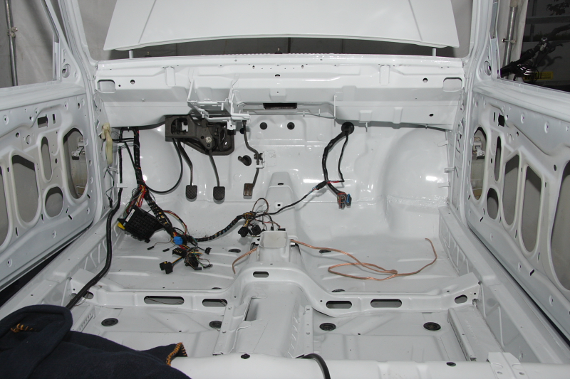

Und als erste der Kabelbaum verlegen und Massepunkten anschließen (Gewinde nachschneiden für eine gute Masse).

Kabelbaum liegt auch schon bereit.

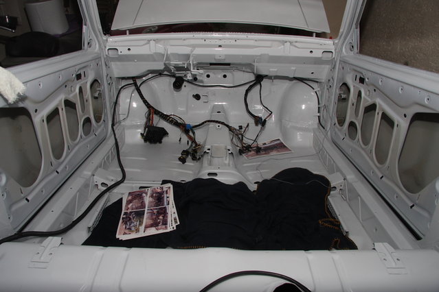

Den neuen Kabelbaum heute mal soweit hergerichtet und verlegt. Jetzt muss ich mich nur noch erinnern, wo ich die Laschen zum festmachen hin hab^^. Trotz dass ich da recht ordendlich alles sortiert hatte, sind doch die einen oder anderen Kleinteile verschwunden... U.A. auch die Schrauben von den Heckleuchten...

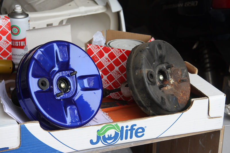

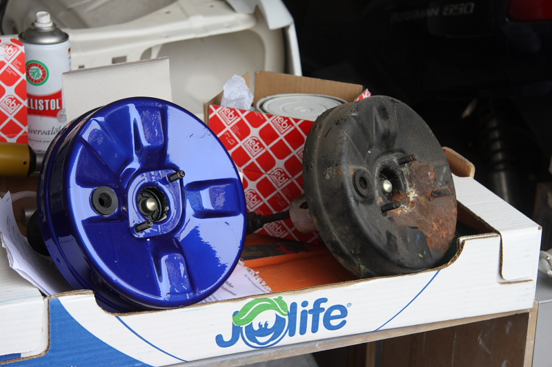

Den neuen BKV auch mal probehalber "reingehängt" Und ihr hattet recht. der 220er passt wirlich nicht auf anhieb, wer hätte das gedacht?!

Neuer vs. alter BKV
Neuer vs. alter BKV
Endstand heute Abend. Der neue BKV macht sich richtig gut.
Neuer Kabelbaum frei fliegend verlegt. Mit Anleitung^^...

Ich muss gestehen das ich eigentlich nichts nach Drehmoment anziehe außer wichtige Motorteile.
Wenn fest, dann fest. Irgendwie spürt man das nach fast 30 Jahren schrauben.
Aber sehr schöner Wagen, weiter so :top:

was sind das für bilder im fußraum kontroll bilder vom ausbau?

Beim großen BKV hab ich auch bissi getüftelt bis der drin war, aber geht, und es geht doch nix über ne vernünftige Bremsanlage :top:

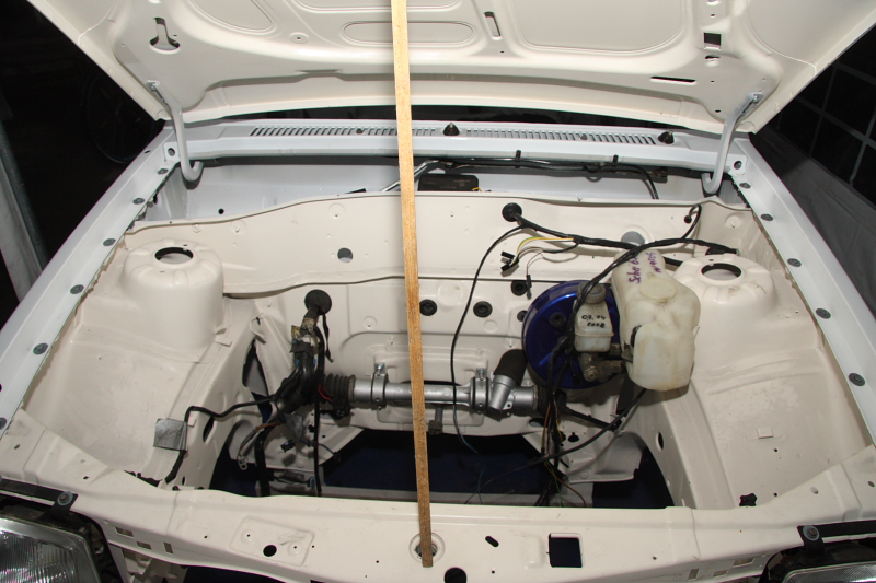

So wieder ein bisserl gebastelt. Rückleuchten, BKV, Pedalträger, Scheibenwischergestänge, Lüftung und juxweise der alte HBZ sind verbaut und passt auch alles :top: . Kabel in den Säulen hab ich jetzt auch richtig verlegt. Geht halt a bisserl langsam vor sich, weil ich die Teile vor dem Einbau nochmal ordendlich sauber mach. Oder zumindest versuche, wie man am Wasserbehälter erkennen kann.

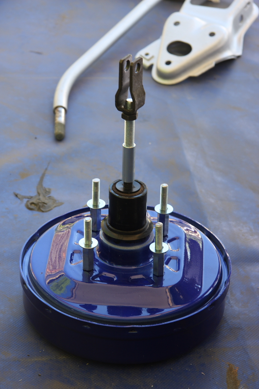

Mit der Abdichtung vom BKV zum Innenraum werd ich a bisserl "pfuschen" und den Spalt mit ner flexiblen Dichtmasse zu machen. Die Manschette bewegt sich an der Stelle ja nicht, also sollte das schon halten.
BKV auf Abstand
BKV auf Abstand

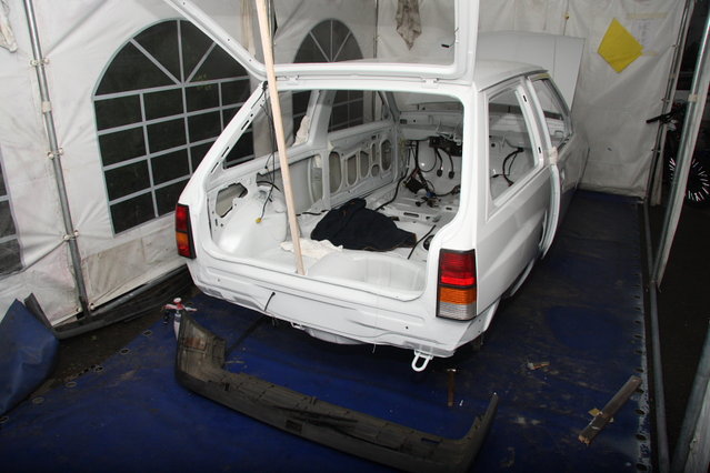

Heckansicht . Jetzt sieht der Kleine hinten auch noch was ^^

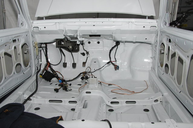

Pedalerie an Ort und Stelle

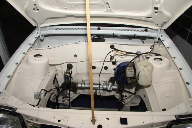

Der Motorraum wird langsam voll.

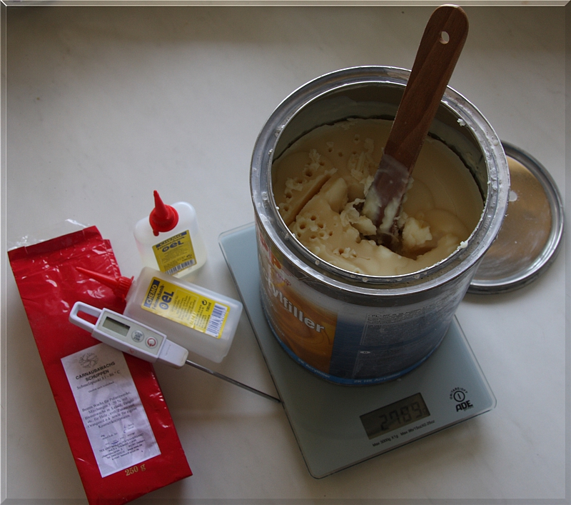

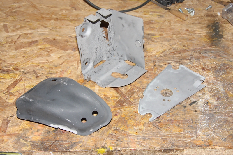

Jo und es wird nicht wirklich weniger. Nach meinem enttäuschenden PU-Buchsendebakel hab ich scon mal die ersten 2,5 Liter meines Mike-Sanders-Clon* zusammengemixt. und dann noch ein paar rostige Teile gestrahlt. Bei der Halterung für , ich denk mal, dass es der AK-Filter für die Tankentlüftung war?! werd ich sogar wieder ein bisserl schweißen müssen :roll: . Aber es wird langsam. Die Folie für die B-Säulen ist auch schon da und diverse Neuteile sind auch schon bestellt.
*Der Mike Sanders-/PX-11-/Gurulan-Clon bestehend aus
84% Vaseline
10% Carnaubawachs
6% Weißöl/Vaselineöl
Schmelzpunkt liegt bei 62°C und sollte auch im Sommer nicht zu sehr tropfen^^.
Ein paar rostige Kleinteile
Und schön gestrahlt, bzw nur angerauht für den Lackauftrag.
