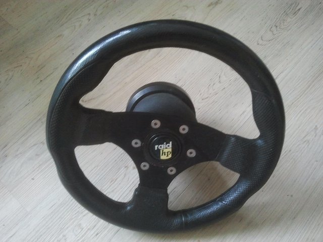

Damit es nicht langweilig wird, heute mal das Lenkrad rausgekramt, welches in den Corsa soll.

Dafür gibt es dem schönen Abzieher von Opel. Damit ist das in 0,nix erledigt. Sparr dich dem Ärger und kauf so ein Ding.Downbeat hat geschrieben:- geplant war außerdem Lenkradtausch, aber das verfluchte originale ließ sich nicht überreden

Bei mir hing es auch derbe fest.max-nl hat geschrieben:Dafür gibt es dem schönen Abzieher von Opel. Damit ist das in 0,nix erledigt. Sparr dich dem Ärger und kauf so ein Ding.Downbeat hat geschrieben:- geplant war außerdem Lenkradtausch, aber das verfluchte originale ließ sich nicht überreden![]()
http://www.ebay.de/sch/i.html?_trksid=p ... &_from=R40
Habe die Mutter gelöst.
Dann etwas WD 40 zwischen Gewinde und Nabe.
Was gewackelt.Ging immer noch nicht.
Noch was drauf
Nächsten Tag nochmal gewackelt und es löste sich
Habe es so schon 2 mal gemacht dauert zwar,
aber wer Zeit hat spart

Zum Lenkrad, hab der Säule eins mit `nem 500g Hammer gegeben, dass hat bis dato immer gerreicht aber ich werde noch ein paar andere Sachen probieren, bis ich einen Abzieher kaufe. Das Lenkrad hat keine Priorität. Erstmal muss der Wagen an sich TÜV fähig sein, bis ich Tuningelemente für wichtig erachte.
