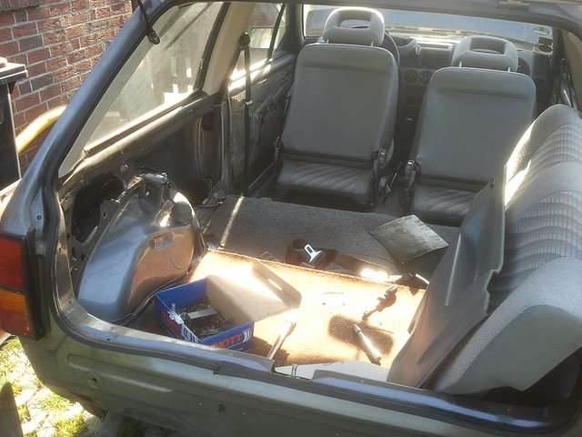

Was die Karosse betrifft, ist die Bestandsaufnahme jetzt wohl abgeschlossen. Nachfolgend Bilder vom aktuellen Stand, der erwarteten Stelle am Heckbleck und dem Pfusch der vom Vorbesitzer im Bereich des Radlaufs angerichtet wurde.
Übrigens ist mein Corsa wohl ein Linksträger, denn der meiste Rost befindet sich links, ich schätze 75%.
