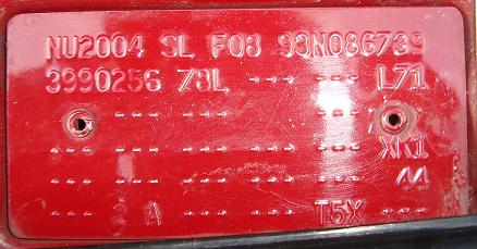

Re: Adrema Codes vom Corsa A
Sers,
Habe ich ein Belgisches Modell mit XK1?
78L = Toskanarot
78L = Toskanarot
- C12NZ Swing EZ 11/1991
- Corsa.JPG (25.59 KiB) 43220 mal betrachtet
