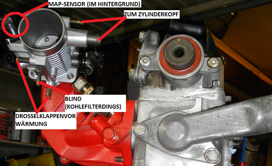

guude
hab da mal en bild und auch gleich wieder ein paar fragen
was ist das verdampfungskontrollventil und das tankentlüftungsventil ?
ich hab an meinem tank einen normalen schlauch zur entlüftung langt das ?
gruß

Beiträge: 16
Registriert: 2. Mär 2012, 00:22
Wohnort: RLP
Re: C16SE Ruckelt, bin am Ende =(
Beitrag von Speed-Cowboy »
Drosselklappe

Hi also das verdampfungskontollventil ist nichts anderes als das tankentluftingsventil!
Es regelt wie viel der kraftstoffgase zurück in den Motor geleitet werden! Wenn du keinen aktivkohlefilter mehr hast, mach beide schläuche zu!( einer unterhalb vom drosselklappenpoti und einer am Unterdruckschlauch vom BKV! Falls doch kannst du es relativ einfach prüfen: wenn du an beiden Anschlüssen an der einen Seite Unterdruck anlegst muss es an der anderen Seite ( nur ein Anschluss) Luft Ansaugen!

ahh verstehe, dann stimmt ja mein "anschlussplan" ?
ein zweites steuergerät hab ich auch , gebracht hat es nicht viel mit dem original steuergerät geht er etwas spritziger als mit dem anderen
gruß
