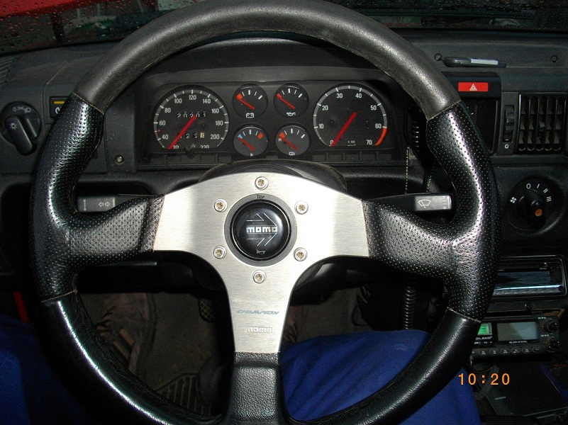

Das ist meiner

es hat keiner was zu meinem schönen corsachen gesagt

Sieht prima aus dein Kleiner, aber Dir hat da einer Zusatzgewicht in den Kofferraum gepacktSpeed-Cowboy hat geschrieben: es hat keiner was zu meinem schönen corsachen gesagt![]()
