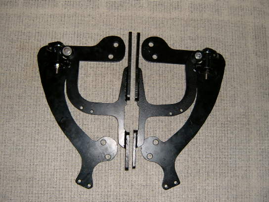

Liegt nicht an der A Säule Germannova.Der Klapp Mechanismus kommt beim Aufklappen gegen den Kotflügel.Diese Schaniere sind einfach zu groß.Das Gelenk müßte etwas weiter runter und etwas mehr in Richtung Tür.

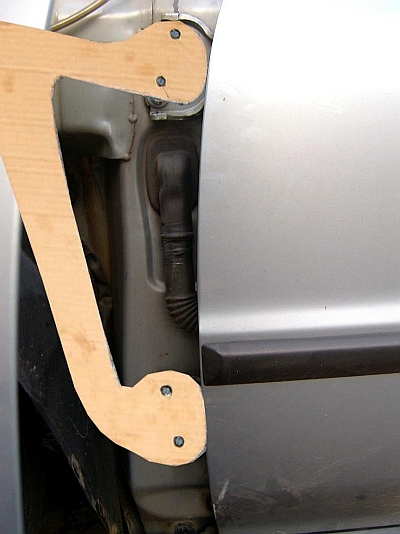

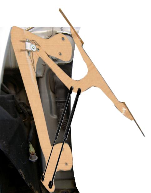

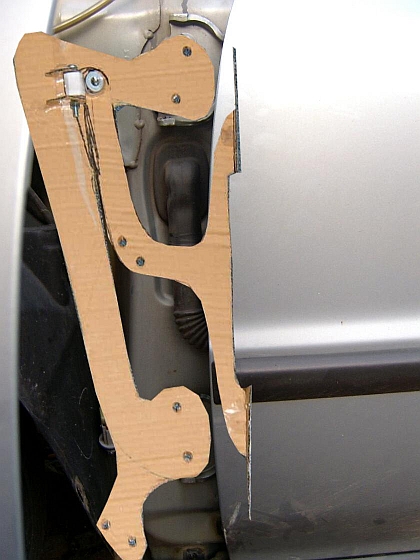

Hier mal ein Beispiel wie Du die Schablone herstellen kannst.
Dieses Beispiel war auf der CD mit drauf die Ich damals zu den Schanieren dazu bekommen hab.

Re: Corsa a Flügeltüren drücken Kotflügel raus,
Hab Mir die Sache mit Meinen Schanieren angeschaut.Ich Denke,den Fehler Gefunden zu haben.
Bräuchte mal ein paar Große Bilder von Deinem Ohne Kotflügel mit den Schanieren drauf,
und welche mit Geöffnter Tür
Wichtig ist,das man die Schaniere gut auf dem Bild erkennen kann.
