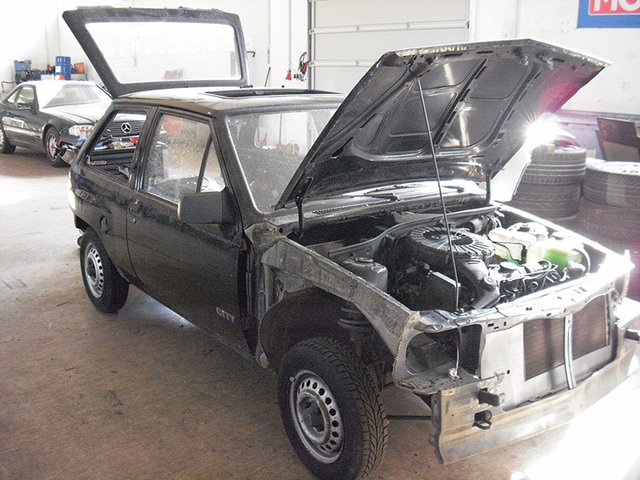

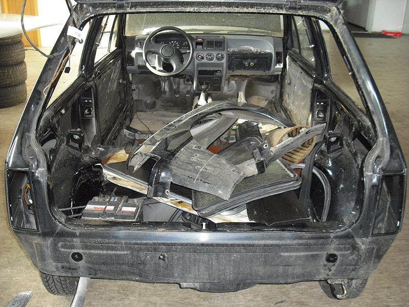

Hi, ich wollte euch auch mal mein kleines Projekt vorstellen.
Es ist ein 1.2i Facelift von 1993.
Hab ihn erstmal zerlegt und begutachtet.
Sieht eigentlich nicht so schlecht aus.
Hier mal ein paar Bilder.

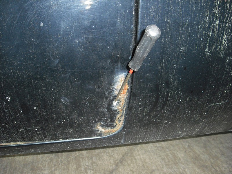

Türen
Türen
Heckklappe
Heckklappe
Heck
Heck

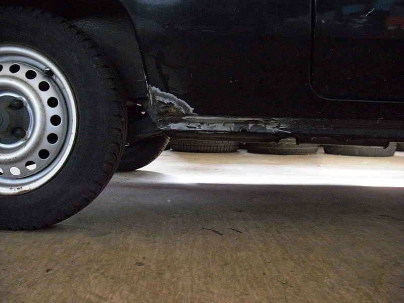

Schweller
Schweller
Corsa
Corsa

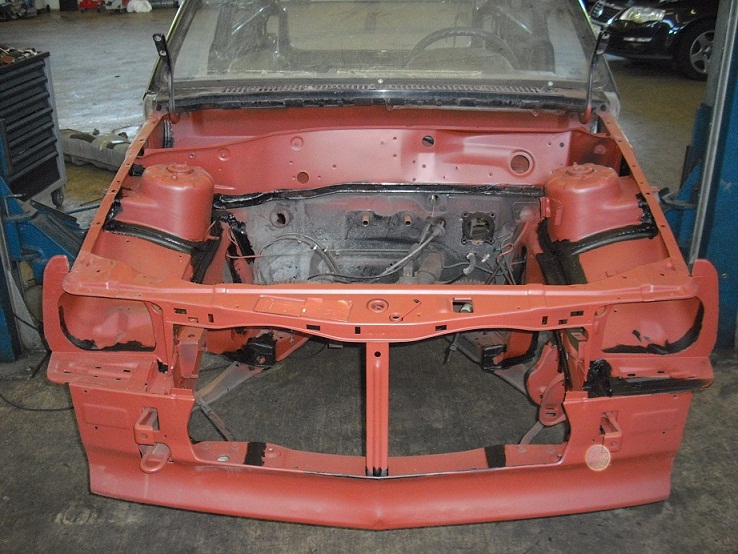

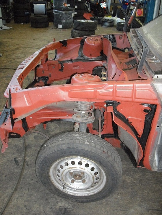

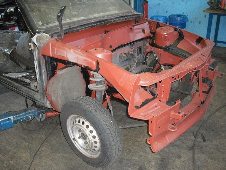

So, den Motorraum hab ich schon mal geschliffen, geschweißt und grundiert.

Na das sieht doch schonma nah Fortschritt aus.
Immer schön weiter machen.
Ich glaub ich komm mir das ma live anschauen die Tage ;)

Naja da liegt noch ein Haufen Arbeit vor mir.
Ich bin noch am Unterboden, danach kommen dann die Schweller dran ;)

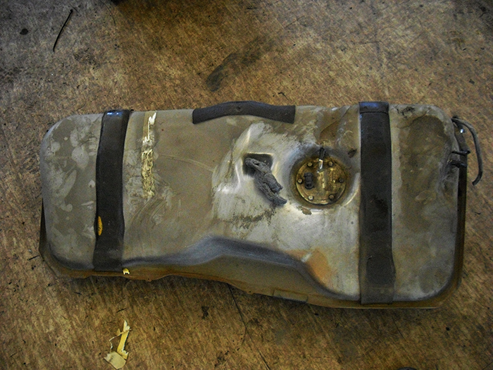

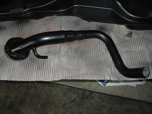

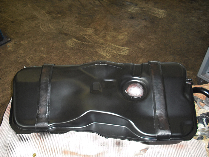

So nach einer langen Zeit mal wieder etwas neues.
Hab den Tank sowie den Tankstutzen gereinigt, geschliffen, grundiert und lackiert.
Tank saniert
Tank saniert
Tankstutzen saniert
Tankstutzen saniert

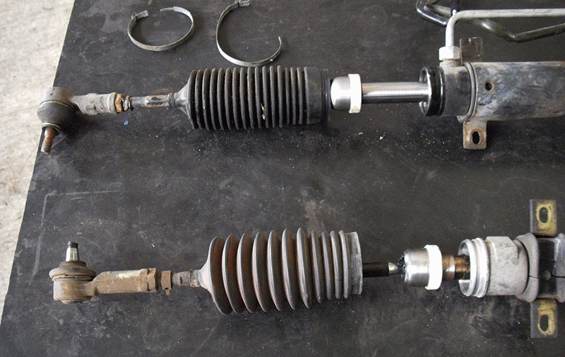

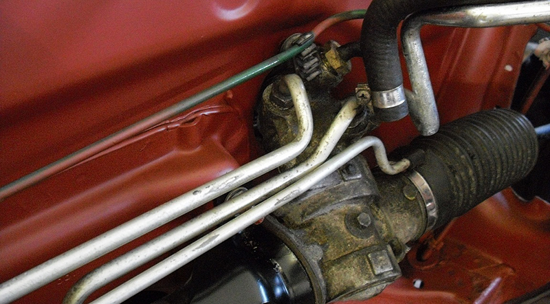

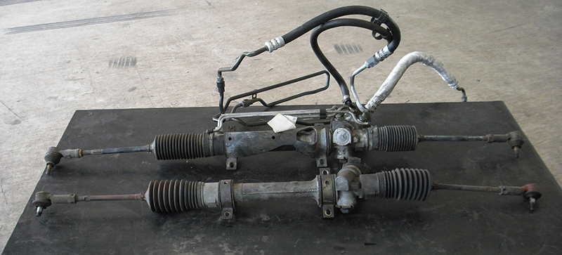

Wie ihr auf dem Bild erkennen können, ist das hydraulische Lenkgetriebe etwas länger als das normale.
Messt nun die Länge zwischen beiden Spurstangenköpfen des alten Lenkgetriebes aus,
um das hydraulische auf die gleiche Länge anzupassen.

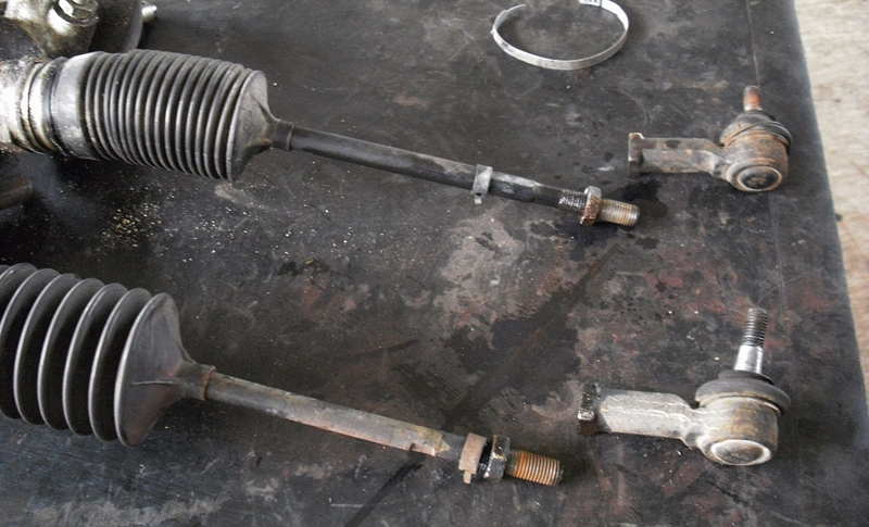

Schritt 3
Nur die Spurstangen haben von beiden Lenkgetrieben die gleiche Länge.
Schritt 4

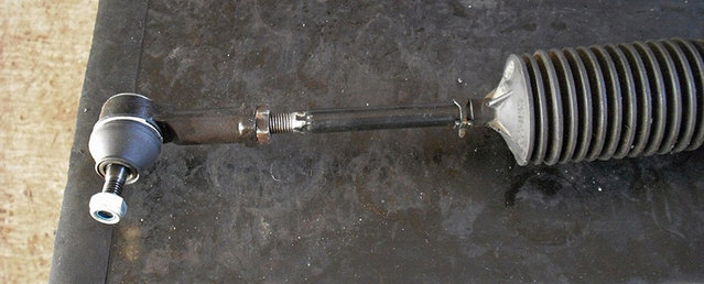

Um nun die Spurstangen auf die richtige Länge anzupassen,
entfernt ihr die Spurstangenköpfe vom hydraulischen Lenkgetriebe.
In diesem Zuge können defekte Spurstangen oder Manschetten
mit ausgetauscht werden.

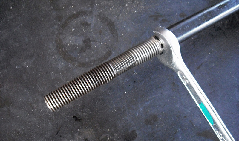

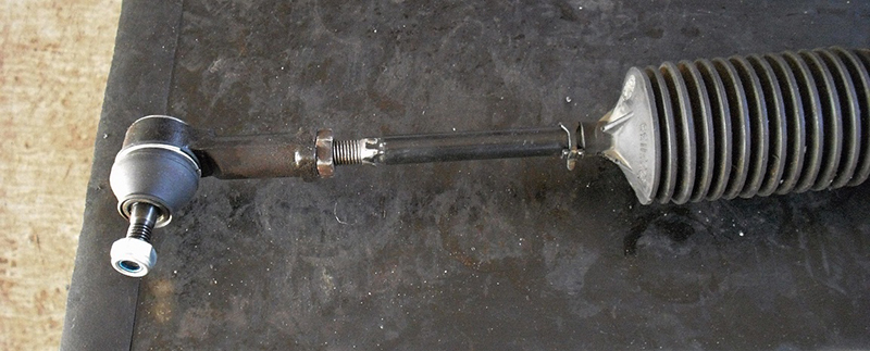

Schritt 5

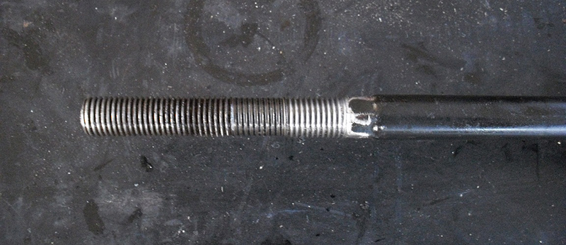

Die Spurstangen sollten nun jeweils um ca. 2 cm nachgeschnitten werden.
Ich habe zusätzlich einen Teil des Sechskants mit einer Feile rund geschliffen
und dort auch ein Gewinde eingeschnitten, um sicher zu gehen dass genug Platz ist
um die Spur richtig einstellen zu können. Man sollte die nötige Länge aber selber abmessen,
um festzustellen ob dies nötig ist oder das Gewinde bis zum Sechskant reicht.

Schritt 6
Die Spurstangen sollten nun um jeweils 2 cm mit einem Winkelschleifer
oder einer Metallsäge gekürzt werden.
Markiert nun an den Spurstangen die abgemessene Länge und dreht die
Spurstangenköpfe wieder bis zur Markierung auf.

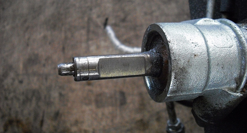

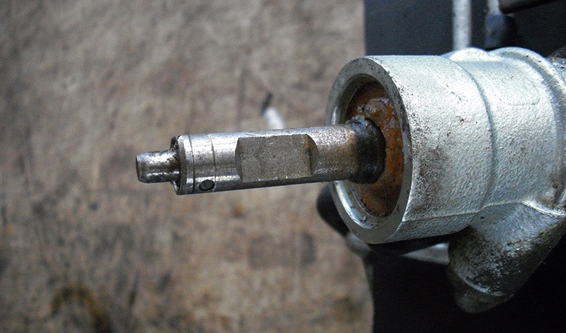

Da die Lenkstange am Lenkgetriebe etwas länger ist, müsst ihr die Ausbuchtung etwas anpassen,
damit die Schraube der Lenkstange im Fußraum wieder passt.
Vorher:
Schritt 8
Dazu vergrößert ihr mit einer Metallfeile die Ausbuchtung
um 1 cm in Richtung Lenkgetriebe.
Nachher:

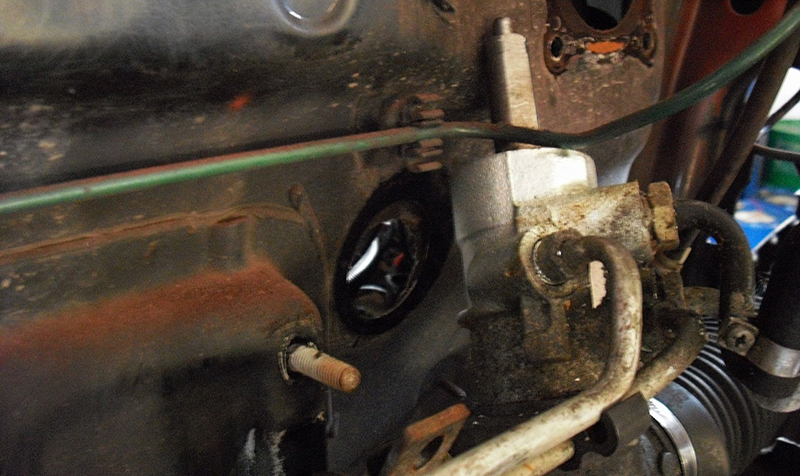

Durch die Hydraulikleitungen ist das Lenkgetriebe an der Lenkstange etwas größer
und passt so erstmal nicht in die vorhandene Öffnung der Spritzwand.

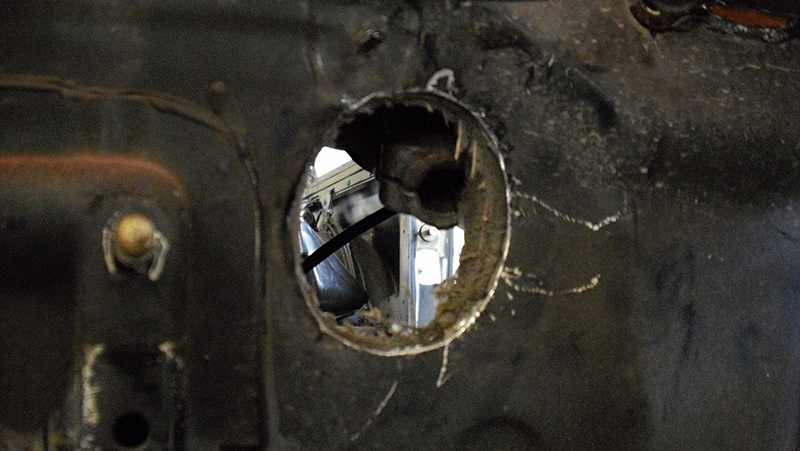

Schleift nun die Öffnung an der Spritzwand in der Größe
des alten Abdrucks auf.
Danach sollte der Rand von scharfen Kanten befreit werden.
Schritt 11
Der Rand muss jetzt 1-2 cm nach innen gehämmert werden.
Dazu sollte man immer wieder das Lenkgetriebe ansetzen, um zu sehen ob es passt.
Wenn die Öffnung die richtige Größe hat, sollte man den Rand mit Rostschutz grundieren
um zu verhindern dass sich dort Rost bildet.

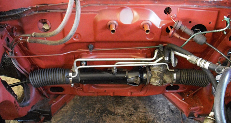

Schritt 12
Befestigt nun das Lenkgetriebe an der Spritzwand, den Spurstangenköpfen
und an der Lenkstange im Fahrerfußraum. Der entstandene Luftspalt zwischen
Spritzwand und Lenkgetriebe muss nun mit Karosseriedichtmasse verschlossen werden.
Wenn ihr alles richtig gemacht habt, sollte das ganze so aussehen:
Trotz der abgemessenen Länge der Spurstangenköpfe, sollte man nach dem Umbau
eine Achsvermessung durchführen lassen, um zu gewährleisten dass sich die Reifen richtig abnutzen.
Die Servoleitungen müssen nun an die Servopumpe des Motors angeschlossen
und anschließend entlüftet werden.
Und nun viel Spaß mit eurer neuen Servolenkung im Opel Corsa A!!!
