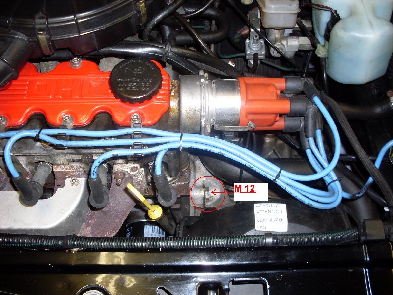

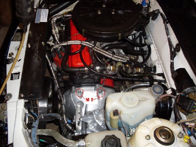

Ich habe vor meinen Corsa A (Bj.1989) mit dem E12GV-Motor auf 5-Gang umzubauen. Wenn ich die beiden F10 Getriebe vergleiche, ist mir aufgefallen, dass das 4-Gang-Getriebe am E12GV Motor mit M8 Schrauben befestigt ist, und das 5-Gang-Getriebe am C12NZ-Motor mit M12 Schrauben!!!
Gibt es ein 5-Gang-Getriebe, dass an den E12GV Motor passt ?
