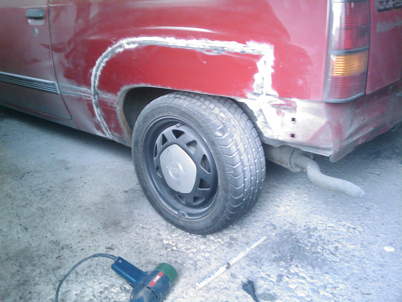

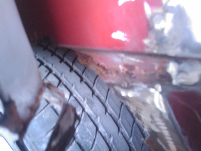

Re: 87er Corsa LS
so war mal wieder fleißig ![Smile :)](./images/smilies/icon_smile.gif)
Rost am Frontblech entfernt und schonmal das neue Teil angepasst:
Dann habe ich angefangen, das von einer "Fachwerkstatt" eingeschweißte Blech zu entfernen. Außerdem sind nun hinten 25mm Spurplatten drauf![Smile :)](./images/smilies/icon_smile.gif)
Als ich ein Stück des Bleches los hatte, traute ich meinen Augen kaum. Das Reparaturblech wurde einfach so auf den Rost geschweißt. Die untere Kante war nicht mal verschweißt. Aber Spachtelmasse war genug drauf ^^

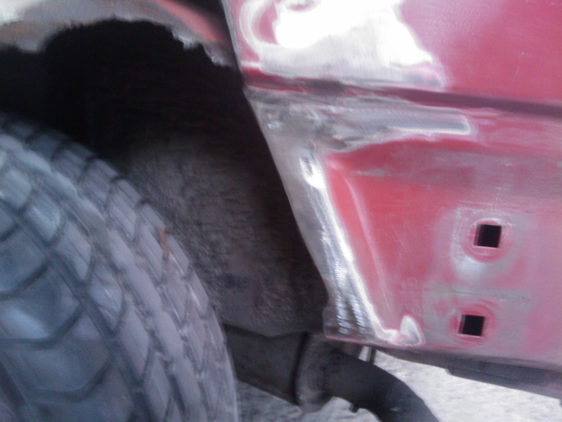

Re: 87er Corsa LS
und noch ein Riesenloch, welches nicht mal durch mein neues Rep-Blech abgedeckt wird ![Sad :(](./images/smilies/icon_sad.gif)
Also habe ich begonnen, das marode Blech komplett rauszutrennen:
Als ich den Innenradlauf so vorgefunden habe, habe ich noch schnell 2 neue Innenradläufe bestellt. Ich hoffe, die kommen bis Samstag, dann gehts nämlich weiter![Smile :)](./images/smilies/icon_smile.gif)

Re: 87er Corsa LS
schon übel, welchen üfusch manche werkstätten machen...
- Beiträge: 5302
Re: 87er Corsa LS
Muß da mal die Werkstätten in Schutz nehmen. Geiz ist geil kriegen die auch mit. Und wenn der Vorbesitzer da extrem mitm Preis rumgeheult hat, dann wird halt billig gearbeitet. Leider kann man das jetzt nicht mehr herausbekommen, wie das damals gelaufen ist. Wichtig finde ich nur, dass es jetzt richtig gemacht wird.

Re: 87er Corsa LS
Uiuiui so sah meiner innen auch aus...außer das Repblech drüber.
Is ne blöde Arbeit...vor allem weil die erhältlichen Innenradläufe nicht gerade das gelbe vom Ei sind![Confused :?](./images/smilies/icon_confused.gif)
