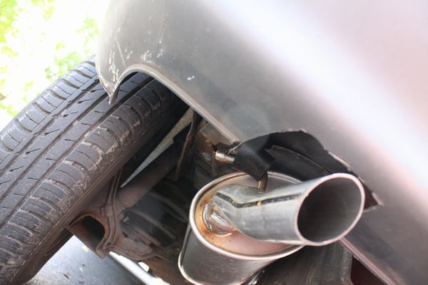

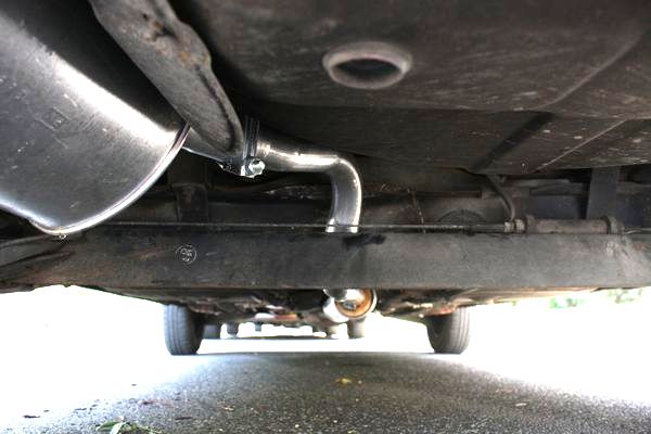

Den am Tank anliegenden Bogen vom VSD habe ich etwas Luft gemacht indem ich das Blech vom Tank etwas nach oben gedengelt habe (siehe Bild 1 Mitte). Dadurch, das ich den ESD dann noch etwas gedreht habe bekam das ganze genug Luft und liegt nun gar nicht mehr am Unterboden an (siehe Bild 2 - Aufhängung ESD). Ist zwar nicht hübsch, zumal ich auch den Ausschnitt in der Heckstoßstange etwas erweitern musste, aber der Zweck heiligt die Mittel, oder
Resultat ist: Keinerlei Vibrationen mehr, egal bei welcher Drehzahl und schön leise ist der kleine auch wieder
Was den Hersteller der Anlage betrifft... den konnte ich auf den am Samstag gemachten Fotos nicht erkennen. Aber die Anlage ist "Made in Italy". Jetzt bitte keine dummen Sprüche von wegen ist ja klar das die Anlage zu kurz ist...
Das einzige was mir halt unangenehm aufstößt ist, das auch der vorher verbaute originale GM Auspuff zu kurz war... aber egal.

Na hauptsache das Ding ist dicht und reduziert die Lautstärke soweit, dass der TÜV nicht aufmerksam wird.

alter schwede der msd hat aber ein starken knick

Jepp, sieht nach ner argen Querschnittsverringerung aus. Besorg dir das Ding vielleicht doch von nem fähigen Händler neu. Bei verringertem Querschnitt wirst du nicht viel Freude haben.

zustimmSchneefuchs hat geschrieben:Jepp, sieht nach ner argen Querschnittsverringerung aus. Besorg dir das Ding vielleicht doch von nem fähigen Händler neu. Bei verringertem Querschnitt wirst du nicht viel Freude haben.
mal abgesehen davon das der knick dir so ca 3-4 cm von der länge nimmt.
