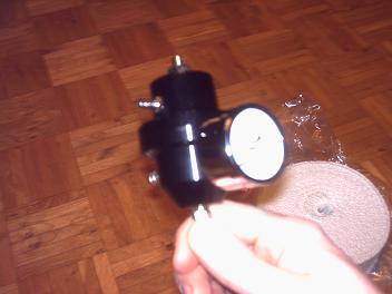

Mir ist da mal, obwohl etwas spät, was aufgefallen.
Und zwar wollte ich ja einen einstellbaren Benzindruckregler montieren.
Hatte aber beim kauf des Teil,
die Druckleiste/Benzingalerie(dieses Teil, indem die Einspritzdüsen stecken) eines c20ne im Kopf.
Wie mache ich es nun mit meinem Regler?
Die Leiste vom NE passt nicht.
Anschrauben kann ich meinen Regler nicht,
da dieser wie beim NE nur eingesteckt wird.
Wie sieht die c16sei-Galerie aus?
Oder hat wer sonst nen Tip?

ich hab einfach einen in den rücklauf gepackt.

ja is doch hupe. solange wie du mehr wie 3 bar fährst kann der ja so ruhig drin bleiben. stört ja nicht. ab 3 bar macht der auf und dann haste dahinter halt den mit 4 bar z.b. somit haste 4 bar systemdruck

Hätte jetzt erstmal auf 3,5bar erhöht. :?:
Sind 4bar noch machbar bzw fahrbar(Standgas etc.)?
