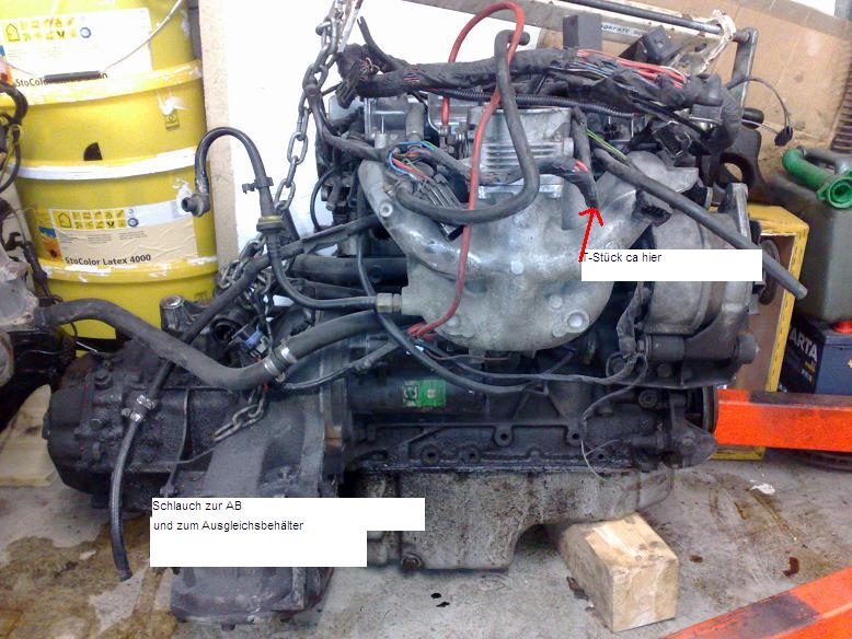

Hi,
hab da ein prob mit meinen c20xe
das Bild stammt vom umbau-thread hier aus dem Forum ;)
und zwar suche das das ding wo der Ausgleichsbehälter dran kommt und wo dann noch der Abgang zur Ansaugbrücke ist,dieser Verteiler da
nur???wo kommt das dann an die Ansagbrücke?ich hat das Schwarzkäppchen drauf?

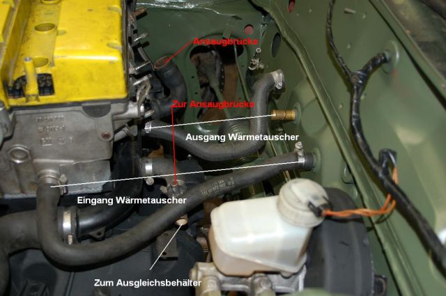

Also:
Der schlauch zur Ansaugbrücke(AB) ist ein relativ dünner.
der geht unter die AB, da ist so ein T-Stück, auf der höhe es 2ten Zylinders unter der AB.
Siehe Bild

jo danke prob is schon geklärt ;)
