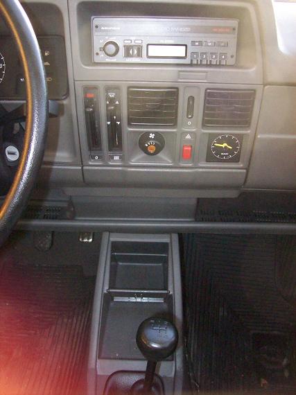

Kann es sein das bei meinem Getriebe der 5te Gang geperrt ist?
Gab es sowas?
Weil mich folgendes etwas stutzig gemacht hat.
Ach ja ist 1.2er Ohv, 45 Killer Ps, Bj: 9/87
Gab es sowas?

Nein, der ist nicht geperrt, du hast gar keinen. Auf dem Deckel auf dem Getriebegehäuse ist immer das 5-Gang Schaltschema drauf

Ach
Na denn ist mir ja schonmal geholfen aber wie kann ich dann, wenn ich vor einem Getriebe steh,
sehen ob das ein 4 oder 5 Gang ist?
Ausser ich schaff es irgendwie die Gänge durch zu Schalten.

Mach mal nen Foto vom Getriebedeckel hinter dem linken Vorderrad. Oder schraub direkt den Deckel ab. Die 4 Gang Getriebe sind kürzer, da ja eine Gangradpaarung weniger ins Gehäuse passen muss. Wenn dich unter dem Deckel direkt ne Gangradpaarung anlacht, isses n 5 Gang.
Hier siehste besagten Deckel (oben im Bild) vom 5 Gang Getriebe:
Und so müsste es darunter aussehen, das is der 5. Gang:

Joa mit zerlegen ist das jetzt schlecht Getriebe ist noch verbaut aber wenn der Motorumbau
ansteht werd ich da mal reinluschern.
Würde das Teil auch an 16NZ passen? Ist doch F13 oder?
Ja ich ich könnte jetzt die suche benutzten aber wo ich schon am schreiben bin
Mfg Veit

F13 passt am 1.6er, dein 4 Gang ist aber wohl eher nen F10 und passt somit nicht.

Stimmt jetzt wo dus sagst F10 macht da schon eher Sinn.
Danke an alle, Veit
Danke an alle, Veit

Alles klar Super vergleich!!!! *Daumenhoch*
Denn weis ich jetzt ja ab sofort wo drauf ich Schauen muss.
Dankeschön!
Der Veit
Dankeschön!
Der Veit
