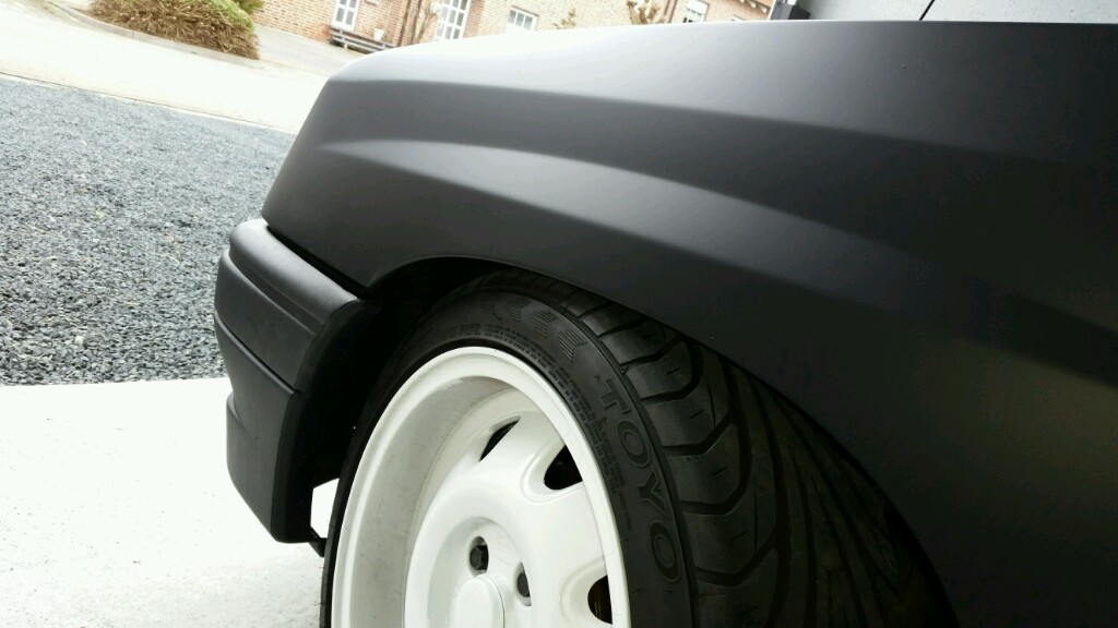

Überlege mir jetzt ein starres Fahrwerk zu holen, frage ist nur mit welcher tieferlegung. Am liebsten soll der corsa wieder so tief sein wie er jetzt ist. Nur woher weiß ich wie tief er momentan ist?
Das Fahrwerk was ich in Erwägung ziehe zu kaufen gibt es in 60/45 und 75/45 . Das Risiko beim starren Fw ist halt wenn es zu tief kommt direkt wieder neue federn her müssen.
Fährt jemand von euch einer diesen Kombinationen mit 15 Zoll Felgen? Würde mich über Fotos freuen.
Hier noch ein deteilfoto von der momentanen Tiefe auf der VA die ich mit dem neuen FW gerne wieder erreichen würde

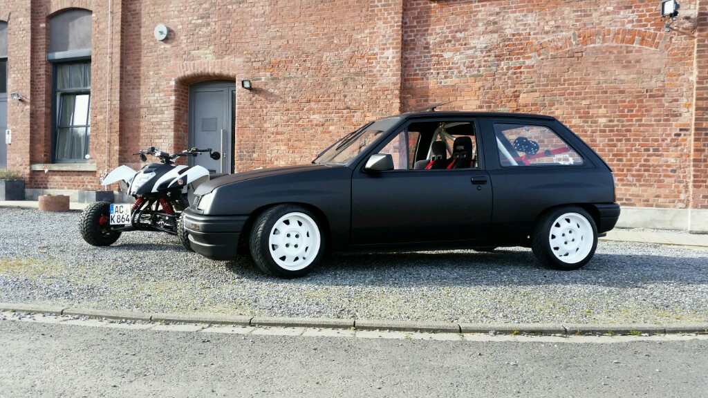

Ich fahre in meinem grauen Corsa ein einfaches 60/40 mit 6x15 Felgen. Das kommt deinem recht nahe, ist vielleicht 5mm höher. Ich finds gut, tiefer würd ich nicht gehen.

Hab grad mal bei deiner Galerie geguckt, sieht schon recht ordentlich aus. Das Risiko das ich mit 75mm zu tief komme ist recht hoch, wenn ich sehe wie nah der Kat schon am Asphalt hängt.
Mal dumm gefragt: kann ich irgendwie ermitteln wie tief ich momentan mit dem gewindefahrwerk bin? Die tieferlegung bezieht sich ja immer auf die Höhe mit den originalen Federn oder? Hat da jemand eine Angabe und von wo bis wo man dann zum Vergleich messen muss?

Zum vergleich sollte mann am feste Punkten messen.
Nimm den Mass von Nabemitte zum unterkante Radlauf (solange diese nicht extrem umgelegt ist).
Wegen unterschiedliche Raddurchmessern ist es nicht richtig von dem Boden aus zu messen.
Ich habe einen originalen Corsa A ohne Tieferlegung mit Serienausstattung und kann dir so die Maße des Serienstands geben.
