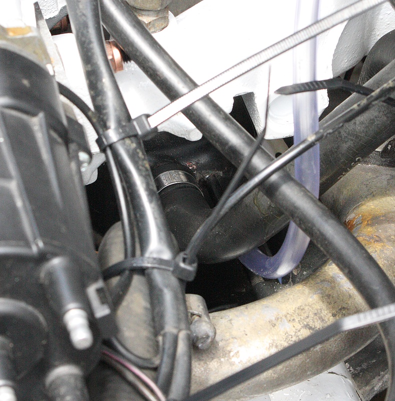

Dann werf ich auch nochmal ein paar Bilder in die Runde, dann klärt sich das vielleicht doch noch auf.
Ich hoff man kanns erkennen, bei dem Kabelwirrwarr ists bei 2D-Bildern nicht immer ganz leicht.
Die zwei Schlauche die von der KWG-Entlüftung kommen.<br />Der Dicke zum Luftfilter und der dünne durchsichtige eben hinten an den unteren Nippel.
Und hier nochmal der durchsichtige von der KWG-Entlüfung zur Multec...
Der dünne Schlauch, der vorne an die Multec kommen müsste.

Letztes Bild: Die 2 rot eingekreisten Anschlüsse gehören zusammen, jap.
Der rote Schlauch vom Luftfilter geht vorn zum Schnorchel bei der Vorwärmung.
Und der durchsichtige Schlauch ist auch richtig angeschlossen.
