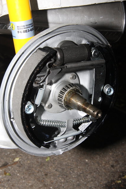

Ich sags Euch, hab grad schon wieder genug! Hab jetzt mal ne Trommel runter geprügelt und was soll ich sagen? Ist so wie ichs vermutet habe. Das dämliche innere Lager sitzt auf dem Zapfen fest. Kann den ganzen Scheiß wieder weg baun und hoffen dass ich das Lager dann ohne Schaden runter bekomm. Kann bloß hoffen, dass der Dichtring nix abgekriegt hat. Warum einfach wenns auch kompliziert geht. Ganz ehrlich?! Das hätt jetzt wegen mir nicht sein müssen. Sofern die Alte Trommel ja ohne Probleme runter gegangen ist. :evil:

Also billg war das nicht. Ist alles original ATE und neu, also auch ohne Grat. Versteh auch nicht warum das hängt. Ich häng hier mal ein Bild rein, damit ihr wisst wie´s momentan ausschaut.
Das Lager sitzt so fest auf dem Stummel, dass es das Teil beim runterziehen sogar durch den Dichtungsring aus der Trommel gezogen hat.
Und so krieg ich natülich die Trommel nicht mehr drauf... Also wird mir wohl nix anderes bleiben als die Stummel nochmal komplett raus zu bauen um so die Lager irgendwie runter zu ziehen. Und das auf beiden Seiten! Was das an (unnötigem) Aufwand bedeutet dürfte ja den meisten klar sein...

Kannst du das Lager nicht mit einem normalen Universalabzieher runterbekommen?

Heißmachen mit brenner und runterklopfen neues kaufen und fertig.Was i aber ned versteh wie kann das aus der Trommel rausgehen ?
Da is doch nen Deckel drüber denn man schön gerade reinklopfen muss und der dann gut fest ist oder ?

Das ist kein Deckel sondern ein Dichtring.

Du hast ja schon Lager und Stummel eingefettet vorm Aufsetzen von Trommel mit Lager?
Ich könnte mir aber auch vorstellen, dass das ganze nach dem Vorspannen der Lager ohne folgenden Betrieb der ganzen Sache erstmal relativ fest ist. Vielleicht wäre das wieder ganz anders gegangen, wenn das Auto zwischendurch mal paar km gefahren wäre?
