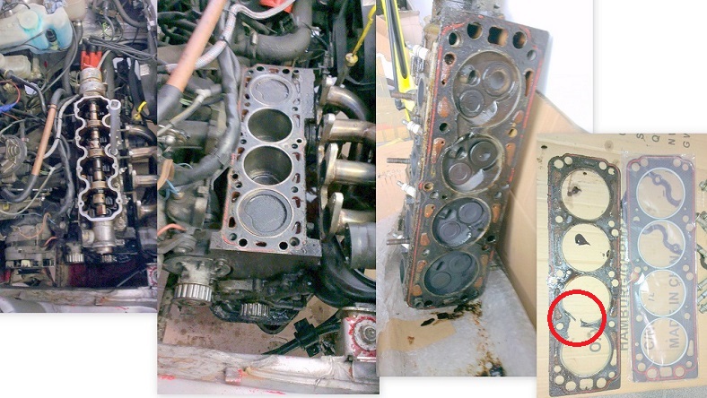

Er läuft wieder :top: ich hätte nicht gedacht das ich das in ner Garage hin bekomme :mrgreen:

das schadenbild hätte ja nicht eindeutiger sein können :wink:
glückwunsch zur ersten(?) kopfdichtung :top:

Vielen dank !!! aber ohne eure hilfe hätte ich es warscheinlich nicht geschaft :top:
die sache mit den Kopfschrauben hat sich übrigens geendert :)
nur noch im kalten zustand 25nm + 60° + 60° + 60° ... habe ich für diesen motor bei Opel erfragt :mrgreen:
