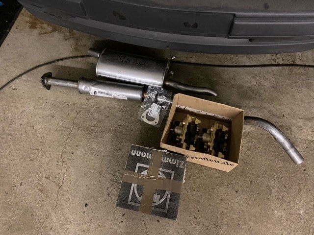

-Auspuffanlage (MSD + ESD kommen) neu

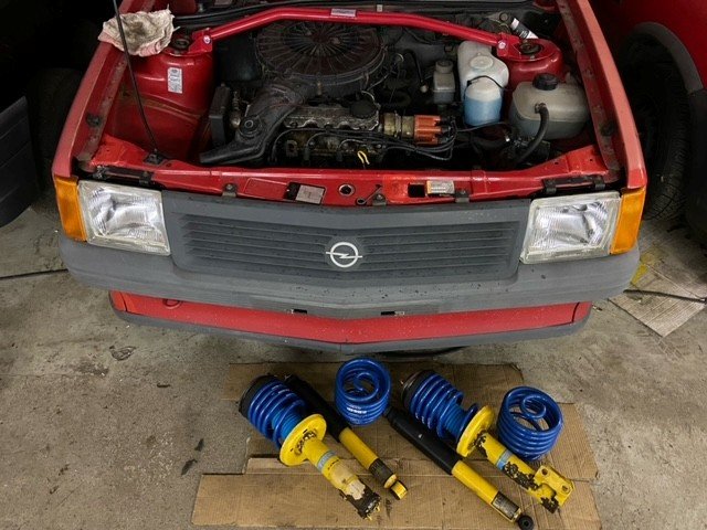

Hier geht es leider langsamer als erhofft voran... nach und nach treffen noch Teile für die große Durchsicht ein. Ein eintragbares Fahrwerk habe ich auch schon aus dem Fundus geholt um es zeitnah einzubauen...
Re: Corsa A City C14NZ - 60PS - EZ 1990 - rot
Verfasst: 2. Jan 2025, 11:34
von ttmarco
Auch hier geht es mit kleinen Schritten weiter... Fahrwerk sowie neuer Auspuff sind verbaut.
