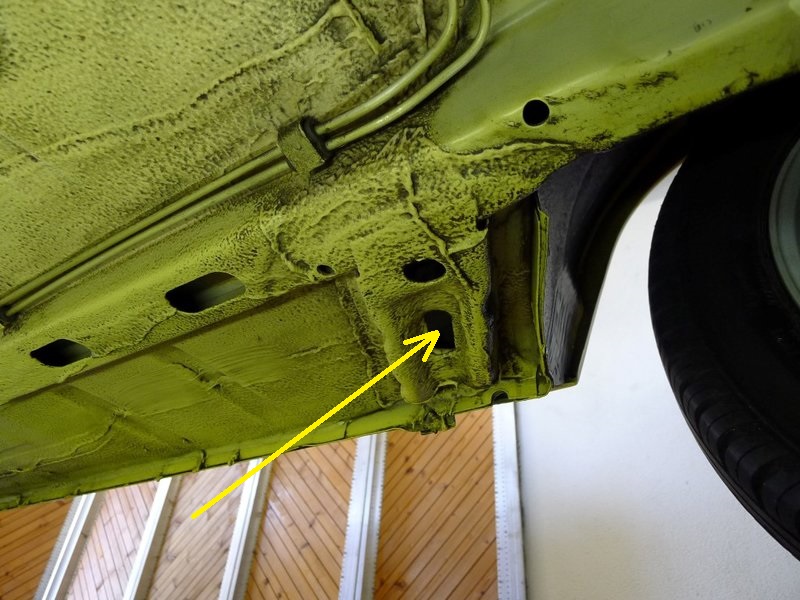

Den größten Teil kannst durch das Loch von unten machen.
P1070920 (Andere).JPG (171.22 KiB) 106494 mal betrachtet
Außerhalb von dem stehenden Blech da sollte normal über den Schweller zu erreichen sein. Dünne Hohlraumsonde in ein Ablaufloch vom Schweller rein und ganz nach vorne schieben.
Sonst halt ein Loch bohren, Konservieren, Gummistopfen, fertig.

Rufus81 hat geschrieben:..Dünne Hohlraumsonde in ein Ablaufloch vom Schweller rein und ganz nach vorne schieben...
Das schau ich mir mal an! Mal sehen, ob die Fluid Sonde dünn genug ist.

Die Sprühsonde hab ich mit Malerband an das Endoskop geklebt. Ok, nach zwei-, dreimal Sprühen sieht man nichts mehr; ansonsten ging das ganz wunderbar. Das Schwierigste war dabei eigentlich das Navigieren der Sonde.
