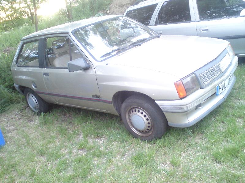

Im April 2014 machte mich mein Trabantfritze darauf aufmerksam, dass bei ihm um die Ecke ein Corsa A stünde, "so grünmetallic oder so". Also Wegbeschreibung ein paar Tage später verfolgt und tatsächlich, da stand der kleine Kübel, komplett angegrünt unter einem Baum aber dafür sah er vomm Blech noch echt gut aus. Mit anderen Worten ich wollte ihn natürlich haben, ich habe doch zwei Jahre vergebens nach einem guten VFL gesucht und aus Frust einen Kadett E Caravan gekauft. Also meinen Trabifritzen wieder angehauen, er erkundigte sich bei seinen Eltern und diese wussten doch tatsächlich wem der Hof gehört. Noch besser: Ritze kannte dann den Besitzer des Corsa und hatte ihn in Jappy in der Liste. Binnen von zwei Wochen hatte ich bei strömenden Regen den offiziellen Besichtigungstermin.Er war zwar moosig, schmierig und muffig wie sau, aber das Blech war bis auf kleinere Baustellen echt gut. Auf die Preisfrage antwortete der Verkäufer mit "wenn du mir den hier heute runter ziehst gib mir 100 und ist deiner" - so schnell hat sich mein Arm bis dahin nie bewegt und ich bestätigte den Kauf sofort.
Mal kurz die Daten:
Erstzulassung: 10.11.1989
Motor: C14NZ mit F10 4-Gang
Kilometerstand: 113.000km
Anzahl Vorbesitzer: 2 im Brief, 3 mit dem Verkäufer
Farbe: Rembrandtsilber
Innenausstattung: Swing beige

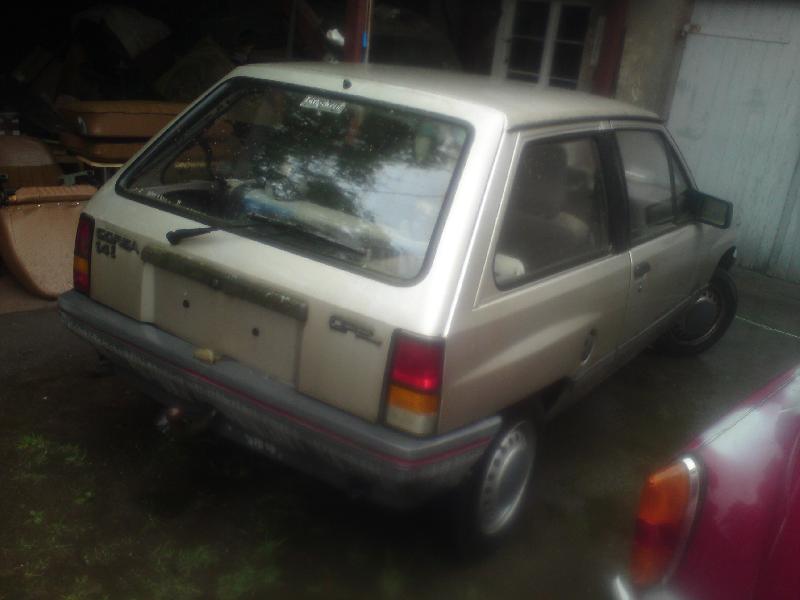

Ich hab die ersten Tage quasi nur mit putzen verbracht. Im Innenraum stand ca. 5cm hoch Wasser, weil auf der Beifahrerseite das Fenster 2 Jahre lang offen stand, auf den Sitzen waren rotzige blaue Schonsitzbezüge drauf, im ganzen Auto waren drei Zentner Sand, im Kofferraum haben sich Erdwespen ein Nest unter dem Reserverad gebaut, überall waren Perlen versteut und und und.

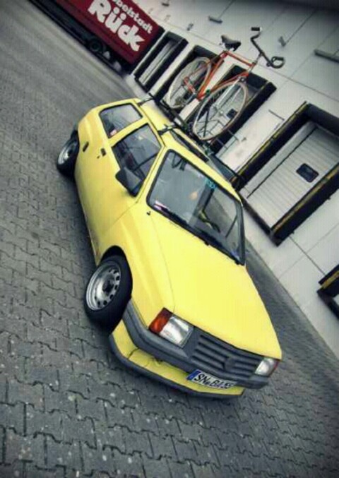

Ende 2014 habe ich den Corsa zerlegt und Anfang 2015 haben wir das Batterieblech und eine Stelle am Längsträger sowie zwei kleinere Stellen hinter de Schottwang geschweißt. Danach habe ich den Unterboden und Motorraum geputzt, angeschliffen und schwarz lackiert. Danach gabs viel Stress und der Corsa stand ewig unberührt. Nach Umzug in mein neues Schraubergefilde ist nun noch nicht viel passiert, aber er wird ein Replika einer Legende in Insider-Kreis der ESR-Kenner: Die Banane. Das heißt, keine Patina sondern RAL 1016 in MATT. Und entweder 6x15 Meriva Stahl oder 7x13 Mattig SSF wie das original.
Erstmal nur dieses Bild und komplette Pläne usw. kommen bei Interresse. :wink:

In etwa so. :wink:
Ich kann das H nicht leiden. Wenns schön werden soll zwecks Felgen und Fahrwerk, kommt immer nur nein, es sei denn die 10 Jahresregel.
Re: 89' Swing -> Banane
Willkommen hier.
Wenn dass so aussieht wie auf dem Bild, C20NE + Mattig + dieses Gelb, hört sich alles nach zeitgenössisches Tuning an :top:
Also sollte eigentlich kein Thema beim H-Kennzeichen sein.
H-Kennzeichen = Historisches Kulturgut.
Das bedeutet nicht das da nur perfekte Oldtimer zu gehören aber auch Fahrzeugen die damals so umgebaut/getuned worden sind. Viele "ältere" Oldtimerbesitzer denken das aber meist anders sehen zu müssen, da gibt es meistens das nur original zählt.
Der Gesetzgeber seht das anders und hat deswegen diesen 10 Jahr Regelung/zeitgenössisches Tuning erlaubt.
Dauert aber noch 3 Jahr bis deiner soweit ist.
Mehr Bilder :lol: :lol: :lol: Bin neugierig.
