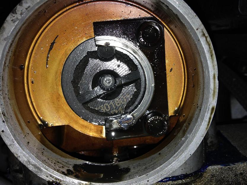

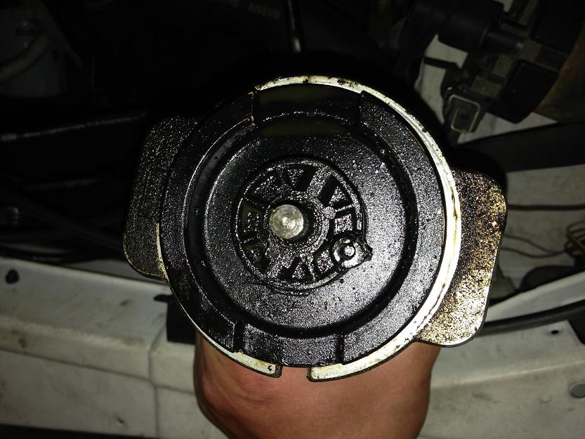

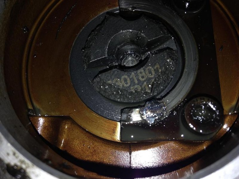

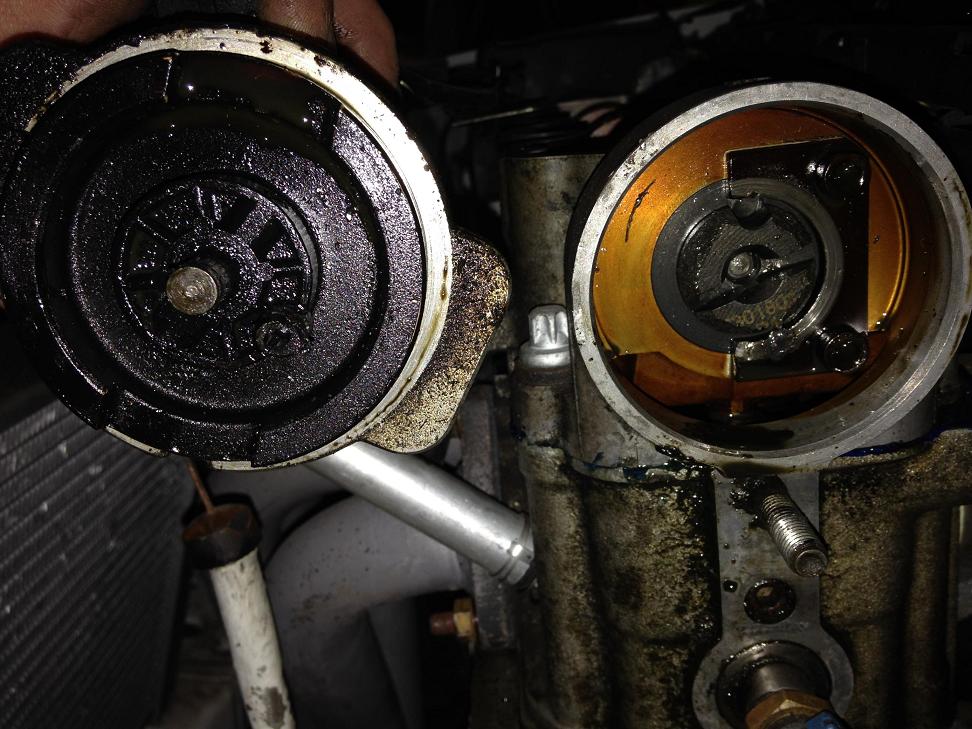

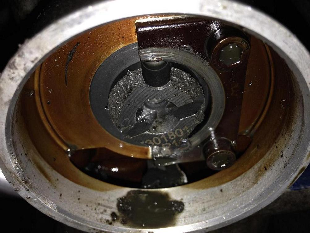

N´Abend. Ich hab folg. Problem. Ende letzten Jahres hab ich mir bei Risse ne neue 280° Nockenwelle gekauft inkl. Schlepphebel. Alle anderen "Reibpartner" hab ich ebenfalls erneuert (Hydro´s, Druckstücke). Einbau erfolgte problemlos. Nachdem ich den Motor wegen elektr. Sache endlich zum Laufen bekommen habe, war ich heute bei der Achsvermessung. Auf dem Rückweg ging der Motor aus. Ich tippte erst auf den Mitnehmer vom Zündverteiler, da mir kurioser Weise i-wie schon 3 abgeschert waren. (Nun weiß ich auch wieso.). Also ab inne Halle geschleppt und Verteiler abgebaut.
Raus kam dann das!!!!!!!
Quasi, ist die NW nach rechts "gewandert" und somit den äußeren Teil komplett zerstört.
Wie kann den soetwas passieren???
Bin echt ratlos :cry:
