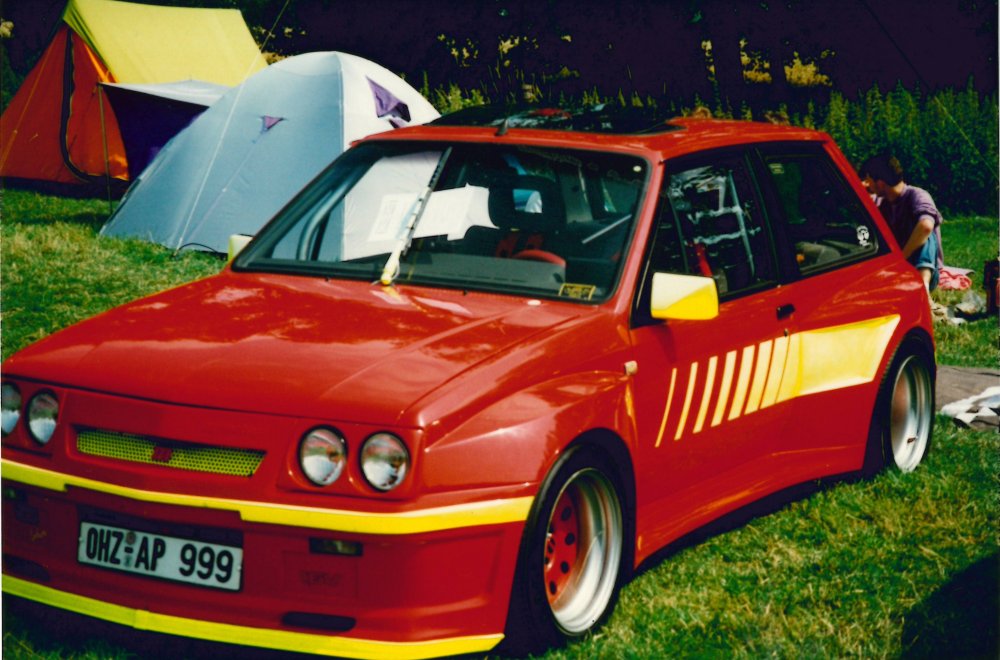

Re: 3Türer Radläufe "extrem" verbreitern
Hier sieht man den Unterschied der Breite ziemlich gut:
mal was ganz anderes aber auch breit
