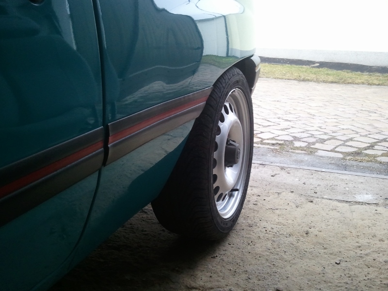

NFZ Lack, glänzt wie Bolle und das ohne Politur oder ähnliches.
20140221_160128 (800x600).jpg (312.94 KiB) 84512 mal betrachtet
