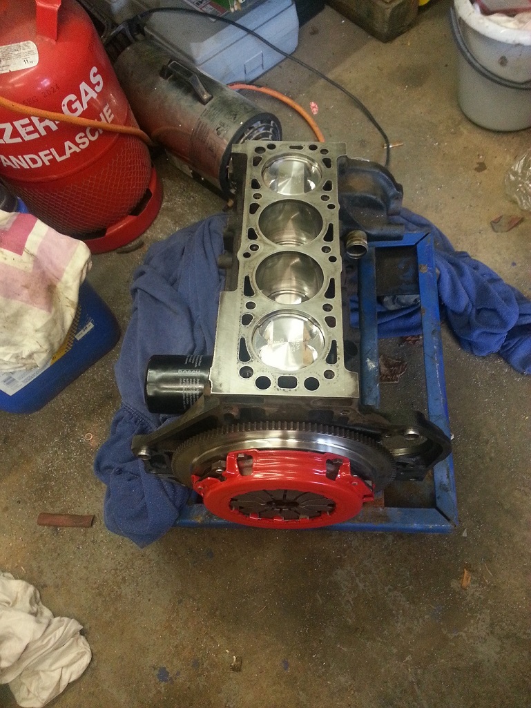

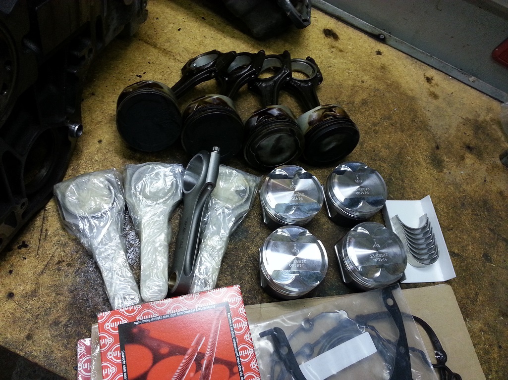

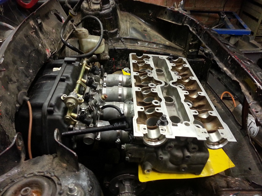

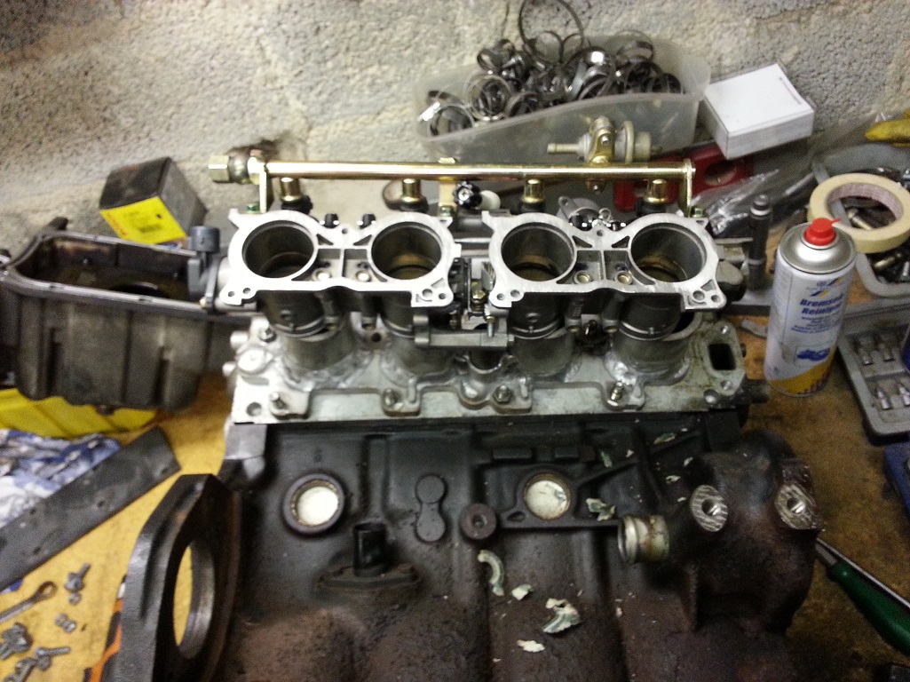

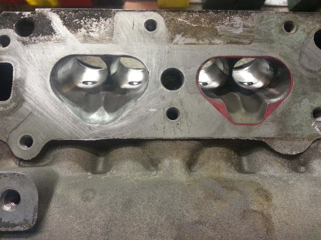

So mal nen paar Bilder :-)
Re: Getriebe umbau am x16xel
Starke Bilder! :top:

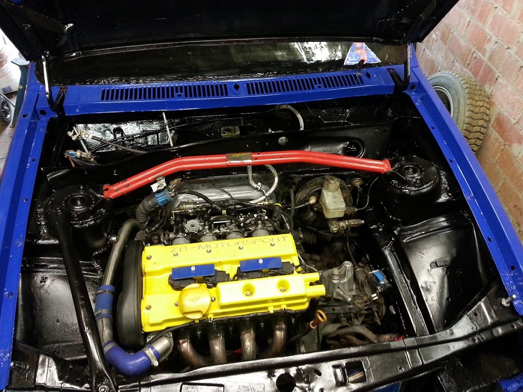

Dreckig geht auch ;)
Renncorsa1
Beiträge: 835
Wohnort: Bochum Nrw
Beitrag von Renncorsa1 »
Die Bilder vom Motor erinnern mich an meinen !Aber die Stege zwischen den Kanälen hätte ich spitzer gemacht am Anfang .
