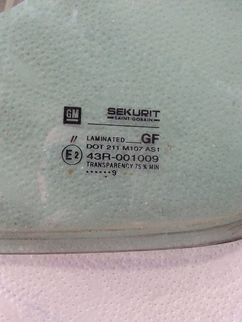

Feedbacks freuen. Übrigens, die Windschutzscheibe ist eine echte Rarität, hab ich noch nie gesehen: Grün (tinted) mit Blaukeil. Durch das Grün
scheint der Keil natürlich eher lila. Aber das seltene daran: Der Stempel hat ne GM Prägung. Hab ich noch nie gesehen beim Corsa A. Das grün ist
übrigens wirklich sehr grün getönt, relativ dunkel.... sonst hab ich nur die Prägung Sekurit oder Pilkington gesehen, aber mit GM....??? Kennt das jemand?

zur Scheibe: Ja, ich schicke dann mal Bilder. Mir war die Scheibe auf dem Schrottplatz aufgefallen, weil sie wirklich sehr dunkel erschien. Dann gucke ich
auf dem Stempel und war auch erstmal platt. Mit GM-Logo in der Prägung. Mußte ich dann sofort vorsichtig rausschneiden und mitnehmen. Jetzt kommt sie in
den weißen City rein... der Corsa, von dem ich sie rausgemacht hatte, war auf jeden Fall ein Vorfacelift. Bilder kommen.... :top: Gruß, oc91

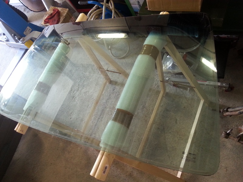

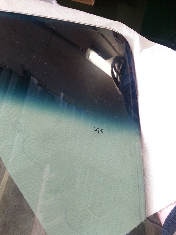

So, hier jetzt doch die Bilder von der Scheibe. Sehr grün, das Tuch dahinter ist ein weißes Küchenpapier, damit man das relativ
dunkle grün erkennen kann.... der Keil oben scheint ein blau drin zu haben, sieht jedenfalls so aus. Schon mal eine solche Scheibe
gesehen??? Wie gesagt, war von irgend einer Ausstattung vom Vorfacelift...

Hier noch ein Bild, die Schaumstoffunterlagen, die ich auf die Böcke geklebt hab, sind weiß. Da sieht man auch die schöne Tönung der
Scheibe. So, gestern ist der Himmel reingekommen, klasse. Heute waren die zwei hinteren grünen Scheiben dran. Allein ist das immer nicht
so einfach, hab leider niemand, der mir mal helfen kann beim Einbau. Daher dauert auch alles immer etwas länger. Die hinteren Dichtungen hab ich mit
WD40 eingeschmiert, bzw. gereinigt. Ging doch sehr gut. Wollte doch nicht mit Schmierseife oder ähnlichem, denn ich hab irgendwo gelesen, dass
dadurch die Oberflächenspannung vom Wasser zerstört wird und so viel leichter das Wasser durchdringen könnte....vorne werde ich die Dichtmasse mal
weglassen. Und ne neue Dichtung verwenden... :top:
