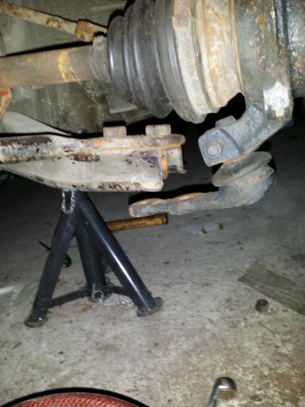

Jedoch kann ich meine kurze Antriebswelle nicht einbauen,die Welle ist geschätz 1cm zulang,bzw steckt nicht genug im Getriebe obwohl es sich sehr gut "anfühlt", schlägt hart im Diff an,greift und dreht sich frei ohne zu blockieren oder zuschleifen

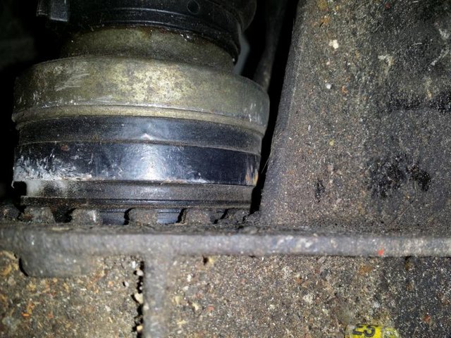

2.und ob diese richtig im Getriebe steckt. (siehe Bilder im Anhang)

Der fehlende cm in der Praxis am Traggelenk
Soll das so aussehen???

Die Welle sitzt meines Erachtens richtig im Getriebe. Jetzt musst du aber auch bedenken, dass das Innengelenk ca. +/-20mm Längenausgleich hat. Bei deinem Foto gehe ich davon aus, dass das Innengelenk auf Anschlag steht, d.h. dir fehlen nicht 10mm, sondern 30! SO wurde das garantiert nicht gefahren, zumindest nicht im Corsa A.
