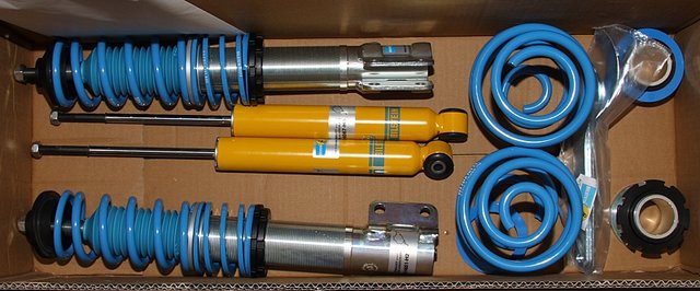

So Fahrwerk ist da, aber vom Einbaumaterial fehlt jede Spur....Grummel.
Ist zwar von BS anscheinend so vorgesehen, aber irgendwo auch ein Armutszeugnis...
Jetzt steh ich halt logischerweise etwas aufm Schlauch...
So wie es momentan ausschaut brauch ich für die HA die ganzen Puffer und Hülsen. Einzeln hab ich das Zeug aber nirgens gefunden. Also bliebe wahrscheinlich nur nen billigen Satz Stoßdämpfer zu kaufen, das Material dort zu mopsen und die Dämpfer dann ab in die Mülltonne zu verfrachten. Das kanns dann aber auch nich sein...
Wie schon erwähnt, das alte FW ist wahrscheinlich schon eingeschmolzen und al T-Träger in nem chinesischen Wolkenkratzer verbaut.
Jetzt wär wieder eure Experten Meinung gefragt.
Auch an der VA kommts mir so vor, als würden noch ein zwei Teile Fehlen. Werde da aus der Beschreibung nicht ganz schlau, weil ich jetzt hier das Domlager und eingebautes Kugellager liegen hab. Schaut euch doch bitte mal die Bilder an und gebt mir mal nen Rat.

Ich hab gestern noch ne wile im Netz gesucht. Anscheinden gibts das Einbaumaterial wirklich nur in Verbindung mit den Dämpfern...
Auf der anderen Seite kosten die Dämpfer auch gerade mal ~30€, wenn ich bedenke was alleine die PU-Buchsen so kosten, ist das ja fast nen Schnäppchen. Aber der unnötige "Müll" müsste echt nich sein.
Und nochmal zur Vorderachse:
Da fehlen doch noch zwei Teile!
Wenn ich die Anleitung hier richtig verstehe, sind das der Anschlagpuffer und ein Distanzstück....Seh ich das richtig oder fehlt da noch mehr?
Wenn keiner von euch sowas noch hat (bin ja selber Schuld) muss ich wohl oder übel doch noch unsern Schrotti besuchen...

Am VA.
Ja, die 2 Teilen brauchst du noch. Aber es ist kein Anschlagpuffer.
Untere ist ein Alu Kegel und ein oberen Teller aus Stahl. Sie schließen dem Stützlager ein, dem Anschlagpuffer kommt unter der Federsitz und muss Mann einzeln kaufen oder als Kit. Beim Gewindefahrwerk hab ich die aber immer gekürzt.
Die Sachen gibt es auf dem Schrott oder beim FOH, von Corsa A, B oder Tigra A. Sind alle gleich.
Der obere Stahl Teller gibt es auch als Tieferlegungsvariant dabei sind die einfach kurzer als die normale und das Gummi von Stützlager wird dann mehr zusammen gedruckt.
Am HA.
Da wurde ich doch kurz mit Bilstein telefonieren.
Ich kann mich nicht vorstellen das die Gummies, Puffer, Scheiben und Schutzhüllen nicht dabei sein sollte.
Sogar bei jedes no-Name Fahrwerk ist das dabei.
Mach für deine FOH sonnst ne Liste dann kann er es in Ruhe aussuchen und besorgen.
Oder geh zum anderen FOH. 4 Schrauben und 4 Müttern sollte doch schnell zu bestellen sein.
