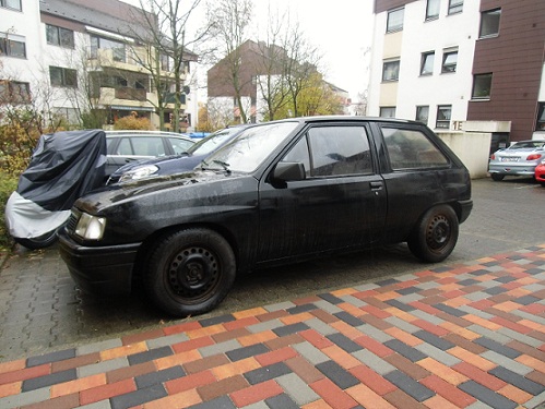

Hallo Leute
ich wollte euch mal meinen zweiten corsa vorstellen ^^
BJ. 12.1992
2,0L 16V ca.150 PS
leider noch nichts eingetragen :mrgreen:
Corsa A CC Facelift 1.4l 60 ps Für den Alltag
Wen der Preis stimmt Käuflich

Re: Mein zweiter Corsa mit 2l 16v nicht eingetregen :(
Recht unscheinbar der kleine Schwarze.
Schreib mal was zu den Details, welche Antriebswellen.. welche Bremsen.. Auspuff.. Motor Serie.. wer solls Tüven.. usw....
Den offenen Filter würde ich aber rausschmeissen, das Ding ist nicht so prickelnd für den Motor / warme Luft.

ich habe den ehrlich gesagt so gekauft und habe keine Ahnung was da so drin steckt
die einzigen Daten die ich habe sind wie folgt :
2L 16V
Fächerkrümmer 4-2-1 ?
kein Kat
Gewindefahrwerk
Corsa A GSI Bremsanlage
Innenraum ist bis auf Armaturenbrett, Türpappen und 2 Sitze radikal lehr geräumt!
so das war alles was ich bisher dazu sagen kann....
ich habe das teil auch eher spontan ohne nachzudenken gekauft und über die Probleme die ich sicherlich beim TÜV
Haben werde möchte ich mir noch keine gedenken machen das wirt ohne die passenden unterlagen eh sehr schwer :(
Steff85
Beiträge: 142
Registriert: 4. Dez 2011, 11:47
Beitrag von Steff85 »
Hmmm ok.
Sah schon komisch aus mit den Stahlfelgen.
Sind das 13er?
Meines Wissens musst du ne 2l Bremsanlage vorne haben.
Da passen die 13er nicht mehr :mrgreen:
Gsi Stabis verbaut?
Und Kat noch einbauen.
Dann sieht es mit Tüv schon besser aus.
corsa88
Beiträge: 130
Registriert: 11. Okt 2012, 13:29
Wohnort: 65510
Beitrag von corsa88 »
ok ....
drauf sind 14 Zöller und mir wurde gesagt das die gsi Anlage vom Corsa a bis 170 ps freigegeben
ist ... die vom 2l Astra ist natürlich besser das ist klar :)
aber das größere Problem das ich habe ist das ich keinerlei Papiere habe außer den Brief und die vom Fahrwerk.....
Hm, da frage ich mich aber dann doch, warum man sich ein umgebautes Auto kauft, ohne sich vorher über den Umbau richtig kundig zu machen, qualitativ gibts ja da doch schon einige Unterschiede, denn der Umbau wirkt sich ja dann auch bei der Tüv-Vorführung aus.
Also schau Dir mal in Ruhe alles an, nun ist das Kind ja schon in den Brunnen gefallen. Der KAT fehlt mit Sicherheit weil man sich die Anpassungsarbeit des 16V-Kats (50mm Rohrquerschnitt) sparen wollte, der Auspuff hat dan vermutlich entweder 45er Seriendurchmesser (XE hat 50mm) oder wenns ein Sportauspuff ist keine Papiere fürn XE.
Antriebswellen würde ich genaus kontrollieren (einteilig od geteilt, Schweißhülsen?), wie auch die Stabis die vuh dem GSI entsprechen sollten. Den offenen Luffi gibts regulär auch nur iVM Dämmung unter der Mot.-Haube & Serienauspuff (XE) eingetragen.
GSI hat 236er Bremse verbaut, und das reicht nicht. Hierzulande muß die Bremsanlage VA dem XE also 256er entsprechen.
Nach einer Bestandsaufnahme kann man dann abwägen, wie teuer der Tüv-konforme Umbau werden würde.
EDIT: Beim FW solltest Du die Achslasten kontrollieren, aufgrund des schwererern Motors sollten diese höher sein als beim A :!:
