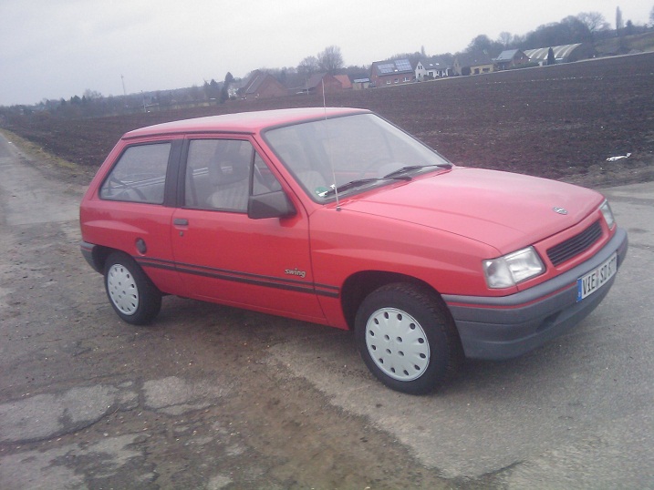

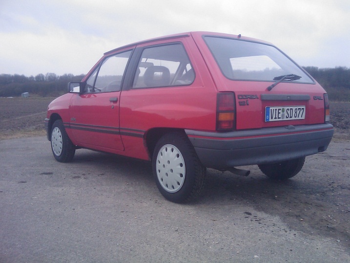

Hallo
ich Bin der Stefan 34 Jahre alt ,und Komme aus dem Westlichen Niederrein.
Nun nach Längerem Überlegen für meiner Liebsten ein Auto zu Kaufen sind wir nach langem hin und her auf einen Corsa A gestoßen.
Bj 89 Rot noch ein halbes Jahr TÜV Billige Swing Ausstattung.
Optisch Wahr er noch in einem recht guten Zustand.
Aber Nach ein wenig TÜV Vorbereitung dann doch Rost gefunden .
Aber alles ist machbar.

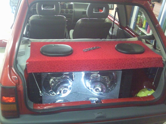

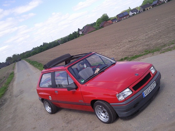

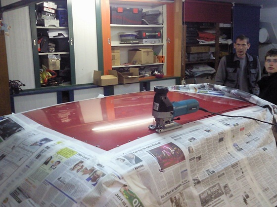

So nun nach 2 Monaten Stand April 2012
Ein Faltschiebedachfür das Frischluft vergnügen, ein FK sportfahrwerk 80 50 ,Musikausbau,Alutankdeckel
und einen Satz Mattig Sportstahl.wunden montiert

wow, klasse sache mit dem nachgerüsteten faltdach.ist das viel hantirerei oder ist das wirklich "nur" ausmessen, ausschneiden und rahmen festschrauben?
was haben die ssf für eine dimension?
wahnsinn was fahrwerk und felgen ein auto verändern
daumen hoch, bin gespannt wie es weiter geht
gruss dirk
gruss dirk

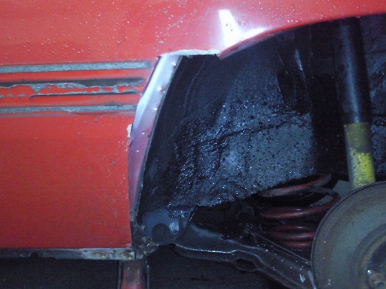

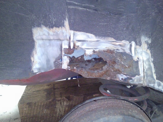

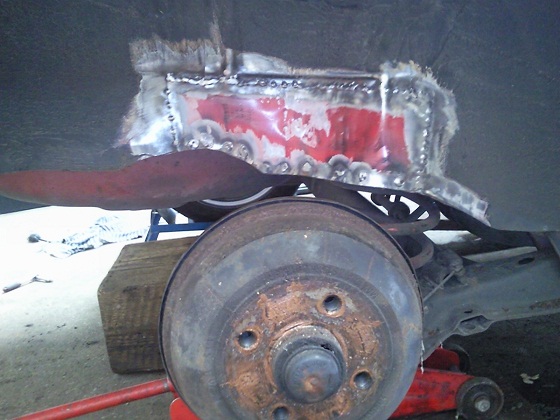

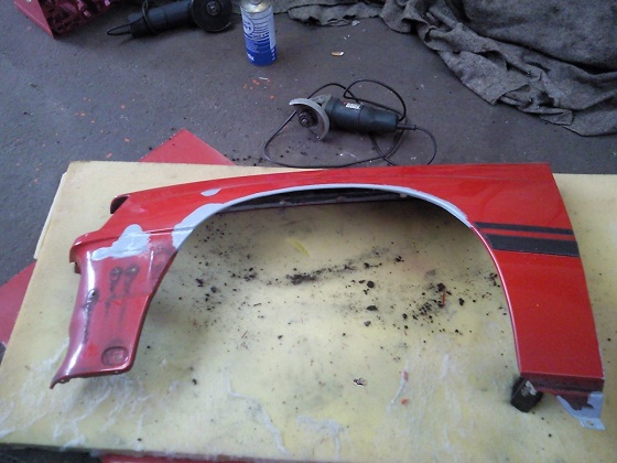

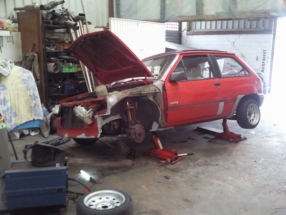

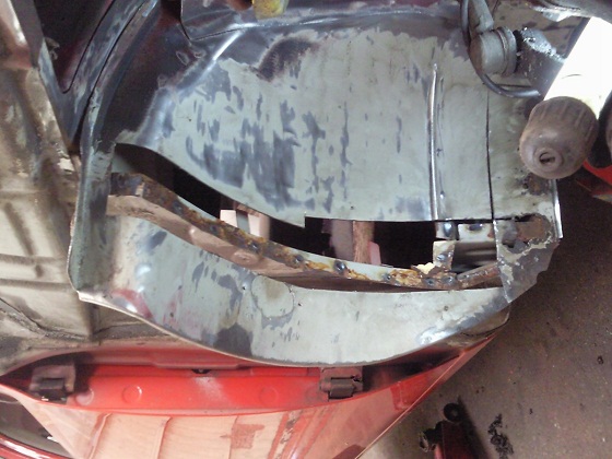

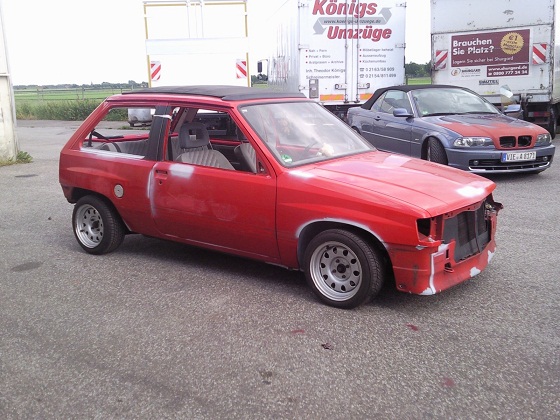

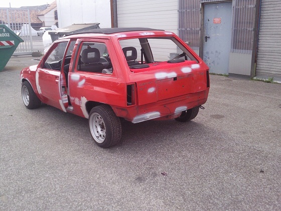

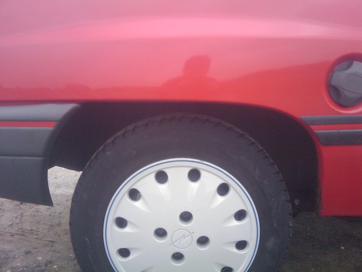

und nun Stand heute Juni 2012.

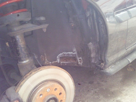

Aus Tüv Vorbereitung wurde dann Vollrestauration.
Da er ja anfangs nicht viel Rost Hatte wurde ich wieder einnes besseren Belehrt.
Nach vielen Schweißarbeiten binn ich nun fertig zum Lackieren.
Desweiteren wurden noch Ein Dachkantenspoiler Rote Rückläuchten und Sportspiegel Geordert.

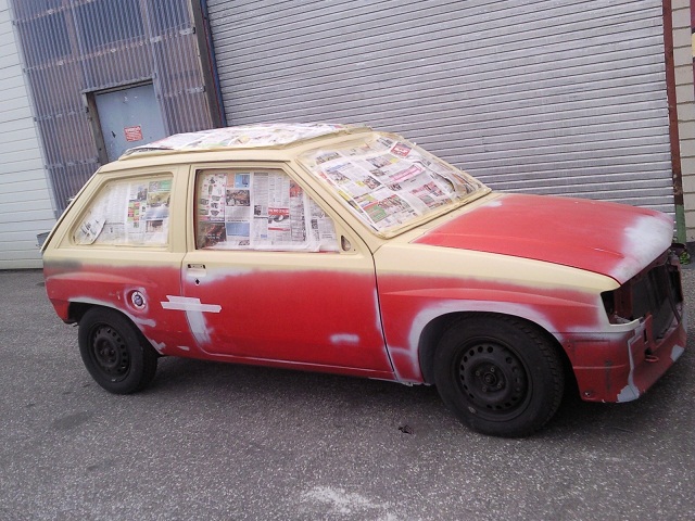

stand 10,juni 2012

Das Faltdach habe ich in 4 Stunden Eingebaut. Ja Schablume aus Pappe gebaut Löcher Bohren Ausschneiden Versigeln einbauen. die felgen sin 7 X 13 ET 20 mit 175 50 13R.e.d.Devil hat geschrieben:wow, klasse sache mit dem nachgerüsteten faltdach.ist das viel hantirerei oder ist das wirklich "nur" ausmessen, ausschneiden und rahmen festschrauben?
gruss dirk

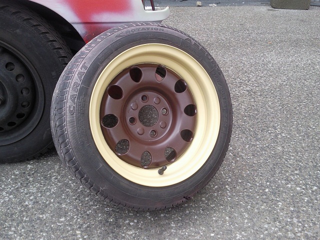

heute 18,06,2012
so wie die felge wird auch der Wagen

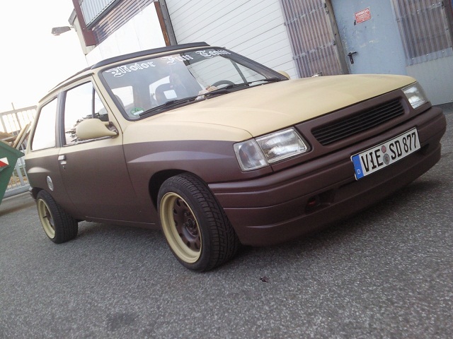

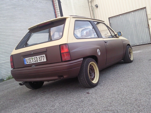

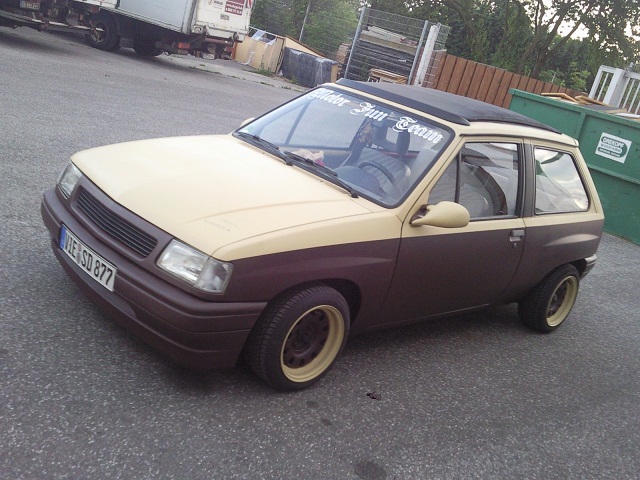

so fertig isser

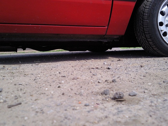

@coscas TR binn gerade erst mit der innenausstatung fertig aber werde demnächst mehrere Treffen anfahren villeicht sit man sich da.
@Germannova das der in Rot gut aussah ich ja richtig aber der hatte Rost und der Lack wahr zimlich TOT.
Das mit der rad reifen Kombi hast recht Räder sind noch nicht eingetragen da der Katt zu tief ist.
Muß den noch umbauen damit mehr bodenfreiheit ist dann geht es.
@Beany Schwartz gelb ????
Das ist Ral 8017 Schokoladenbraun matt
und Ral 1001 Beige matt
