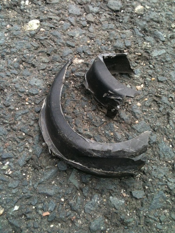

Nene da ist so ein schwarzes Plasteteil drinnen,direkt hinter dem verteilerfinger.Ist schwarz und rund.
Das hatte sich irgendwie gelöst und wurde von dem Finger kaputt gebrochen

Es wäre ja auch erstaml interessant, umn welchen Motor es sich handelt. Meinst du mit dem schwarzen Plasteteil die Abdeckung, die zwischen Verteilerfinger und dem Zündverteiler sitzt?

Sorry, handelt sich um einen 1,4 mit 60 PS
Anbei ein Bild von dem Teil was der Verteilerfinger gefressen hat![Smile :-)](./images/smilies/icon_smile.gif)

Ja, das war die Abdeckung zwischen Verteilerfinger und Zündverteiler, ich weiß zwar nicht, welchen konkreten Zweck die hat, aber ich würde schon versuchen eine neue zu bekommen. Ob das dann das Problem behebt wage ich aber zu bezweifeln. Ob der Zündverteiler noh OK ist kannst du überprüfen, indem du die Verteilerkappe abmachst, so dass der Finger offen liegt. Zündverteiler vom Block abnhemen, Zündung einschalten und den Finger drehen. Dann müsstest du das Einspritzventil klackern hören.
