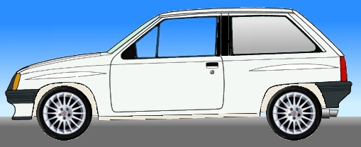

Ich hab grad noch digital was gebastelt.
