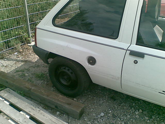

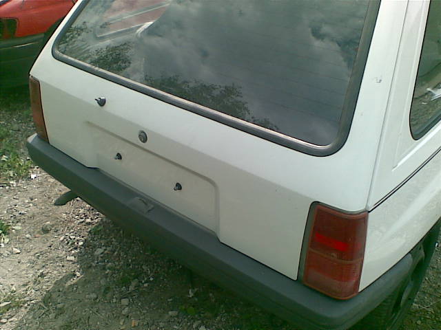

Hier nun mal Bilder
Verfasst: 12. Jun 2011, 21:54
von dennisdkadett
Das Öl sieht aus, wie gerade erst eingefüllt :D
habe es mir natürlich nicht nehmen lassen erstmal weisse Blinker und rote Rückleuchten zu montieren :top:

An der Karosse wird nichts geändert, ausser den umgelegten Radlaufkanten
Da es ein reiner 2 Sitzer wird werden die Gurtlöcher an B u C Säule zugeschweisst
ATS´er bekommt er auch aber in 15 Zoll (DTC Superlight) mit 10er Platten hinten

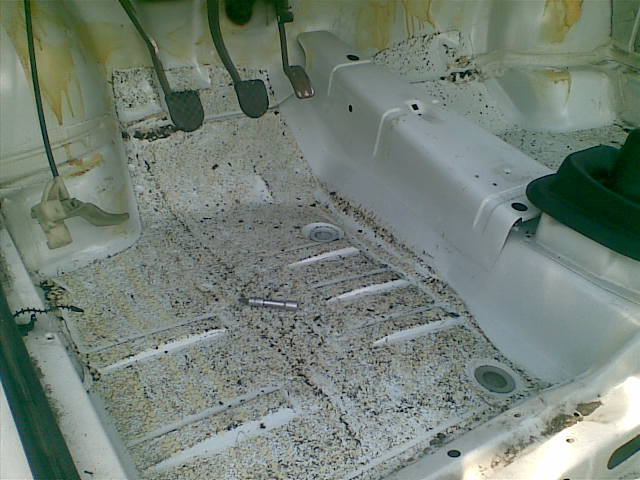

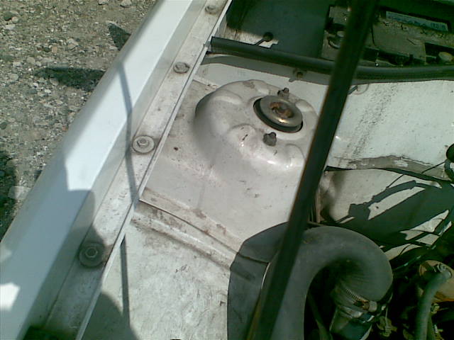

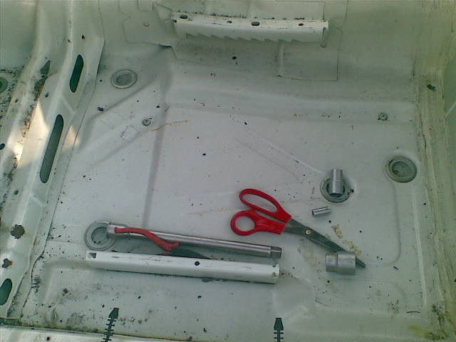

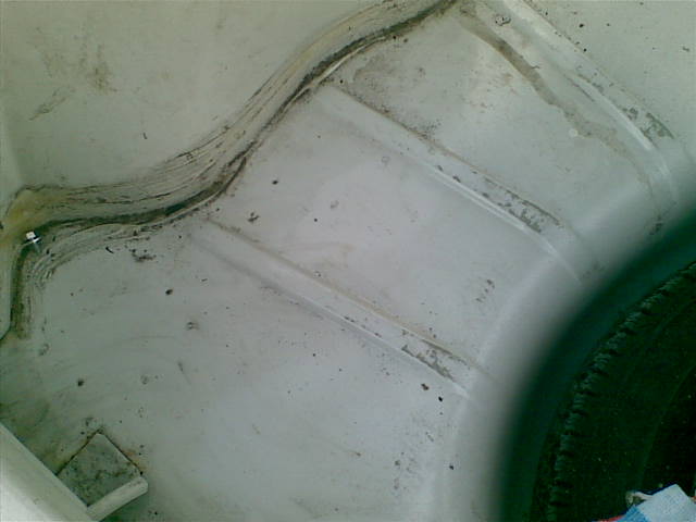

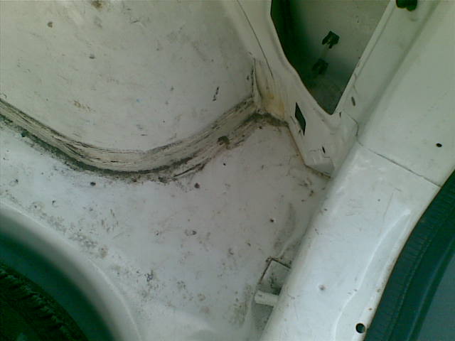

Hier noch ein paar Bilder vom Innenraum, wo ich mit der Entschlackungkur begonnen habe
Und den schon fast obligatorischen Riss an der Blechwulst im BF-Fußraum hat er zum Glück auch nicht

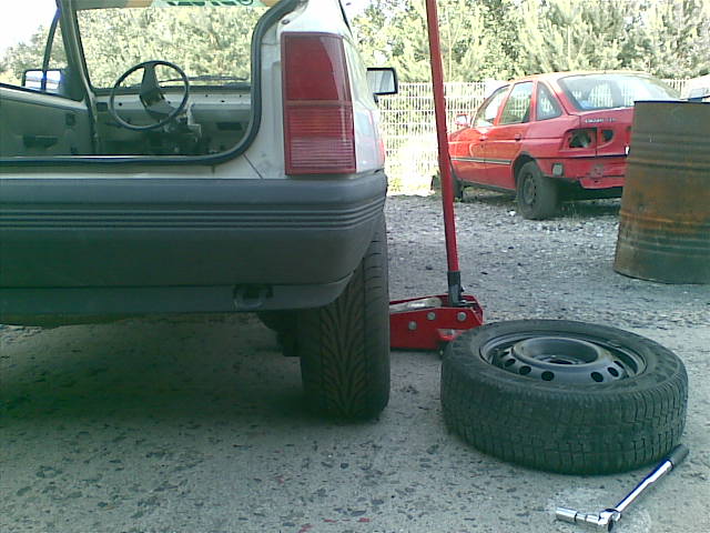

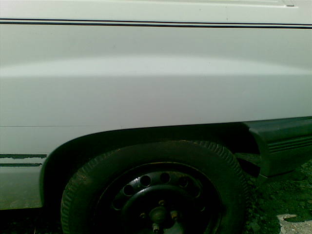

Erste Probe mit den zukünftigen Felgen
Nur die Kanten umlegen, 10er Platten rauf und fertig
Verfasst: 13. Jun 2011, 21:20
von JimBeam
wie haste die matten raus bekommen? hammer und meisel?
Verfasst: 13. Jun 2011, 21:29
von dennisdkadett
Nö. Da der Wagen noch draußen in der Sonne steht waren die Matten schön weich und ich konnte sie einfach mit nem Spachtel "abhebeln"
Und ansonsten muss man eben mit nem Heißluftfön nachhelfen
